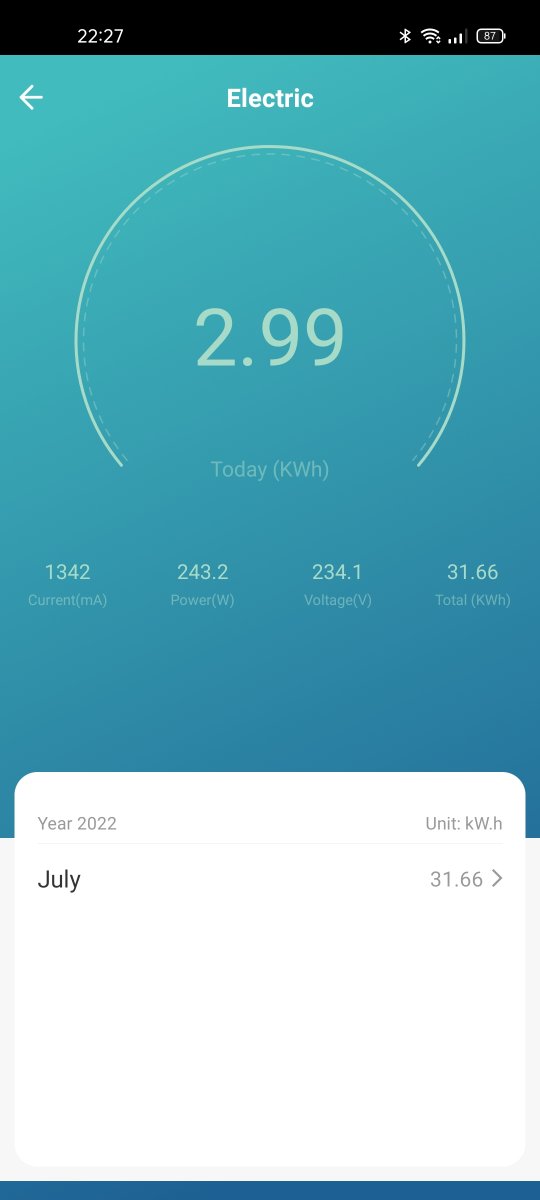

Μπήκε και το 22αρι atxc-c
Το συνεργείο ήρθε μεσημέρι με 31 μέσα στο σπίτι
Σε μια φάση έκαιγε 2400 αν είδα καλά και με σερί λειτουργία έχει φτάσει τώρα στα 240-250
Σπίτι μονοκατοικία με πλάκα επάνω χωρίς καμία σκιά από γύρω και κουφώματα του 80 με σύνολο 115 τμ
Το παρατηρώ από το μεσημέρι δεν έχω δει κανένα on off, και η θερμοκρασία δείχνει να την κρατάει σταθερή με τον θερμοστάτη του λέβητα να δείχνει σταθερά την ζητούμενη
