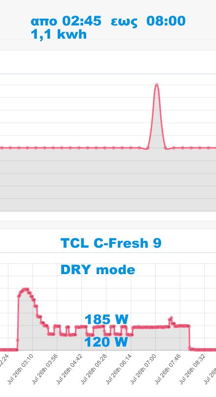

Δοκιμασα ολονυχτια με TCL C-Fresh 9ρι σε DRY Mode (Αφυγρανση) , υπνοδωματιο,ανοιχτα μπαλκονοπορτα και πορτα.
Ωραια διαχυτη αισθηση δροσιας, πρεπει να δω πως το κανει και δεν εχει πουθενα ροη αερα, παρολο που δεν χρησιμοποιει τις διατρητες περσιδες σαν φρενο.
Μικρη διακυμανση , oταν ξεκινησε ειχε 28ο κ αρχισε με 500w και μετα το στρωσιμο που ηταν μιση ωρα, επαιζε απο 120-185 watt.
Το πρωι ειχε κρυο λογω και πτωσης εξωτερικης.
Εντυπωση μου κανει πως ΑΜΕΣΩΣ με την εναρξη, κυριολεκτικα σε μηδεν χρονο, εισαι δροσερος και με 28ο και ας μην σε χτυπαει κρυο η δροσερο αερακι.
