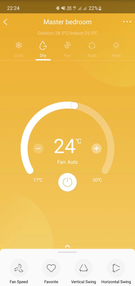

2 ώρες πριν, liakjim είπε
Τις απόψεις σας.
Δεν ξέρω περί καταναλώσεις κτλ (αλήθεια, μιας και το έχω απευθείας στον πίνακα, πως θα μπορούσα να βλέπω?), αλλά είπα να το γυρίσω και εγώ σε dry. Όντως, η μονάδα είναι τελείως αθόρυβη (σχεδόν) τώρα. Δουλεύει πιο αργά και από το sleep. Όλα αυτά σε inventor l5vi32 12wfr. Μόνο οι θερμοκρασίες φαίνονται πάνω. Βέβαια, μέσα στον χώρο έχω και φυτά οπότε δεν ξέρω αν στο τέλος θα τους κανω καλό ή όχι 😛

3 ώρες πριν, liakjim είπε
Αν θυμάστε χθες, έβαλα κάποια στοιχεία για το asyg24klca καθώς και ότι το αποτέλεσμα της ψύξης με χαμηλά watts, μου δημιούργησαν στο τέλος της ημέρας μια δυσάρεστη ατμόσφαιρα εντός του σπιτιού ένεκα υψηλής σχετικής υγρασίας,
Σήμερα δοκίμασα και το έβαλα αφύγρανση και 26C.
Καταρχάς πάμε να δούμε τι λέει το Service manual:
Βλέπουμε λοιπόν ότι σε dry , ο ανεμιστήρας δουλεύει σε εξαιρετικά χαμηλά επίπεδα. Το low είναι 1040rpm και το dry είναι 870 ή 730 ανάλογα με αυτό :
Άρα αν είμαστε κοντά στον στόχο, πέφτει στα 730rpm ή περίπου στο 70% της ταχύτητας. Ενδεικτικά είναι 200rpm κάτω από quiet. Προφανώς το κάνει και για πιάσει χαμηλότερες θερμοκρασίες ο εναλλάκτης της εσωτερικής μονάδας ώστε να γίνει η αφύγρανση.
Ε λοιπόν πράγματι στο dry το asyg24klca είναι αθόρυβο. Πρώτη φορά το ακούω ή μάλλον , δεν το ακούω.
Όμως τι γίνεται με τα watts;
Όπως βλέπουμε, μετατράπηκε σε... edge. Με ελάχιστα watts κάπου 240-250W.
Τι θερμοκρασία έβγαζε όμως;
Εδώ στα 300W βλέπουμε ότι ήταν κάπου στα 15.5C
66187b7bfc85ad337dee6eb4883a5d6d.png\
Σημαντική διαφορά με χθες που έβγαζε 21C.
Και επίσης βλέπουμε 48% σχετική υγρασία όταν χθες είχε κάπου 56%.  Η διαφορά μέσα στον χώρο είναι εμφανέστατη. Κάνει δροσιά, χωρίς μυρωδιές.
Οπότε με λίγα λόγια, μήπως τελικά είναι και κάπως ουτοπία το κυνήγι των πολύ χαμηλών ελάχιστων watts;
Από άποψη απόδοσης, το asyg24klca αποδίδει περισσότερο όταν δουλεύει σε ψύξη, με χαμηλά watts και μεγάλη ροή αέρα.
Πχ με τις συνθήκες που έδειξα, μου βγάζει 1700W με κατανάλωση 300 μας δίνει eer = 5,67
Άρα σαφώς χαμηλότερα από το πάνω από 7 eer που έβλεπα χθες (με την ίδια εξωτερική θερμοκρασία).
Ναι αλλά το αποτέλεσμα ήταν καλύτερη ατμόσφαιρα εντός του χώρου. Και (πολύ) λιγότερος θόρυβος.
Προσωπικά δεν θα ξαναλειτουργήσω το συγκεκριμένο κλιματιστικό σε ψύξη, ακόμα και αν αυτό επιβαρύνει λίγο την τσέπη μου μιας και το τελικό αποτέλεσμα είναι σαφώς ανώτερο από μικρό-κλιματικής άποψης και με το κλιματιστικό να μην ενοχλεί ακουστικά.
