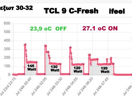

Mε ενοχλησε σημερα που το νεοφερτο TCL C-Fresh
δεν κατεβηκε χαμηλα, σε μια μερα των 39 βαθμων εξωτερικης.
Εξηγουμαι: με το ifeel ενεργο , σημερα το μεσημερι απο τις 12 και μετα (σε εξωτερικη 34 κ αυξανομενη) βουτουσε και εκλεινε απο τα 360w. Περιπου 20λ οn και μετα 10λ off.
Στα μεσοδιαστηματα , οταν κλειστο εχει την αισθηση οπως ολα οσα γυριζει ο ανεμιστηρας συνεχως, απνοιας κ λιγης μυρωδιας.
Μετα αποφασισα να του ζητησω αδυνατη θερμοκρασια να πιασει (20) αφου αφησα πρωτα πορτα ανοιχτη με υπολοιπο σπιτι.
Οποτε ανεβηκε στα 600w αλλα δεν εκοβε και η αισθηση σταθερα ωραια αν και κατεβηκε η θερμοκρασια στο δωματιο στους 23.5
Τι να το κανω που σε ευνοικες συνθηκες, 30-32 εξωτερικη, ολη νυχτα αποψε με ifeel (ανοιχτη πορτα ΚΑΙ μπαλκονοπορτα ) επαιζε στα 120w-145w αλλα οχι οτι δεν εκλεινε, οπως φαινεται και στο διαγραμμα...
καποιος με TCL Miracle η αλλο εχει μετρησεις ?

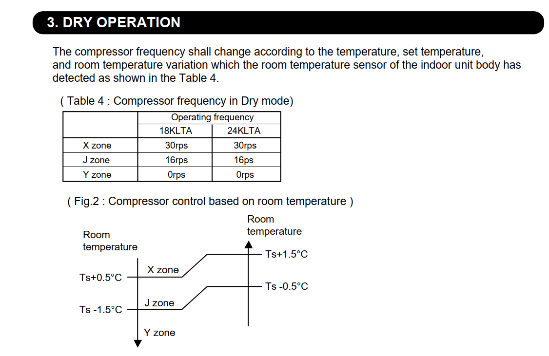

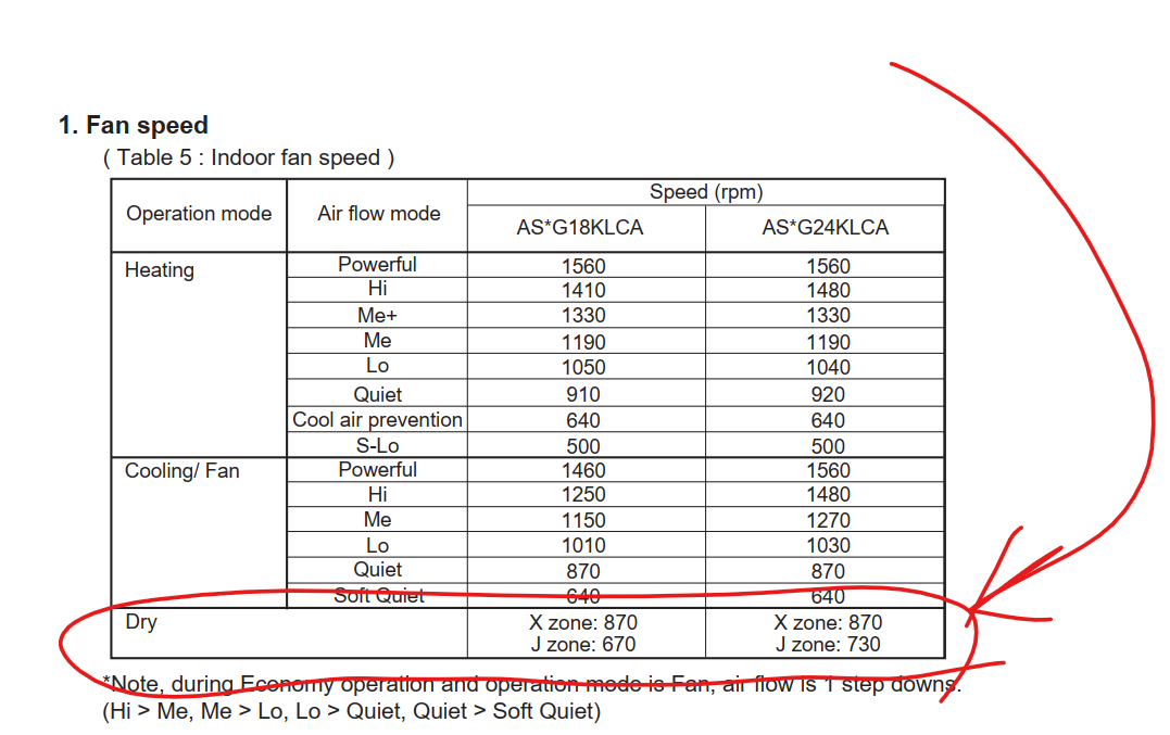

Καταρχάς πάμε να δούμε τι λέει το Service manual:
Βλέπουμε λοιπόν ότι σε dry , ο ανεμιστήρας δουλεύει σε εξαιρετικά χαμηλά επίπεδα. Το low είναι 1040rpm και το dry είναι 870 ή 730 ανάλογα με αυτό :
Άρα αν είμαστε κοντά στον στόχο, πέφτει στα 730rpm ή περίπου στο 70% της ταχύτητας. Ενδεικτικά είναι 200rpm κάτω από quiet. Προφανώς το κάνει και για πιάσει χαμηλότερες θερμοκρασίες ο εναλλάκτης της εσωτερικής μονάδας ώστε να γίνει η αφύγρανση.
Ε λοιπόν πράγματι στο dry το asyg24klca είναι αθόρυβο. Πρώτη φορά το ακούω ή μάλλον , δεν το ακούω.

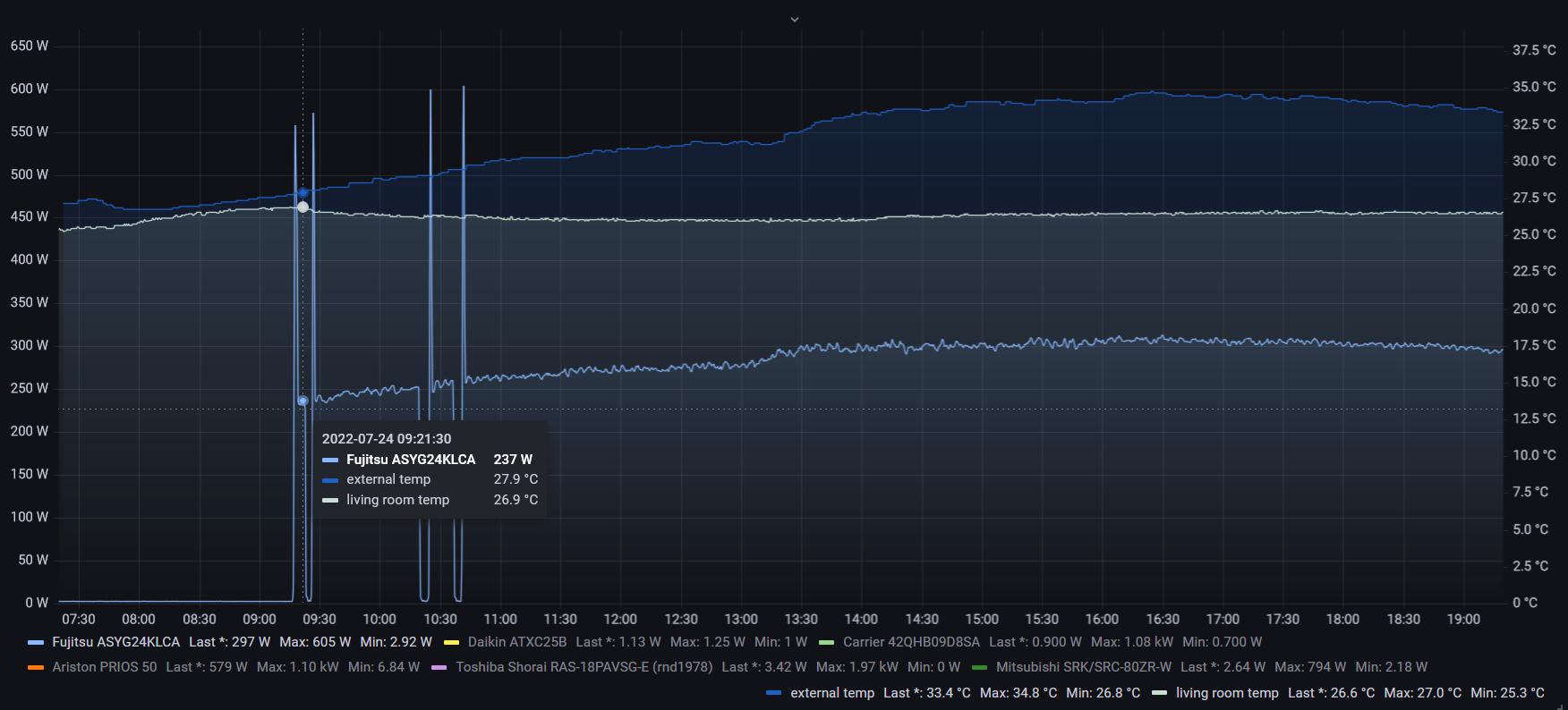

Όμως τι γίνεται με τα watts;
Όπως βλέπουμε, μετατράπηκε σε... edge. Με ελάχιστα watts κάπου 240-250W.

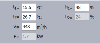

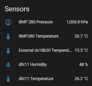

Τι θερμοκρασία έβγαζε όμως;
Εδώ στα 300W βλέπουμε ότι ήταν κάπου στα 15.5C
66187b7bfc85ad337dee6eb4883a5d6d.png\
Σημαντική διαφορά με χθες που έβγαζε 21C.
Και επίσης βλέπουμε 48% σχετική υγρασία όταν χθες είχε κάπου 56%.  Η διαφορά μέσα στον χώρο είναι εμφανέστατη. Κάνει δροσιά, χωρίς μυρωδιές.
Οπότε με λίγα λόγια, μήπως τελικά είναι και κάπως ουτοπία το κυνήγι των πολύ χαμηλών ελάχιστων watts;
Από άποψη απόδοσης, το asyg24klca αποδίδει περισσότερο όταν δουλεύει σε ψύξη, με χαμηλά watts και μεγάλη ροή αέρα.
Πχ με τις συνθήκες που έδειξα, μου βγάζει 1700W με κατανάλωση 300 μας δίνει eer = 5,67
Άρα σαφώς χαμηλότερα από το πάνω από 7 eer που έβλεπα χθες (με την ίδια εξωτερική θερμοκρασία).
Ναι αλλά το αποτέλεσμα ήταν καλύτερη ατμόσφαιρα εντός του χώρου. Και (πολύ) λιγότερος θόρυβος.
Προσωπικά δεν θα ξαναλειτουργήσω το συγκεκριμένο κλιματιστικό σε ψύξη, ακόμα και αν αυτό επιβαρύνει λίγο την τσέπη μου μιας και το τελικό αποτέλεσμα είναι σαφώς ανώτερο από μικρό-κλιματικής άποψης και με το κλιματιστικό να μην ενοχλεί ακουστικά.
