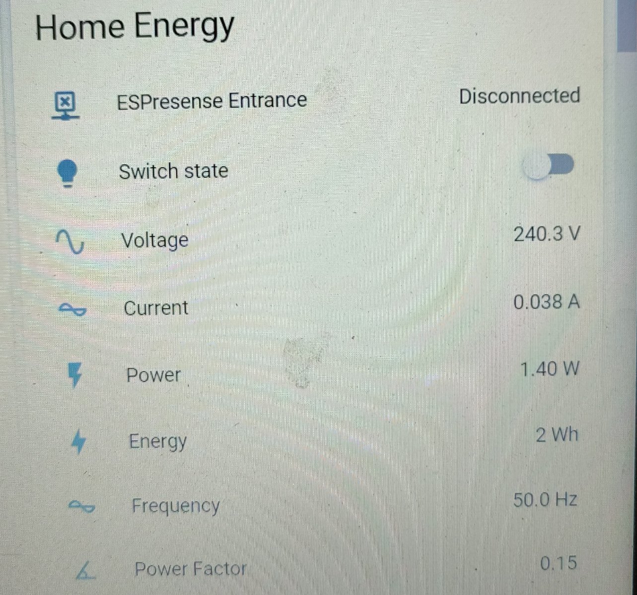

Οποιος μερακλής έχει home assistant (ή και όχι) και θελει να μετρά καταναλώσεις, ας ρίξει μια ματιά στη παρακάτω σελίδα:
https://www.danielmartingonzalez.com/en/non-invasive-energy-monitor-pzem-esphome/
Μέχρι 100Α, χωρίς τις υπερθερμάνσεις των shelly, μόλις το έφτιαξα για τον πίνακα να μετράω συνολική κατανάλωση, κόστος γύρω στα 15 ευρώ απο ali.
Στις φώτο το έχω βάλει να μετράει τον εαυτό του, έχει και δικό του web server. Πρέπει να πάρω ένα κουτάκι ράγας να το βάλω στο πίνακα.

Ωραίο, αλλά θα σε προέτρεπα να μην το βάλεις στον πίνακα σου. Ή να βάλεις το κουτί εκτός του πίνακα και να μετράς με το pzem με ένα ένα μακρύτερο καλώδιο ή να το βάλεις σε κουτί το οποίο να είναι πιστοποιημένα άκαυστο. Δεν θα πρέπει να έχεις μέσα στον πίνακα κάτι μη πιστοποιημένο το οποίο θα μπορούσε να σου κάνει όλο το σπίτι κάρβουνο. Μίλα και με κάποιον του χώρου.
