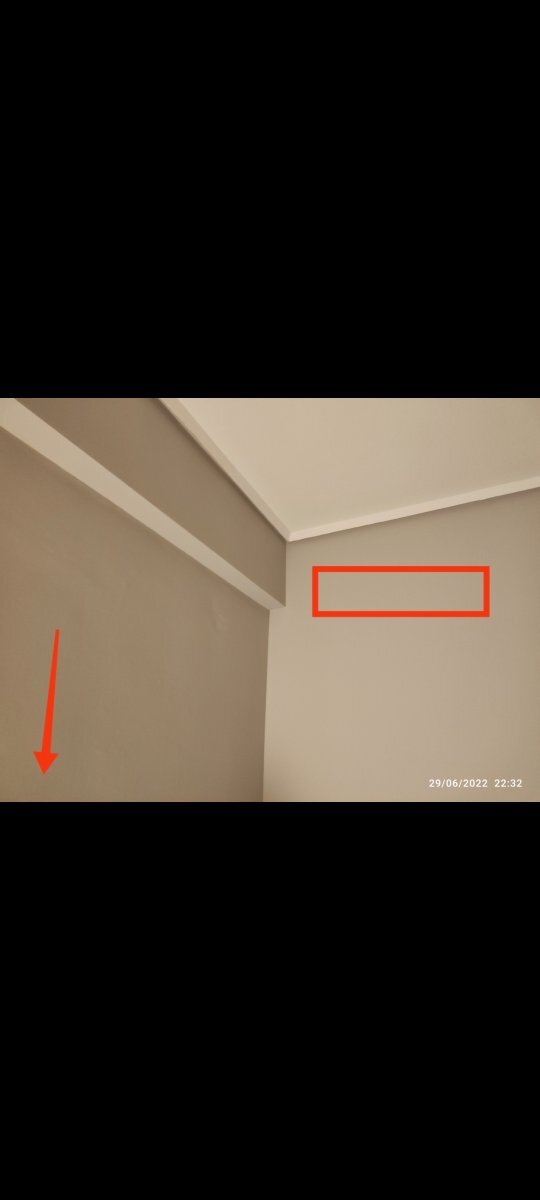

Στις 29/6/2022 στις 11:14 ΜΜ, zaq1 είπε
Με προβληματίζει ποια είναι η καλύτερη θέση του κλιματιστικου στο υπνοδωμάτιο μου.
Δυστυχώς στο τοίχο πισω από το κρεββάτι δηλ πάνω από το προσκέφαλο είναι ένα δοκάρι 33εκ από το ταβάνι. Το κρεβάτι είναι στο κέντρο του τοίχου.(βέλος)
Άρα έαν μπει  στο δοκάρι, 15εκ κάτω από το ταβάνι θα 'βγαίνει' εκτός δοκαριου το μισό. *έχει ύψος 30εκ αυτό που κοιτάζω.
Εαν μπει κάτω από το δοκάρι θα ειναι αρκετά χαμηλά
Εαν μπει στον κάθετο τοίχο με το αυτόν με το δοκάρι τότε θα με χτυπάει κανονικοτατα. *παραλληλογρανμμο
Εννοείται ότι πίσω από αυτή τη γωνιά είναι το μπαλκόνι όπου θα μπει η εξωτερική μονάδα.
Τι λέτε? Εάν Εβαζα κάτι για να κανω το ύψος του δοκαριου 45εκ? Αλλά τι???
μια που μιλαμε για σωστη θεση κλιματιστικου, εχετε καμια ιδεα για το παραπανω θεμα μου...

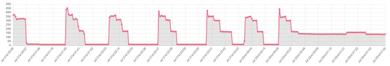

Τσίμπησε λίγο η εξωτερική. Χαλαρά ακόμα τα πράγματα για το Asyg24klca, έχοντας να συντηρήσει ένα δροσερό σπίτι από τις προηγούμενες ημέρες. Παίζει ανάμεσα σε 160 και 210W:
