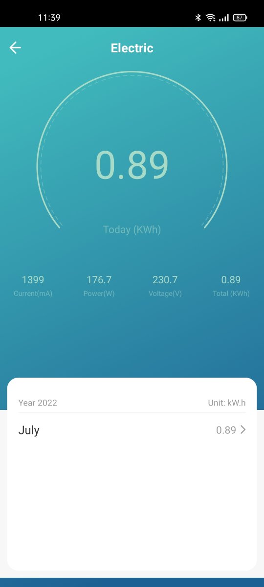

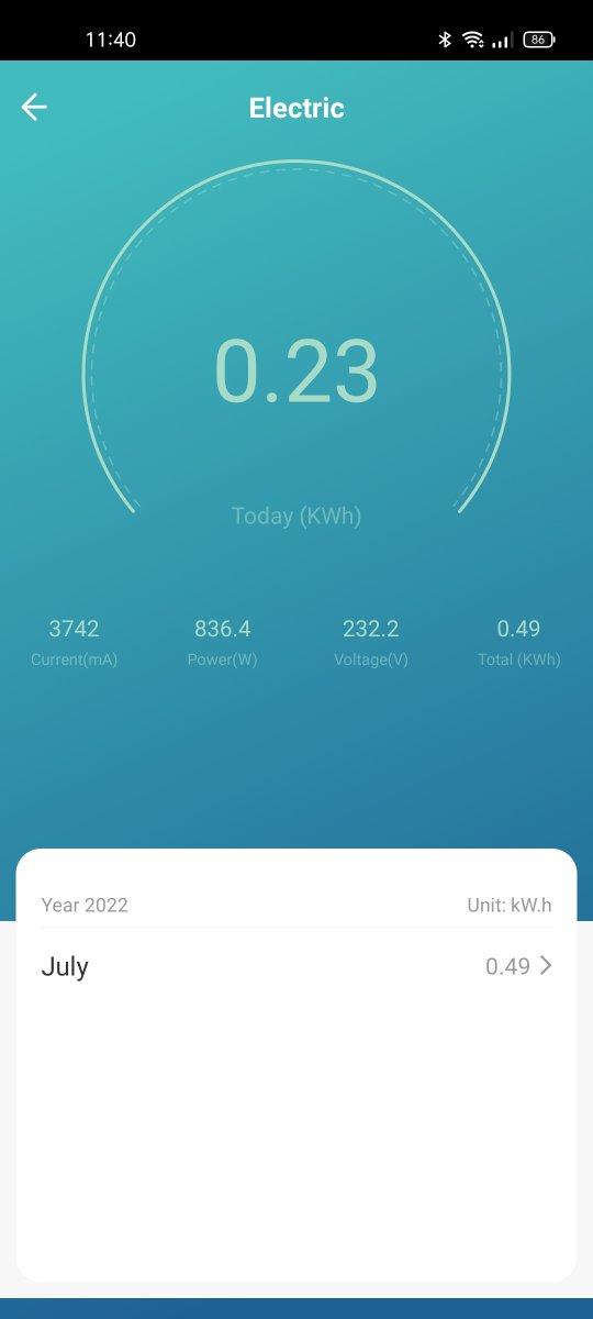

Λάιβ κατανάλωση από το μικρό daikin atxc-c 12 και από το 9αρι on off που περιμένει την αλλαγή του από βδομάδα
Το 9αρι την έχει πιο μεγάλη...την κατανάλωση

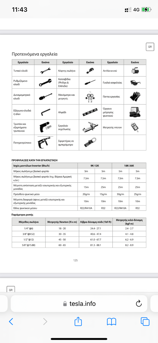

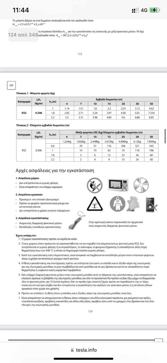

σύμφωνα με τα παρακάτω…ποσό χαλκό θα πρέπει να ζητήσω από τον εγκατάσταση…κ το φρέον δεν είναι στάνταρ;;είναι ανάλογα με τα τμ;
ειναι 24000btu, Tesla σε 55τμ περίπου χώρο!

Προσπάθησε για τουλάχιστον 3μ. Αν μπει και παραπάνω καλό θα είναι πχ 3.5-4.
