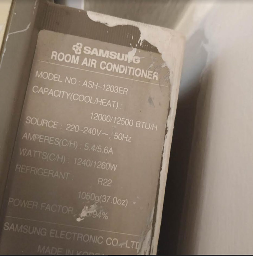

Καλησπέρα. Σπίτι στην Θεσσαλονίκη ρετιρέ 3ου ορόφου κυριολεκτικός φούρνος το καλοκαίρι.Οικογένεια 5 ατόμων(3 μικρά παιδια). Ψάχνω για κλιματιστικό αποκλειστικά για ψύξη να μπει σε μακρόστενο σαλόνι(περιπου 25τ.μ) αλλά με προοπτική να δροσίζει και τα δωμάτια που βρίσκονται σε απόσταση 11-12μ από εκεί που θα τοποθετηθεί. Θα γίνει ανακλυκλωση σε ένα παλιο(25-30 ετών δεν έχω ιδέα πόσο παλιο είναι) που υπάρχει το οποίο δεν ρίχνει την θερμοκρασία κάτω απο 31C όσο και να δουλέψει. Είμαστε δικαιούχοι της επιδότησης με 50%. Εδώ στην θεσσαλονίκη 3-4 γνωστά και καλά μαγαζια που ρωτησα δεν θα συμμετέχουν στο πρόγραμμα, οπότε αναγαστικά ψάχνω κάτι απο κάποια μεγάλη αλυσίδα. Budget max 400-450 ευρώ μαζι με τυχόν έξοδα εγκατάστασης/απεγκατάστασης.Με λίγα λόγια κλιματιστικό μέχρι 900 ευρώ(50% επιδότηση). Οποιαδήποτε γνώμη και βοήθεια ευπρόσδεκτη!
ΥΓ. Διάβασα κάπου ότι μπορείς να το αγοράσεις τώρα και να στο εγκαταστήσουν τώρα και να πληρώσεις όταν αποκτήσεις το voucher. Ισχύει κάτι τέτοιο και αν ναι από ποιο μαγαζί;
Υπάρχει η δυνατότητα να μας φωτογραφήσεις το ταμπελακι του παλαιού κλιματιστικού; Επίσης αν μπορείς κάνε μας μια κάτοψη του σπιτιού. Οι απώλειες με το εργαλείο απωλειών θα πρέπει να αναγραφουν πάνω στην κάτοψη ανά χώρο. Δλδ μια φορά για το σαλόνι και μετά για κάθε δωμάτιο ξεχωριστά. Και τον υπολογισμό κάντο για 19C  ( έχουμε δει ότι βγάζει καλουτσικα αποτελέσματα σε ψύξη ). Θα έβαζες παραπάνω από ένα μηχάνημα; Επίσης έχουν κλείσει τα vouchers; Δεν νομίζω ότι θα επιλεγούν οι πάντες.

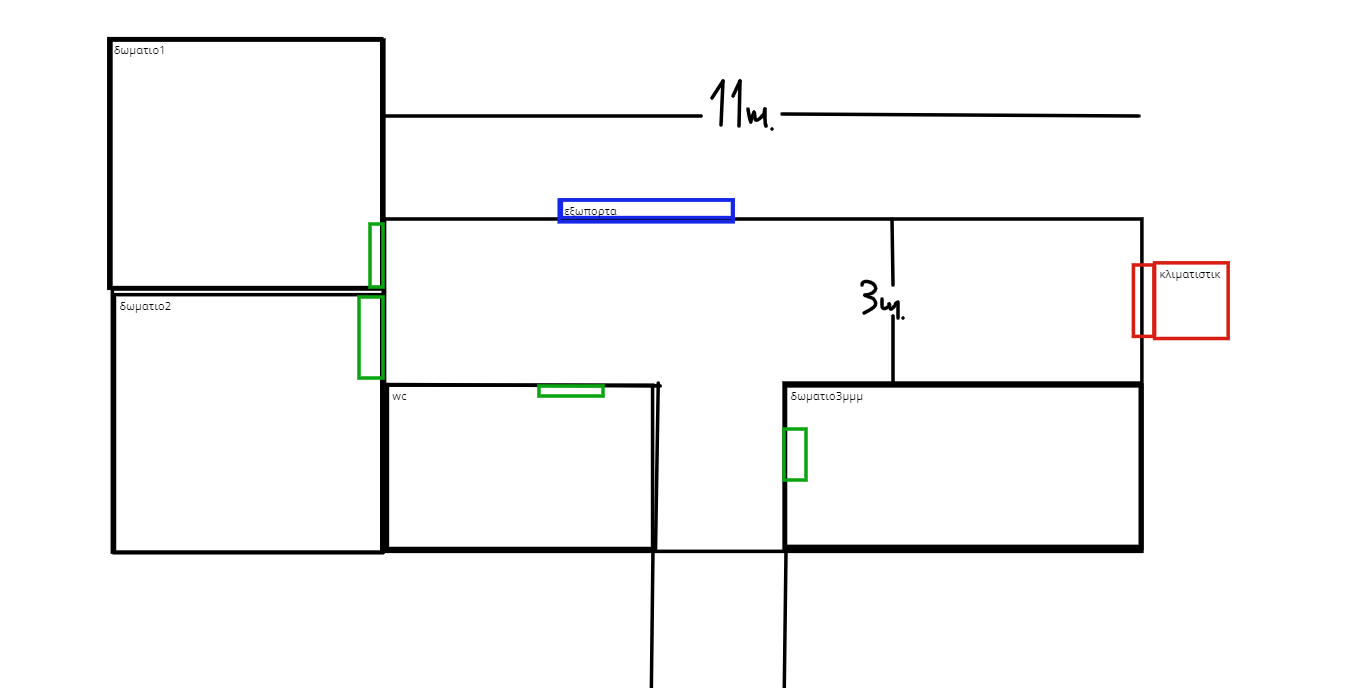

To παλιο΄ειναι αυτό.
Κάπως έτσι είναι το σπίτι.Ρετιρέ με χάλια μόνωση παντού, πολυκατοικία του 1980-1985 περίπου. Κυρίως με νοιάζει να ψυχεται και να είναι κατοικίσιμο το σαλόνι και αν γίνεται να πάει και λίγη δροσιά στα δωμάτια καλοδεχούμενη. Το σπίτι το νοικιάζουμε και μπορεί σε 6 μήνες ή 8 ή 2 χρόνια να μην είμαστε εδώ οπότε δεν θέλω να κάνω κάτι ακριβό, αλλά μια προσωρινή λύση ώστε το καλοκαίρι να μην ψηνόμαστε στους 31-32C. Αν μπορώ με 400-450ευρώ να πάω σε 18αρι έχει καλώς. (με το voucher προφανώς).
βρήκα π.χ αυτό https://www.kotsovolos.gr/air-condition-heaters/air-condition/7000-to-15000-btu/232300-a-c-in18btu-morris-wfin50160-loft που βγαίνει στα 430 τελικά τιμή με εγκατάσταση/απεγκατασταση. Τι άλλο μου προτείνετε;
