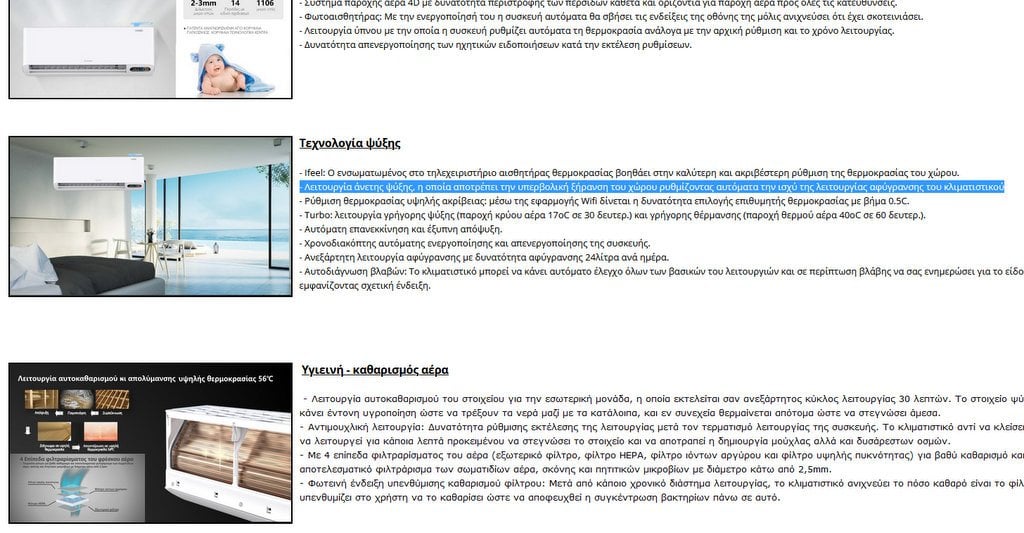

Στειλε @Panos1987στην Morris ενα μειλ και ρωτα για την περιγραφη "- Λειτουργία άνετης ψύξης, η οποία αποτρέπει την υπερβολική ξήρανση του χώρου ρυθμίζοντας αυτόματα την ισχύ της λειτουργίας αφύγρανσης του κλιματιστικού" τι σημαινει και πως επιλεγεται κλπ

10 λεπτά πριν, Specs είπε
Μιας και στο eurovent οι μετρησεις γινονται με 5μ , καλο ειναι να το φτασουμε ως εκει αν μπορουμε, αλλιως τουλαχιστον 3μ απο οσα εχουμε δει ως τωρα απο διαφορες εταιριες, για ασφαλεια απο μελλοντικα προβληματα.

7 λεπτά πριν, Specs είπε
Θα στείλω γιατί είναι πολύ δυνατό σημείο, για μένα τουλάχιστον. Είναι πολύ ευχαριστη η δροσιά με σωστή υγρασία.
Τα 27% το πιάνω με ένα inventor nemesis pro 24αρι και το πρωί έχεις κάτι να σου γαργαλάει τον λαιμό και λίγο βουλωμένη μύτη 😭

8 λεπτά πριν, Panos1987 είπε
Τα 27% το πιάνω
Απο ποσο εχει ξεκινησει η υγρασια?
9 λεπτά πριν, liakjim είπε
Δεν βλέπω να έχουν σύστημα αφυγρανσης.
γραφει για μειωση της αφυγρανσης...ιδωμεν

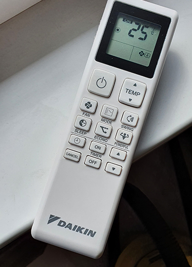

5 ώρες πριν, AntreasSverkos είπε
ρε παιδια στο κοντρολ της νταικιν στο FAN mode γιατι δεν ανεβαινει 1 -1 η σκάλα και τις παει 2-2 μέχρι το 5;
Υπαρχει κανα κολπο; δλδ το αυτονοητο δεν μπορεις να κανεις;
Τι λέει το εγχειρίδιό σου;

9 λεπτά πριν, Panos1987 είπε
Για το καλό σου, μη του βάλεις ποτέ μετρητή κατανάλωσης.
Μόλις τώρα, Specs είπε
Που το βλέπεις;

4 λεπτά πριν, liakjim είπε
Που το βλέπεις;
εδω...
