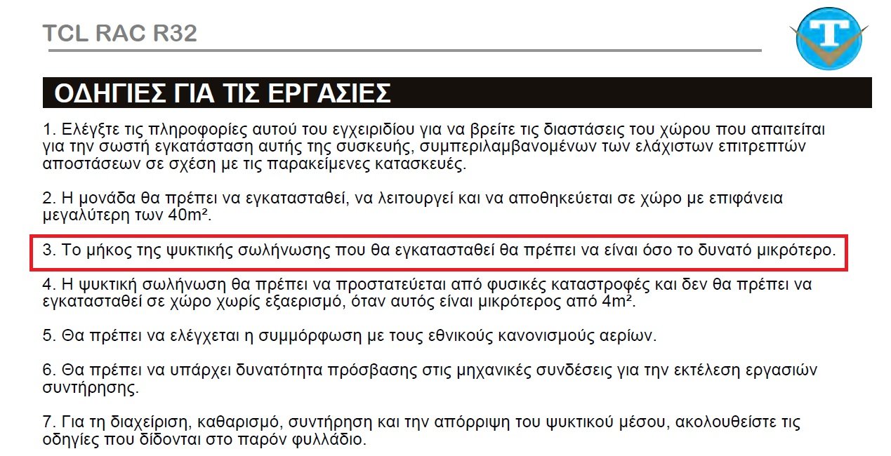

Σχετικα παλι με το ελαχιστο μηκος σωληνα για τα tcl εχει βρει κανεις ακρη απο την εταιρεια?
εχει ερωτηθει εδω αρκετες φορες, αλλα επισημα η εταιρεια λεει 3 μετρα?
εαν ναι, τοτε γιατι υπαρχει το παρακατω στο ΕΓΧΕΙΡΙΔΙΟ ΟΔΗΓΙΩΝ απο τη σελιδα τους?

1 ώρα πριν, zaq1 είπε
Γαμάτο. Αν ήμουν ψυκτικός θα το είχα εκτυπωμένο μαζί μου και θα έβαζα μισό μέτρο σωλήνα. Με 10μ σωλήνα, 20 μηχανήματα😛
Από ποιο μοντέλο είναι το εγχειρίδιο; Το αγγλικό κείμενο τι λέει; Ανέβασε μας μια φωτο αν το έχεις.
