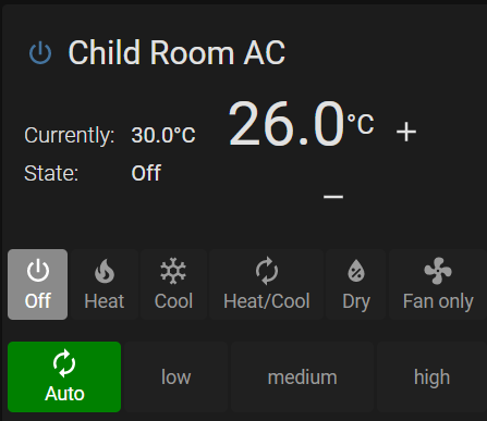

D1 mini + ir shield + esphome + homeassistant  = wifi ir remote control για το daikin atxc25b.
Ωραία τώρα στείλε και τον οδηγό για το πώς το φτιάχνουμε. 😛
Κάποια στιγμή μάλλον θα φτιάξω ένα θερμόμετρο με το D1 mini, για την ώρα προσπαθώ με το tasmota να κάνω το coolseer μπριζάκι να μου δείχνει κατανάλωση... (δίνει ρεύμα, ανοίγουν τα led, ανοίγει-κλείνει από το κουμπάκι).
