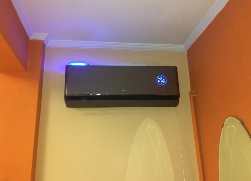

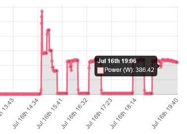

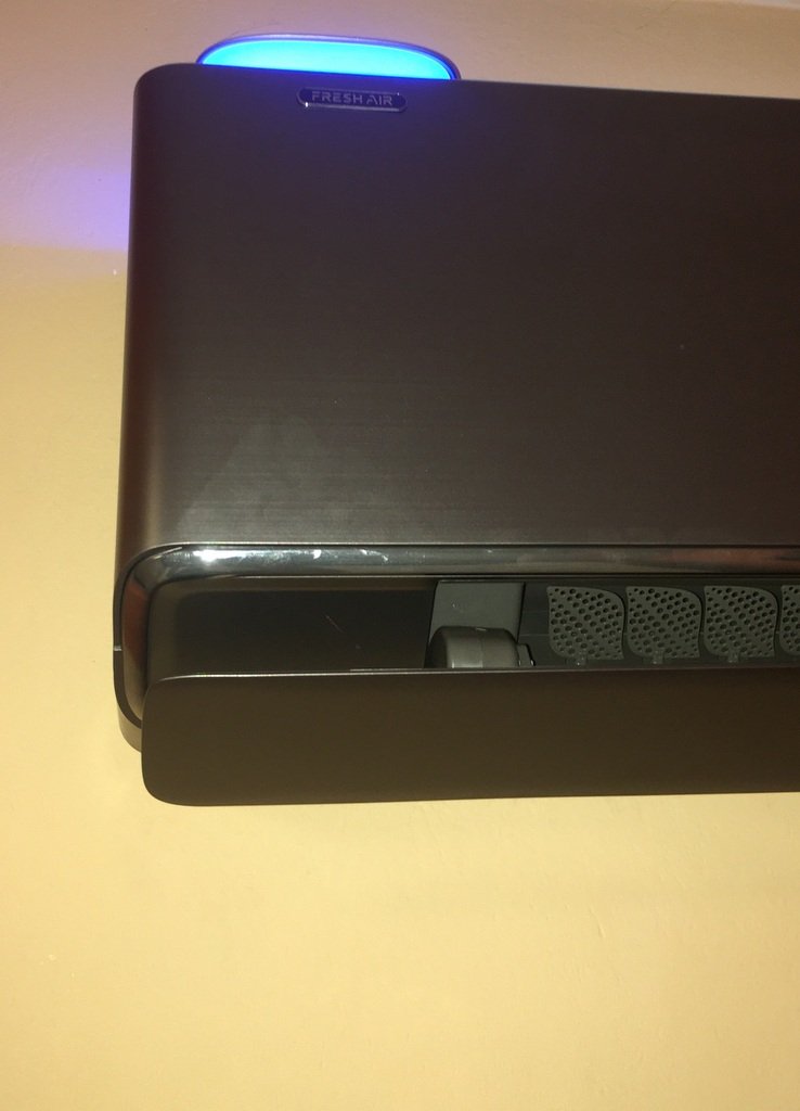

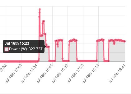

εγκατασταθηκε μετα κοπων μου για την επιτηρηση και βασανων να προσπαθεις να πεισεις για τα αυτονοητα και ηδη συμφωνημενα...το TCL 9ρι C Fresh με Εισαγωγη Φρεσκου Αερα...
Αρχικες εν ταχει εντυπωσεις:αθορυβο πληρως το μεσα, μετρημενο με ντεσιμπελομετρο.(αναλυτικες ανα ταχυτητα προσεχως με νουμερα μετρησεις)αρα δεν θα χρειαστει να επαναφερω το Sanyo 7ρι ον οφ που ξηλωθηκε.
Το λουκ του ειναι πολυ μπροστα...ειχα να νιωσω ετσι απο οταν ειδα ενα Aiwa κασσετοφωνο το 1980 που αγορασε συναδελφος και εμεινε αυπνος το βραδυ χαζευοντας τα φωτακια του!
Στα της συμπεριφορας ΔΕΝ επεσε κατω απο 300 watt ουτε με ifeel ουτε χωρις, αλλα θα δοκιμασω ξανα και με την εφαρμογη πλεον.Σε δουλεια να βρισκομαι...
Αντιθετως βουτηξε και απο τα 450 κανα δυο φορες, εκτος απο απο τα 300.
Τα φυλλαρακια-πτερυγια για διαχυση του αερα κανουν απιθανη δουλεια...εχω ομως τις ενστασεις μου πως ειναι υπαιτια για εξαναγκασμο χρησης ifeel, αλλιως το συνεφακι της δροσιας γυριζει κυριως γυρω απο την συσκευη , με αποτελεσμα (υποθεση κανω) να παιζει αλλου ο σενσορας της μετωπης.Θα δειξει.
Και ερχομαστε στο κυριοτερο ατου του, τον φρεσκο αερα:η ομορφια του οταν λειτουργει, δεν σε αφηνει να αξιολογησεις την αισθηση του να μπαινει φρεσκος αερας,εμενα τα ματια μπλοκαραν την μυτη,αρα επιφυλασσομαι για δικαιη εκτιμηση οταν χορτασει το οπτικο κομματι...
Οι προχειρες φωτο το αδικουν αλλα παρτε μια γευση μεχρι να ερθουν τα καλυτερα,αλλα μαλλον σε ντεκορ αιθουσας Hard Rock Cafe καζινο με εκανε να πιστευω οτι ημουν, Atlantic City η οπου αλλου εχει...
Υστερογραφο:θελω πολυ στην ζωη μου, πλεον, να γνωρισω και εγω εναν κατασκευαστη, εναν δημιουργο-σχεδιαστη οποιουδηποτε αντικειμενου, καλη ωρα κλιματιστικου ας πουμε.
Θελω να δω την οψη καποιου που οι απανταχου της γης ψυκτικοι-εγκαταστατες τον θεωρουν πολυ μαλακα και κυριως ασχετο...θελω να τον δω γιατι ξερει λιγοτερα απο ολους αυτους και ομως τους βασανιζει με οδηγιες που λεει να τις τηρουν ...
