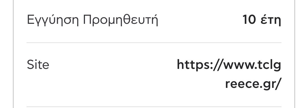

εχω μια απορια αν ξερει καποιος να μου απαντησει.
ο κωτσοβολος συγκαταλεγεται στους επισημους συνεργατες του ομιλου τουρνικιωτη; θελω να παρω κλιματιστικα tcl και θελω να ξερω αν καλυπτονται απο την αντιπροσωπια ως προς τη 10ετη εγγυηση.
Συνδέστε για να σχολιάσετε
Κοινοποίηση σε άλλες σελίδες
18 λεπτά πριν, astrea966 είπε
Κατά 99% ναι μιας και λέει:
Screenshot_2022-07-15-10-43-57-60_3aea4af51f236e4932235fdada7d1643.jpg.70637f7038508df7e09740b676d53f7d.jpg
Αλλά δεν είναι κακο να πάρεις και ένα τηλέφωνο στη tcl.

28 λεπτά πριν, liakjim είπε
πηρα χθες το απογευμα αλλα μαλλον ηταν αργα γιατι δεν απαντουσαν.θα δοκιμασω παλι σημερα
