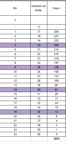

3 ώρες πριν, Rnd1978 είπε
Βρες ενα pdesign και αντέγραψε το :)
Επίσης τωρα μπορουμε να δούμε και πιο ευκολα το σενάριο του SCOP/SEER .. (ωρες λειτουργίας ,εξωτερικες θερμοκρασίες κτλ)
π.χ . βλεπουμε οτι στο θερμο κλίμα στον υπολογισμο SCOP ,στους 2C εξωτ.θερμοκρασία , σε μια ολοκληρη SCOPσεναριοΧειμωνια, είναι μόνο 3 ωρες λειτουργίας...
Και εδω το SEERσενάριοΚαλοκαιριου..  Δράμα αν ισχύει και ειναι ετσι...
350 ώρες είναι στο seer.

26 λεπτά πριν, liakjim είπε
Δυστυχώς 350 ώρες είναι απλά για το ετικετακι στην ψύξη,και 1400 ώρες στην μέση/θερμή ζώνη για το ετικετακι και πάλι.. (Ενδεικτικές ώρες λειτουργίας που επέλεξαν για να εμφανίσουν ενδεικτικές καταναλώσεις τον χρόνο, σύμφωνα με το SEER/SCOP)
Οι συνθήκες του σεναρίου για να βγει SCOP/ SEER πρέπει να είναι οι παραπάνω.. 😕

θερμοκρ ωρες
26 90
27 110
28 130
29 140
30 130
31 120
32 110
33 100
34 100
35 90
36 80
37 70
38 60
39 50
1380
Αυτες ειναι το δικο μου σεναριο για Καρδιτσα, βασει των παρατηρησεων μου, χρονια τωρα.
Οσο για τους μηχανικους , παραδοσιακα υπερδιαστασιολογουν για να μην εχουν θεματα ...
και συγγνωμη που δεν εβαλα στο σεναριο και ωρες για εξωτερικη 20 το καλοκαιρι, εχω βιτσιο να μην αναβω κλιματιστικο για ψυξη στους 20 βαθμους!

33 λεπτά πριν, Specs είπε
θερμοκρ ωρες
26 90
27 110
28 130
29 140
30 130
31 120
32 110
33 100
34 100
35 90
36 80
37 70
38 60
39 50
1380
Το ιδανικό σενάριο είναι όπως το περιγράφεις.. κάθε περιοχή έχει τις ιδιαιτερότητές της.. θα μπορούσαν να τραβάνε στοιχεία από μετεωρολογικούς σταθμούς κάποιων ετών χειμώνα/καλοκαιρι,και σε συνάρτηση με τις απώλειες του χώρου + ολοκληρωμένα engineering books να διαλέγουν/διαλέγουμε κλιματιστικό..  Από ότι βλέπουμε το SEER σαν ένδειξη δεν λέει πολλά.. (μην πω ότι δεν λέει τιποτα στην πραγματικότητα)

 Από ότι θυμάμαι σύμφωνα με το πρότυπο ΕΝ 14825 , το seer υπολογίζεται σε 4 σημεία μέτρησης.  20,25,30,35 και μάλιστα σε επίπεδα φορτίου 25, 50, 75 και 100% αντίστοιχα.
Λείπω για διακοπές και δεν μπορώ να το ψάξω άλλο.
Επεξ/σία από liakjim
Συνδέστε για να σχολιάσετε
Κοινοποίηση σε άλλες σελίδες
Μόλις τώρα, liakjim είπε
 Από ότι θυμάμαι σύμφωνα με το πρότυπο ΕΝ 14825 , το seer υπολογίζεται σε 4 σημεία μέτρησης.  20,25,30,35.
Ναι αυτό που λες ισχύει και το θυμάμαι και εγώ... Αναφέρομαι στο σενάριο μιας "εποχής",πόσες ώρες σε τι εξωτερικές θερμοκρασίες..πάνω στα οποία βγαίνει το μαγικό νούμερο..
Στους 38C εξωτερική μόνο τρεις ώρες ..στους 39C μία ώρα και στους 40C καθολου..στο σενάριο εποχής για το SEER.. Θα το δεις όταν με το καλό επιστρέψεις..και μακάρι να έχεις δίκιο :)
