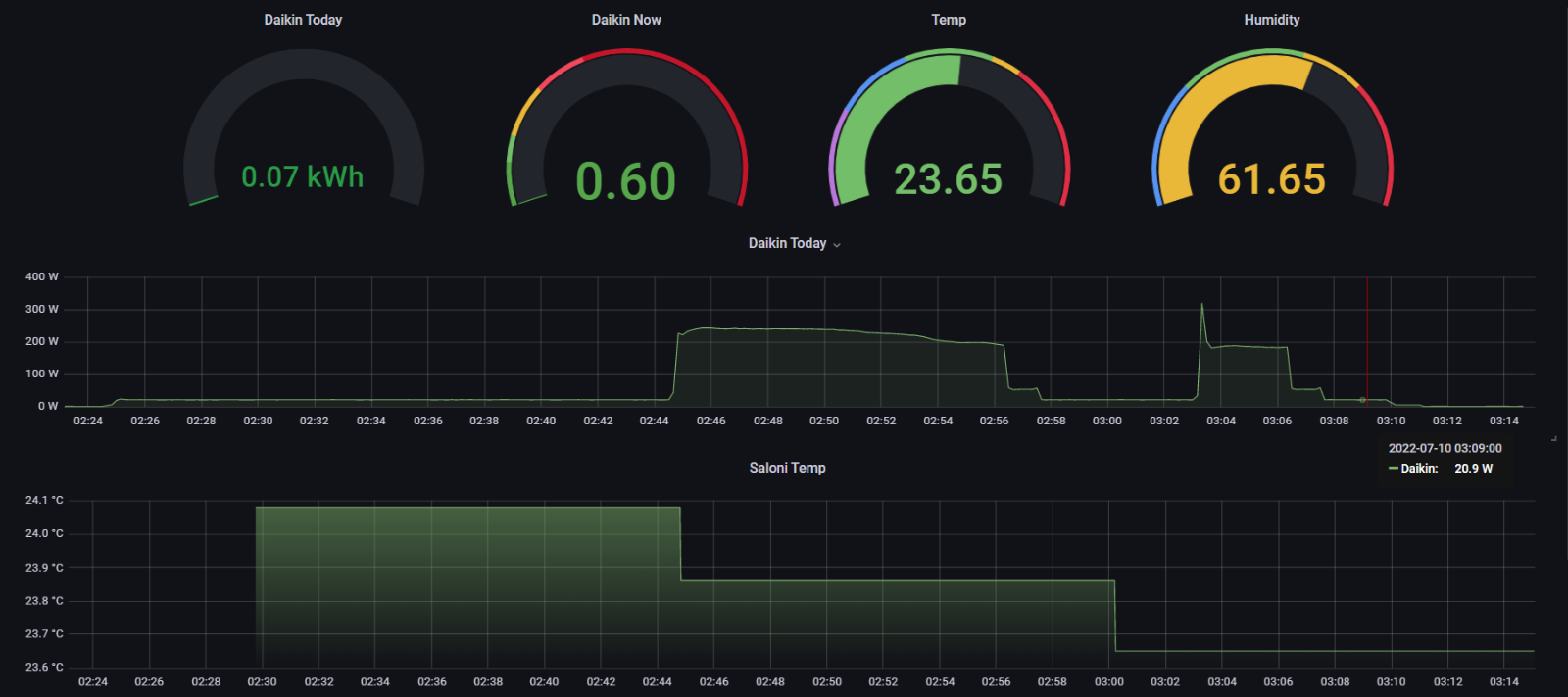

@liakjim Τώρα που η θερμοκρασία έχει πέσει και η γυναίκα πήγε για ύπνο, κατάφερα και έκανα μια δοκιμή όπως την περιέγραψες (δεν γινόταν να την κάνω ενώ ο χώρος είχε 30 βαθμούς τις προηγούμενες ημέρες).
Θυμίζω ο μετρητής είναι γύρω στο μισό μέτρο κάτω από το AC και κοντά στα 2 μέτρα από το πάτωμα οπότε στο ύψος του AC η θερμοκρασία λογικά θα είναι μισό βαθμό παραπάνω από αυτό που γράφω ενώ σε εμένα χαμηλά θα είναι μισό βαθμό χαμηλότερα αντίστοιχα.
Μια γρήγορη περιγραφή για τα αποτελέσματα:
2:24 -> 24 μέσα, ρύθμιση 28. Κατανάλωση 21watt σταθερά
2:30 -> 24 μέσα, ρύθμιση 27. Κατανάλωση 21watt σταθερά
2:36 -> 24 μέσα, ρύθμιση 26. Κατανάλωση 21watt σταθερά
2:42 -> 24 μέσα, ρύθμιση 25. Κατανάλωση 21watt στην αρχή. Πήγε 230-240watt μετά από λίγη ώρα (3 περίπου λεπτά) ενώ η θερμοκρασία έπεσε στους 23,8. Η κατανάλωση έμεινε σταθερή στα 230-240 μέχρι τις 2:50 και μετά άρχισε να πέφτει περίπου 1-3 watt ανα 10-15 δευτερόλεπτα μέχρι τις 2:53 και μετά άρχισε να πέφτει πιο γρήγορα, έφτασε γύρω στα 180-185 watt στις 2:56 και μετά έπεσε απότομα στα 53 watt για ένα λεπτό και μετά στις 2:58 στα 21 watt όπου ξεκινήσαμε, στις 3:03 ξαναπήγε στα 180watt και 3 λεπτά μετά πάλι 50 watt και μετά στα 21 πάλι κτλ. Η θερμοκρασία όταν το έκλεισα είχε φτάσει 23,65c
Παρακάτω τι φαίνεται για αυτό το διάστημα σε grafana (έβαλα από γραφήματα μόνο κατανάλωση και θερμοκρασία το ένα κάτω από το άλλο και έσβησα προσωρινά τα υπόλοιπα που είχα, για να φαίνεται καλύτερα).

4 ώρες πριν, Craven είπε
Ναι είναι γνωστό αυτό για τα Daikin στο τέλος, εννοούσα ότι ο ανεμιστήρας έκανε στην αρχή αισθητά περισσότερο θόρυβο από το Perfera (βέβαια το συγκρίνω με 9ρι και 12ρι perfera στην Αθήνα). Πάντως μετά την Δεύτερη μέρα ο θόρυβος μειώθηκε αισθητά σε αρκετά καλά επίπεδα (πάλι λίγο πιο δυνατά από ένα perfera αλλά όχι πλέον τόσο ιδιαίτερη διαφορά) και έγινε πολύ ήσυχο ακόμα και όταν δουλεύει στο φουλ.
Άρα με ρύθμιση 26 και μέσα 24, δεν πήρε ποτέ;
