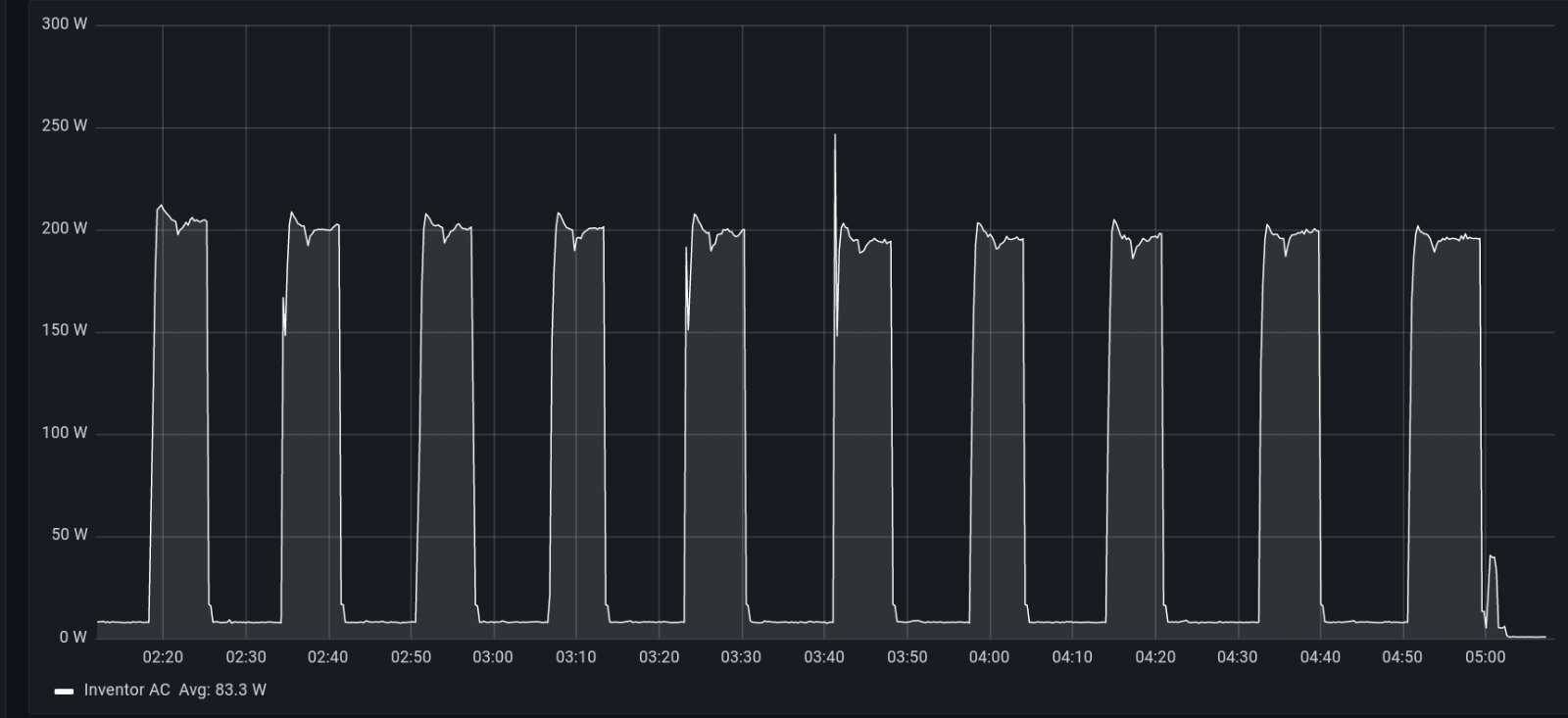

33 λεπτά πριν, adok13 είπε
Πριν λίγα post που ρωταγα. Εκ μέρους γνωστού μου ,  αν είναι φυσιολογικό ένα inverter να κάνει συνέχεια on off αντί να ρίχνει watt , inventor έχει και αυτός.
Θα προσπαθήσω να εξηγήσω με απλά λόγια γιατί και πότε ένα κλιματιστικό κάνει on-off.
Παραθέτω και το παρακάτω διάγραμμα λειτουργίας για να το καταλάβουμε καλύτερα.
Τι βλέπουμε λοιπόν στο παρακάτω διάγραμμα...
Το κλιματιστικό κάνει on-off ανά τακτά χρονικά διαστήματα.
Το κλιματιστικό κατεβαίνει σε ελάχιστη κατανάλωση τα 200w.
Η μέση κατανάλωση του κλιματιστικού είναι 83.3w.
Αυτό τι σημαίνει;  Ότι αν είχαμε ένα άλλο κλιματιστικό που κατέβαινε σε ελάχιστη κατανάλωση τουλάχιστον τα 83w δε θα έκανε κανένα on-off.
Αν είχαμε ένα άλλο κλιματιστικό που κατέβαινε σε ελάχιστη κατανάλωση τα 130w πάλι θα έκανε on-off αλλά αυτή τη φορά λιγότερα.
Αυτό έχει να κάνει βέβαια με τις απώλειες του χώρου.
Αν ένας άλλος χώρος με περισσότερες απώλειες που θα είχε ανάγκη 200w ή περισσότερα τότε ούτε το inventor θα έκανε on-off.
Απ ότι φαίνεται τα inventor σε χώρους με λίγες απώλειες πέφτουν σε πάρα πολλά on-off.
Ελπίζω να βοήθησα στην κατανόηση των on-off

Από τη στιγμή που τα κλιματιστικά έχουν διαφορετικό eer ανά φορτίο και μάλιστα όσο πέφτει το φορτίο συνήθως ανεβαίνει το eer ( ή ο βαθμός απόδοσης αν θέλεις), δεν ισχύει ακριβώς αυτό που λες.
Δλδ αν ένα κλιματιστικό κάνει μέσα σε μια ώρα 10 εκκινήσεις των 3 λεπτών από τα 200W τότε θα κάψει 0.1kwh.
Όμως ένα κλιματιστικό που μπορεί να κατεβαίνει στα 60-70W, θα δουλεύει (συνήθως) σε υψηλότερο eer άρα στα ίδια kwh που καταναλώνει δίνει μεγαλύτερη ενέργεια στον χώρο ή ανάποδα για την ίδια απαιτούμενη ενέργεια θα κάψει λιγότερο.
Και πιο σταθερή θερμοκρασία στον χώρο και λιγότερη κατανάλωση.

Εγώ μίλησα μόνο για τα on-off σε σχέση με τις αναγκες του χώρου.
Δε μίλησα ούτε για την ενεργειακή ποιότητά του,  ούτε για θερμοκρασιακη άνεση.

Και εγώ στάθηκα στα 83W ( όπου ένα πρωτοκλασσατο κλιματιστικό μπορεί ακόμη και εκεί να έκανε onoff λόγω μεγαλύτερης προσδιδομενης ενέργειας στον χώρο).

Aυτο το 'συνήθως υψηλότερο eer' από που προκύπτει?
Για τα μόνα που εχουμε διαφορετικά φορτία στην ιδια θερμοκρασία ειναι τα Τοσιμπα και το 'συνήθως' οταν μιλάμε για τα 10αρια της δεν ισχύει ουτε γι' αυτα στα χαμηλά φορτια. Δες πχ Edge και Daiseikai 10άρια.
