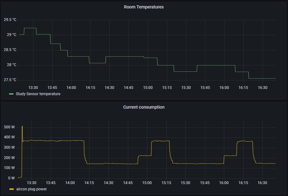

The results are in! Εδώ βλέπουμε μόνο το γραφείο ~11τμ, με τη πόρτα κλειστή, και μαξάρει στα 375 watt περίπου, και όταν πιάνει θερμοκρασία πέφτει στα 145 watt. Βλέπω μόλις τσιμπάει λίγο η θερμοκρασία ανοίγει για κανά 10λεπτο στην αρχή στα 220 watt και μετά για κανά  15λεπτο στα 370 watt και επιστρέφει μετά για 40 λεπτά πάλι στα 145 watt.
Για το συγκεκριμένο time range (3 ώρες και 20 λεπτά) έκαψε λέει 0,8kWh. Έξω λέει έχει 31 βαθμούς, μέσα είχε 29,2 βαθμούς όταν το άνοιξα και ζητούσα 28 βαθμούς.
Σε σύγκριση με τα 25τμ που προσπαθεί να διατηρήσει, έχει μείωση περίπου 35-40 watts στην ελάχιστη, και αρκετά χαμηλότερη για να ρίξει τη θερμοκρασία.
