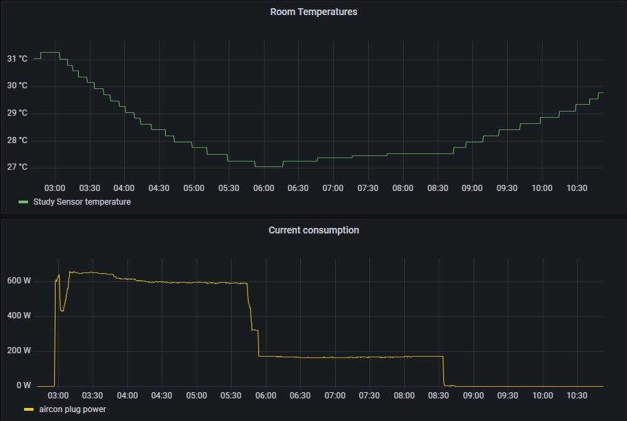

Χθεσινοβραδινό γράφημα από το TCL Miracle II 09CHSA/VE 9000btu, για περίπου 25τμ χώρου (υπνοδωμάτιο + γραφείο + χωλ)
Από 31,5 βαθμούς μέχρι να πιάσει του 27, σε ECO mode το πήρε 3 ώρες περίπου και έκαιγε εκείνη την ώρα πάνω κάτω 600watt, και μόλις έπιασε τη ζητούμενη, σταθεροποιήθηκε στα 165-170watt. Άφησα και το γράφημα μέχρι πριν λίγο, έχει πλάκα πως ανέβηκε η θερμοκρασία πάλι μόλις το έκλεισα. Από διπλανό γράφημα που δε μπήκε στη φωτογραφία, λέει ότι έκαψε για αυτές τις 5μιση ώρες λειτουργίας, 2.3kWh σύνολο

Επιτέλους ένα αξιόλογο feedback για το miracle!!!

Πολύ ωραία και λεπτομερείς ή αναφορά σου.
Μια ερώτηση... Φαντάζομαι είναι στο υπνοδωμάτιο...  Με κλειστή την πόρτα τι ανάλογα αποτελεσματα θα είχαμε;   Έχεις γραφήματα αυτής της περίπτωσης;

Αυτή τη στιγμή δεν έχω, γιατί είχα μέρες να το λειτουργήσω. Όταν μαζέψω δεδομένα θα ξανακάνω post. Σημειώνω ότι είναι στο γραφείο το aircon, γιατί εδώ περνάμε ένα 10ωρο σχεδόν κάθε μέρα με τη σύντροφο δουλεύοντας, και απλά τα βράδια που θέλουμε aircon, αφήνουμε ανοιχτή τη πόρτα από το γραφείο και το υπνοδωμάτιο (συνδέονται με ένα μικρό χωλάκι), και έχουμε ωραία δροσιά στο υπνοδωμάτιο, εκεί συνήθως η θερμοκρασία είναι 1 βαθμό πάνω από τη θερμοκρασία του γραφείου όταν λειτουργεί το aircon.

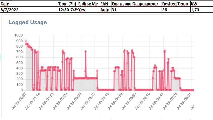

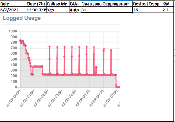

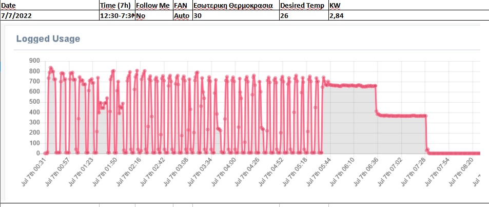

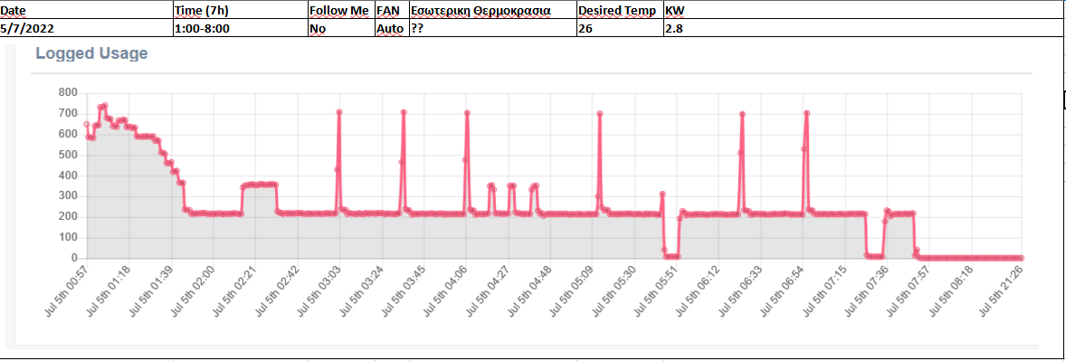

Παραθετω κι εγω τα διαγραμματα απο 4 διαφορετικες μετρησεις που πηρα με το Inventor Corona Plus 9000btu.
Μου φαινεται λιγο υπερβολικη η καταναλωση. Καμια γνωμη? Βλεπω γενικα οτι με συμφερει να εχει Follow me. Βεβαια δεν ξερω αν εχω σωστη θεση στο κοντρολ μιας και δεν εχω θερμομετρο χωρου να μετρησω.
Σεναριο1. (χωρις την λειτουργια του Inventor App)
Σεναριο2. (χωρις την λειτουργια του Inventor App)
Σεναριο3. Απο το App εχω βαλει Εξυπνο Σεναριο Αν η Θερμοκρασια χωρου ειναι < 27 να μπαινει αυτοματα στους 30 το Corona ενω αν ειναι > 27 να μπαινει αυτοματα στους 26 βαθμους σε ψυξη με fan auto (Χωρις Follow me)
Σεναριο4. Απο το App εχω βαλει Εξυπνο Σεναριο Αν η Θερμοκρασια χωρου ειναι < 27 να μπαινει αυτοματα στους 30 το Corona ενω αν ειναι > 27 να μπαινει αυτοματα στους 26 βαθμους σε ψυξη με fan auto (Με Follow me)

Αυτό που πρέπει να μας πεις είναι βάσει ποιου διαγράμματος είχες την καλύτερη απόδοση ως προς την άνεση στο χώρο γιατί τα δύο τελευταία διαγράμματα είναι απελπιστικά ως δείγματα inverter κλιματιστικών
