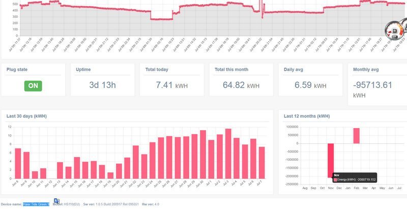

τι διαολο! δυο tp-link εχω, τα "κλασσικα" πλεον, μην πω και συλλεκτικα, τι κι αν εχουν βγαλει κατι ωραιες αρνητικες καταναλωσεις!
Ειπαμε φοβερο το Haier αλλα οχι και να παραγει ρευμα...
Μου το έχει κάνει και μένα ένα που έχω περίσσευμα και το βάζω σε διαφορά για να μετράω ,που και που πετάει κάτι κουλά νούμερα
