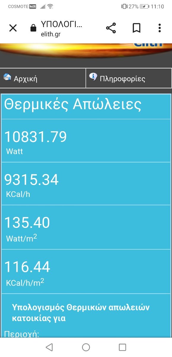

Καλησπέρα σε όλους.
Κινούμαι προς αντικατάσταση των δύο παλιών κλιματιστικων του σπιτιού 18000 btu το καθένα παλαιάς γενιάς κ όχι Inverter με νέα αντίστοιχης ισχύος.
Καθότι πρόκειται για 2 συσκευές το μπάτζετ έχει ταβάνι 1200 Max για κάθε συσκευή, αν παίζει κ παρακάτω δν θα είναι άσχημα.
Σημαντικός περιορισμός το ένα aircondition να έχει max 90cm μήκος λόγω περιορισμού χώρου.
Θα χρησιμοποιούνται σαν κυρία πηγή ψύξης κ θέρμανσης. Τοποθεσία Πύργος Ηλείας, 0 ως 15 χειμώνα, 26 ως 40 καλοκαίρι, αποκλειστική πηγή ψύξης θέρμανσης 50 - 50.
Μοναδικά κριτήρια επιλογής κατά σειρά προτεραιότητας:

Μετά από μια γρήγορη  έρευνα αγοράς έχω καταλήξει στα παρακατω:
https://www.plaisio.gr/klima-spitiou/klimatismos/klimatistika-toixou/fujitsu-ecolandia-series-asyg053klca-aoyg053klca-klimatistiko-18-000-btu-h_3959597
https://www.plaisio.gr/klima-spitiou/klimatismos/klimatistika-toixou/daikin-sensira-atxc-arxc50c-klimatistiko-18-000-btu-h_3664996
Επειδή με τα δύο παλιά samsung και midea έχω πουληθεί σε βλάβες πλακέτας και στα δύο και άλλες δευτερεουσες πάρα την τακτική συντήρηση θα με ενδιέφερε αποκλειστικά κάτι από fujitsu, daikin, mitsubishi, toshiba, panasonic.
Ευχαριστώ πολύ για το χρόνο σας!

Κανείς δεν σε διασφαλίζει ότι αν πας σε επώνυμο δεν θα έχεις βλάβες οπότε για να είσαι σίγουρος μπορείς να πας σε toshiba που έχουν 7 χρόνια εγγύηση.
Συνεπώς αν είσαι σίγουρος ότι φτάνουν 18άρια (ιδανικά θα θέλαμε να τρέξεις τη γνωστή εφαρμογή), ορίστε :
https://www.skroutz.gr/s/23492702/Toshiba-Shorai-Edge-RAS-18J2KVSG-E-RAS-18J2AVSG-E-Κλιματιστικό-Inverter-18000-BTU-A-A.html

Συνολικά τετραγωνικά 78
Θερμικές απωλειες:Screenshot_20220706_231059_com.android.chrome.jpg.3864d9c82c6c9f3aff4798f37552cbe4.jpg
Το shorai edge απ ότι βλέπω έχει μήκος πάνω από 1 μέτρο βλέπω καλες καταναλώσεις κ καλά φίλτρα αέρα. Θα με κάλυπτε για το μισό σπίτι, στο άλλο μισό όμως έχω περιορισμό μήκους 90 cm οπότε θα πρέπει σίγουρα να στραφώ σε άλλη λύση. Μεταξύ των δύο που πρότεινα τα οποια ταιριάζουν στο μήκος για το δεύτερο κλιματιστικό, ποιο θα ήταν καλύτερο σαν επιλογή με βάση τα κριτήρια που προανέφερα?

2 ώρες πριν, bpan είπε
γιαυτο λοιπον, ξεχνατε και τα Fujitsu και αλλες μαρκες με τις μεγαλες εγγυησεις στον συμπιεστη(σπανιοτατο να χαλασουν) και κοιταζετε τις ολικες ποσα χρονια ειναι εδω https://docs.google.com/spreadsheets/d/1lA947fKUsE7IvsdvLDXwvlGokfupexru7UZtpe5BcrU/edit#gid=1297469025
ΕΚΤΟΣ ΑΝ κατι δεν σας βολευει σε μηκος η απλα επιθυμειτε καποιο συγκεκριμενα.
Τοτε μονη λυση η αγορα απο αλυσιδα οπως Κωτσοβολος/Media Markt κ ισως και αλλη, με ολικη εγγυηση 5 ετη(εξτρα κοστος)...

6 ώρες πριν, bpan είπε
https://www.skroutz.gr/s/23494216/Panasonic-CS-TZ50WKEW-CU-TZ50WKE-Κλιματιστικό-Inverter-18000-BTU-A-A-με-WiFi.html
