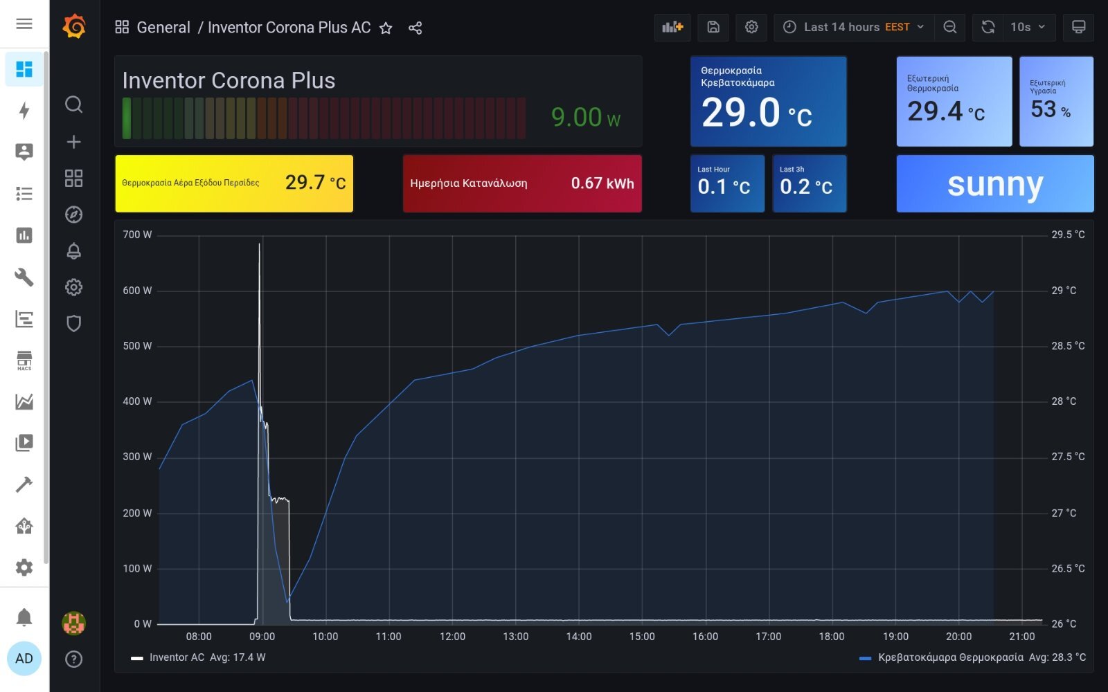

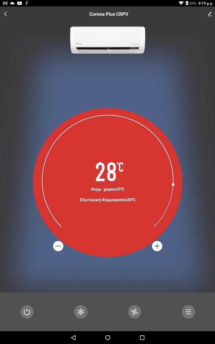

Καλησπερα στην παρέα.
Σήμερα το πρωί ξεκίνησα ένα τεστ...
Είχα γράψει το παρακατω κείμενο...
"Επειδή έχω λίγο τρέλα με τεστ-πειραγματα-μετρησεις-κλπ,  ξεκινάω ένα τεστ σε κρεβατοκάμαρα 11τμ με κλιματιστικο το inventor corona plus 9αρι.
Μετά το τέλος του τεστ θα βάλω διάγραμμα λειτουργίας του από home assistant.
Πραγματικη θερμοκρασία χώρου... 28.2
Ένδειξη follow me... 28
Ζήτηση... 28
Θέτω σε λειτουργία το μηχανημα με follow me.
Ακούω γνώμες...  Τι θα κάνει το μηχάνημα;
θα ξεκινήσει την ψύξη;
Αν ξεκινήσει που θα κόψει;
Αν ξεκινήσει και κόψει που θα ξαναρχισει ψύξη;
Όλα με την προϋπόθεση της σωστής θέσης του τηλεκοντρόλ και του πρόσθετου αισθητήρα πραγματικής θερμοκρασίας του χώρου.
Για να ακούσω...
Το ίδιο τεστ θα επαναληφθεί αύριο το πρωί χωρίς follow me. "...
Παρακάτω τα αποτελέσματα  ...
Η θερμοκρασία στο χώρο μετά την έναρξη ψύξης κατέβηκε στους 26.2 με ένδειξη Follow me 26
Τα συμπεράσματα δικά σας...
Μόνο μη μου πειτε για λάθος θέσεις θερμομετρων και τηλεκοντρόλ,  δε θα το δεχτώ ...
Το τεστ ξεκίνησε γύρω στις 9 το πρωί και τώρα είναι 9.25 το βράδυ.
Πραγματική θερμοκρασία χώρου τώρα 29.
Ένδειξη follow me 29.
Δε μπορείτε να πείτε,  μου έκανε απίστευτη οικονομία  ...

56 λεπτά πριν, alexdeskas είπε
Ζήτηση... 28
Για να ακούσω...
Μισό. Άρα λες ότι με follow me 28, σταμάτησε να ψύχει στους 26.2 και ενώ έχει πάει 29 , δεν έχει ξαναπάρει;

2 λεπτά πριν, liakjim είπε
Ακριβώς
Συνδέστε για να σχολιάσετε
Κοινοποίηση σε άλλες σελίδες
17 λεπτά πριν, alexdeskas είπε
Ακριβώς
Μπορείς να το επαναλάβεις με το να βάλεις το θερμόμετρο δίπλα ακριβώς στο τηλεκοντρόλ ώστε να ξέρουμε τι διαβάζει;
