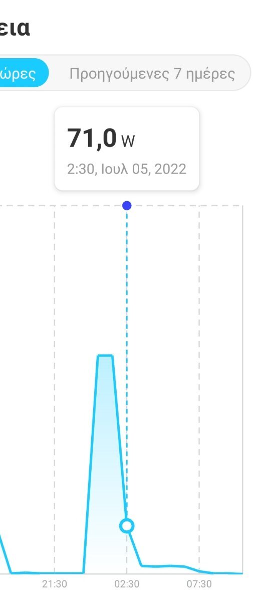

Μια αποτύπωση της βραδιάς με 9αρι carrier crystal ion III. Ζήτηση 28 με follow me & eco. Μέγιστη κατανάλωση 322w. Συνολική κατανάλωση από 00:30 - 07:30 --> 0.8 kWh
Με τόσο μικρή ανάλυση, το 70 θα μπορούσε να είναι η γραμμή που συνδέει ένα 140 με ένα μηδέν ( δεν είναι άλλα καταλαβαίνουμε το επιχείρημα). Δυστυχώς αν και είναι καλύτερο από το τίποτα, είναι ψιλοαχρηστο.

Επειδή κάνω το ίδιο δεν καταλαβαινω γιατι δεν ειναι χρησιμο...Ο μέσος ιδιοκτήτης θέλει να ξέρει πόσο έκαψε! Εχει τα στατιστικά του στοιχεια σε βαθος ενος ετους και εχει και την στιγμιαια κατανάλωση. Γιατι είναι αχρηστο ;

56 λεπτά πριν, plasTOST είπε
Να ρωτήσω. Τι εξωτερική είχες εκείνες τις ώρες?
Το κλιματιστικό το άνοιξες  για λόγους πειραματισμού ή το χρειαζόταν ο χώρος?

2 λεπτά πριν, userAnon είπε
32 έξω, 30,8 μέσα. Το χρειαζόταν ο χώρος

20 λεπτά πριν, spyros.s είπε
Εξαρτάται τι θέλει να βλέπει ο καθένας. Από αυτήν την άποψη, ναι είναι χρήσιμο. Αν θέλει κάποιος εποπτεία του τρόπου λειτουργίας, όχι.

Παιδιά με όλες αυτές τις μπρίζες και τα modules, πρέπει να ξέρουμε ή να μάθουμε πως μετράνε και τι αποτυπώνουν. Δηλαδή άλλες μετράνε ανά δευτετόλεπτο άλλες ανά 5 κλπ. Κάποιες βγάζουν τον μέσω όρο κάποιες άλλες την ακριβή κατανάλωση. Όπως καταλαβαίνετε τα δεδομένα είναι πάρα πολλά για να αποθηκευτούν και να επεξεργαστούν μέσα σε μία τόσο μικρή συσκευή.
Για μία γενική απεικόνιση οι P110 είναι καλές. Μετά όπως έχουν πει και τα άλλα παιδιά πας σε shelly, sonoff κλπ. Πολλοί δεν έχουν τις γνώσεις ή τον χρόνο για να flashαρουν τις συσκευές και να τις παραμετροποιούν.

5 λεπτά πριν, plasTOST είπε
Μακάρι να μπορούσαν να έχουν όλοι διαγράμματα.
Το βασικό (τουλάχιστον) είναι να γνωρίζει κανείς πόσες kwh καταναλώνει ανά ημέρα/μήνα/χρόνο. Με αυτόν τον τρόπο και άσχετα από το πως λειτουργεί το κάθε κλιματιστικό μπορεί κανείς να βγάζει την μέση κατανάλωση. Αν σε μια μέρα καταναλώθηκαν 5 Kwh σε 12 ώρες για παράδειγμα τότε η μέση κατανάλωση είναι 416 watt/ ώρα. Άρα να γνωρίζει τι θα πληρώσει στό τέλος κάθε μήνα - ειδικά με τις τιμές που έχουμε τον τελευταίο καιρό.
Τα υπόλοιπα καλοδεχούμενα, και είναι χρήσιμα για να γνωρίζουμε πόσο χαμηλά κατεβαίνει το κάθε μηχάνημα κλπ ή για να μπορεί κανείς με πειραματισμούς να βελτιώνει την κατανάλωση.
