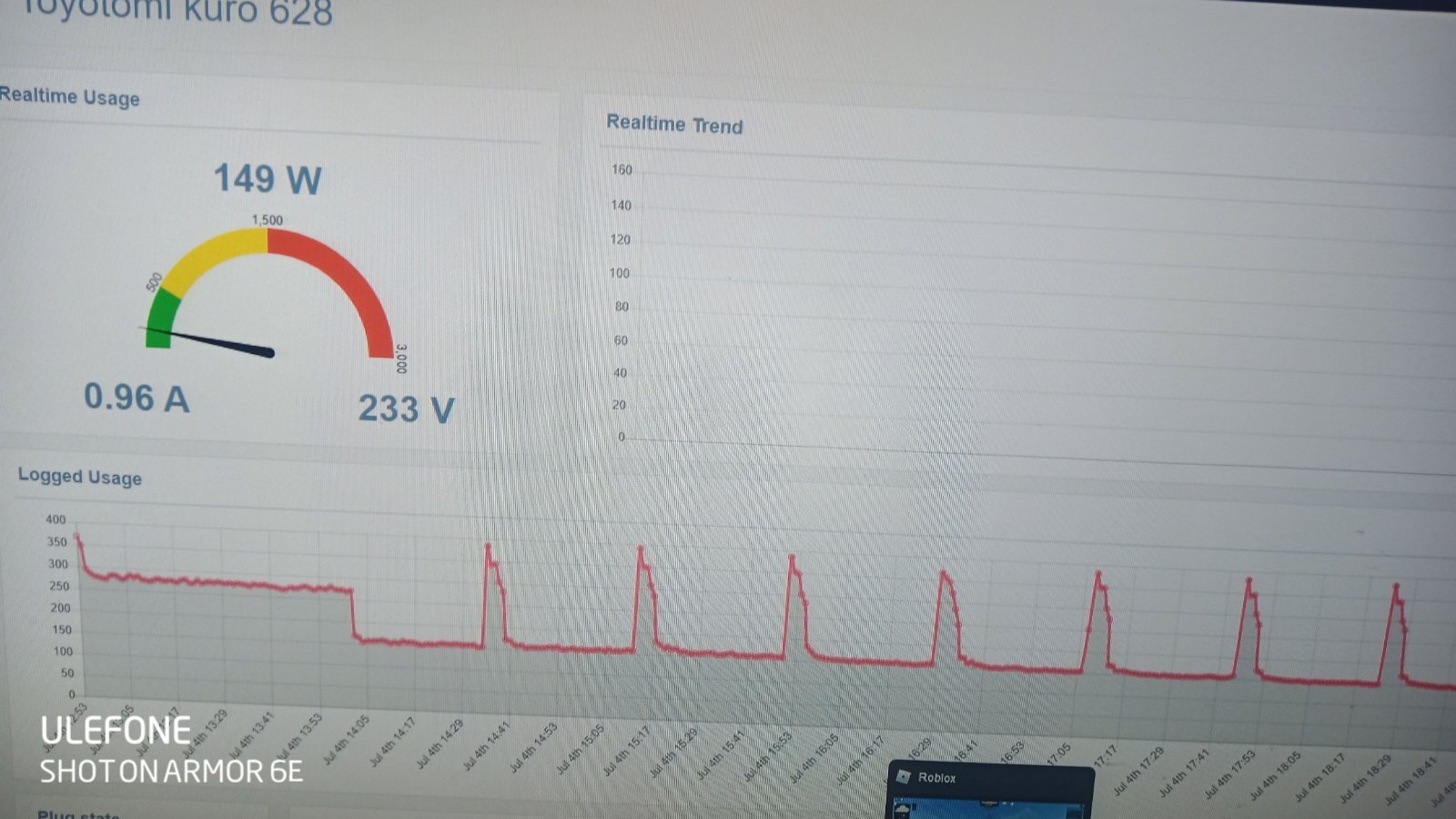

 Επειδή πολύς λόγος για αποκλίσεις ifeel και offset κλιματιστικών ορίστε η απόκλιση του toyotomi kuro628 και με κατανάλωση συντήρησης αυτή τη στιγμή περί τα 150 watt με εξωτερική 32 βαθμών
Πιστεύω ότι αν βρεις τη σωστή θέση του κοντρόλ θα έχεις αυτό που θες σαν θερμοκρασία εκτός και αν βέβαια το κλιματιστικό έχει τόσο χάλια προγραμματισμό που δε μαζεύεται και πρέπει να γίνει επαναπρογραμματισμός ,όπως έγινε με τα atxc 25 και μπήκε πλακέτα με offset 0,5 (το συγκεκριμένο δεν έχει I feel)
Και λίγο σχεδιάγραμμα για να δείτε ότι δεν κάνει on off και έτσι πρέπει για να υπάρχουν σταθερές συνθήκες

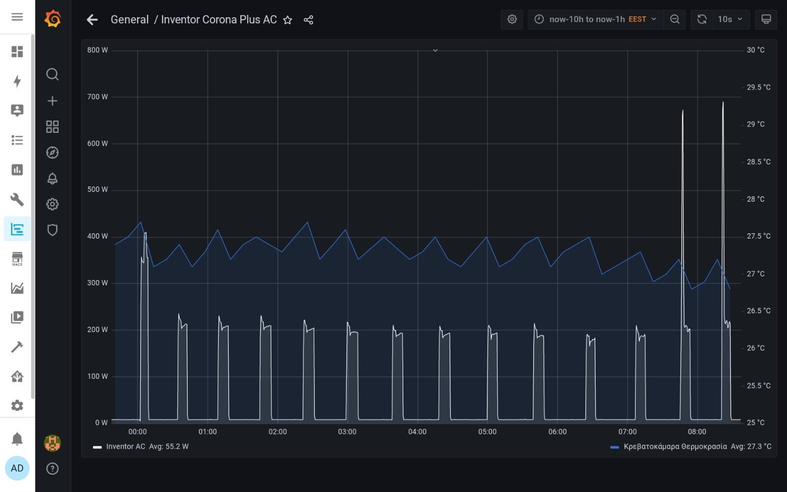

Καλημέρα στην παρέα.
Επειδή έχω λίγο τρέλα με τεστ-πειραγματα-μετρησεις-κλπ,  ξεκινάω ένα τεστ σε κρεβατοκάμαρα 11τμ με κλιματιστικο το inventor corona plus 9αρι.
Μετά το τέλος του τεστ θα βάλω διάγραμμα λειτουργίας του από home assistant.
Πραγματικη θερμοκρασία χώρου... 28.2
Ένδειξη follow me... 28
Ζήτηση... 28
Θέτω σε λειτουργία το μηχανημα με follow me.
Ακούω γνώμες...  Τι θα κάνει το μηχάνημα;
θα ξεκινήσει την ψύξη;
Αν ξεκινήσει που θα κόψει;
Αν ξεκινήσει και κόψει που θα ξαναρχισει ψύξη;
Όλα με την προϋπόθεση της σωστής θέσης του τηλεκοντρόλ και του πρόσθετου αισθητήρα πραγματικής θερμοκρασίας του χώρου.
Για να ακούσω...
Το ίδιο τεστ θα επαναληφθεί αύριο το πρωί χωρίς follow me.

1 λεπτό πριν, liakjim είπε
Το πείραμα σου εξαρτάται από πολλούς παράγοντες. Θέση τηλεκοντρόλ ( υπάρχουν άπειρες), θέση θερμομέτρου, αξιοπιστία θερμομέτρου, κλιματολογικές συνθήκες ( αύριο θα έχεις άλλες) , αρχικές συνθήκες ( ποτέ δεν θα είναι οι ίδιες) και δεν ξέρω τι άλλο.
Εσένα αυτό που σε ενδιαφέρει είναι πάντως να έχεις όσο πιο σταθερή θερμοκρασία γίνεται στο σημείο που βρίσκεσαι. Νομίζω λοιπόν ότι πρώτα πρέπει να κλειδώσεις την ( προσεγγιστικά) ιδανική θέση του τηλεκοντρόλ στον χώρο μετά από δοκιμές και μετά να δεις αν το κόλπο που κάνεις υπερτερεί έναντι του follow me. Πχ αν βάλεις το τηλεκοντρόλ μακριά θα έχεις μεγάλο διάστημα αδράνειας / αραιή ανταπόκριση, αν το βάλεις πολύ κοντά το αντίθετο κτλ. Βέβαια μπορεί τελικά να αποδειχθεί ότι το κόλπο που κάνεις θα έχει πιο σταθερή συμπεριφορά μιας και η θέση του αισθητήρα είναι fixed οπότε και πιο user friendly τελικά.
Η θέση του τηλεκοντρόλ έχει κλειδώσει και είναι σωστή όπως και οι μετρήσεις πραγματικής θερμοκρασίας χώρου.
Απλώς ακούγοντας εδώ τι θα έκανε το κλιματιστικό και κάποιου άλλου σε ανάλογες συνθήκες ίσως βγάζαμε κάποιο συμπέρασμα για το ποιο θα ταίριαζε σε μας σύμφωνα με τις απαιτήσεις λειτουργίας του καθενος.
Το έβαλα αυτό με αφορμή τηλεφωνικής συζήτησης που είχα με τεχνικο-μηχανολογο της Inventor.
Μου λέει..  Αφού ο χώρος έχει 28 και συ ζητάς 28 τότε γιατί το θέτεις σε λειτουργία  ;
Εσείς τι λέτε;
Εγώ λέω,  έτσι... για να δω τι θα κάνει... Το τεστ αυτό το είχα ξανακάνει πριν 1 εβδομάδα με τραγικά αποτελέσματα...
Αλλά όπως λες και συ, άλλες συνθήκες τότε άλλες τώρα... Οπότε θα δούμε...
Το αποτέλεσμα της επικοινωνίας με την Inventor θα το παραθέσω σε λίγες μέρες...

Μόλις τώρα, alexdeskas είπε
Εσείς τι λέτε;
Αφελής ερώτηση εκ μέρους του. Η απάντηση είναι, γιατί όχι; Είναι inverter, με τεχνολογία follow me, οπότε το ανάβω σήμερα το πρωί που έχει 28 και δεν ξανά ασχολούμε μαζί του ώστε το μεσημέρι που θα πήγαινε 32 να έχει από πριν δροσίσει τον χώρο και μετά να παίζει χαλαρά. Δηλαδή είμαι υποχρεωμένος να είμαι από πάνω του;

Μια αποτύπωση της βραδιάς με 9αρι carrier crystal ion III. Ζήτηση 28 με follow me & eco. Μέγιστη κατανάλωση 322w. Συνολική κατανάλωση από 00:30 - 07:30 --> 0.8 kWh
Επεξ/σία από plasTOST
