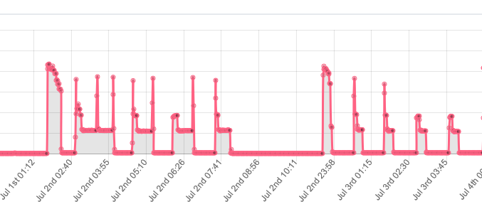

Γραφημα απο Corona Plus 9000btu. Πρωτη περιπτωση χωρις follow me, 2η με follow me..Ποιο ειναι προτιμοτερο και γιατι?Ειναι καλυτερα να κανει τα on-off?
Τι εννοείς αν είναι καλύτερο να κάνει τα on-off ;
Υπάρχει και η δυνατότητα να μην τα κάνει;
Στο διάγραμμα που έβαλες φαίνονται 5 on-off και στη μία και στην άλλη περίπτωση.
Μπορείς να μας βάλεις από το διάγραμμα χωριστά την κάθε περίπτωση με πλήρη στοιχεία όμως και κατανάλωσης και θερμοκρασίας χώρου,  καθώς βλέπω διαφορές στο χρόνο λειτουργίας ;
Κάθε δε μου κάθεται σωστά...

9 ώρες πριν, spocky είπε
Ποιο σου προσφέρει την καλύτερη τήρηση της θερμοκρασίας που θέλεις;
Στον δικό μου χώρο, πάντα καλύτερα αποτελέσματα έχω με το follow me. Αλλά έχουμε ακούσει και το αντίθετο οπότε μάλλον εξαρτάται από τον χώρο.

18 ώρες πριν, alexdeskas είπε
Το πρόβλημα του μηχανήματος είναι ότι είτε χωρίς follow me είτε με follow me έχει το ίδιο μεγάλο offset.
Με το σενάριο μικραινεις το offset και στις 2 περιπτώσεις.
οπως και στο passion pro μου, ιδια σκατο κατασταση.
δυστυχως δεν υποστηριζεται απο την εν λογο εφαρμογη οποτε θα δοκιμασω τη τυχη μου με το Broadlink RM4 mini  μαζι και με το σενσορα θερμοκρασιας.

44 λεπτά πριν, CptBill είπε
Ρε παιδιά, μήπως απλά πρέπει να πειραματιστείτε λίγο με τη θέση του τηλεκοντρόλ; Και εγώ midea φασον έχω αλλά ακόμη και χωρίς eco ρύθμιση ( που κάνει θαύματα επαναλαμβάνω) , ένα +-0.8 το έχει που νομίζω είναι άκρως αποδεκτό.
