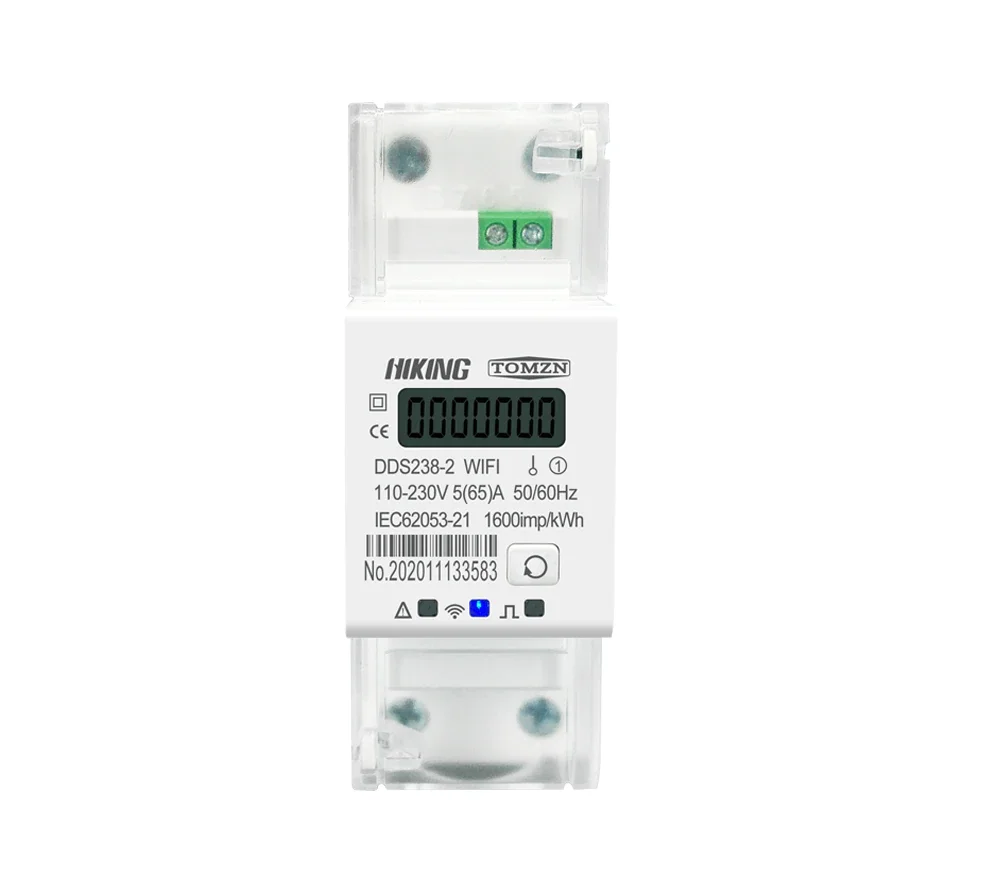

Με ποιο πριζάκι;
Tuya Single Phase Din Rail WIFI Smart Energy Meter timer Power Consumption Monitor kWh Meter Wattmeter 110V 220V 50/60Hz
Όταν το αγόρασα είχε € 22,59
https://www.aliexpress.com/item/4000571756590.html?spm=a2g0o.order_list.0.0.21ef1802xRQpHC

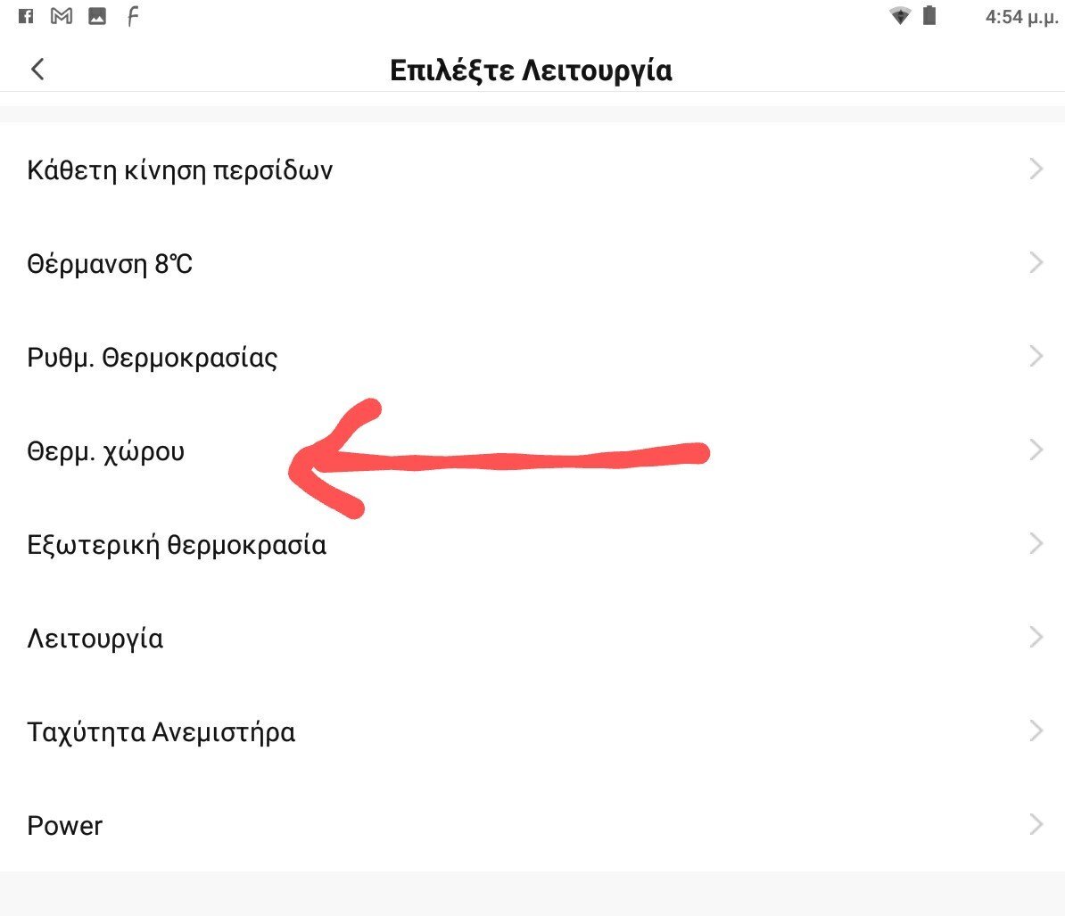

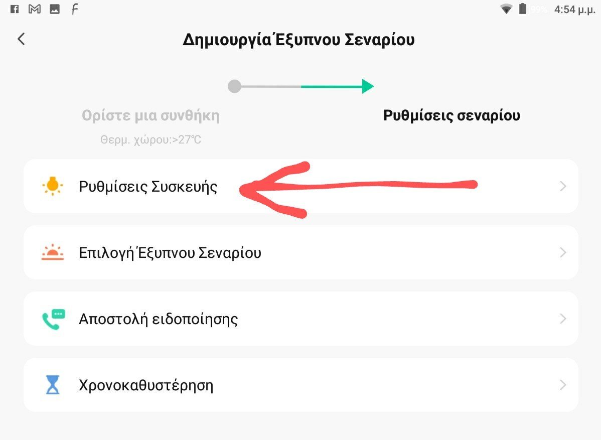

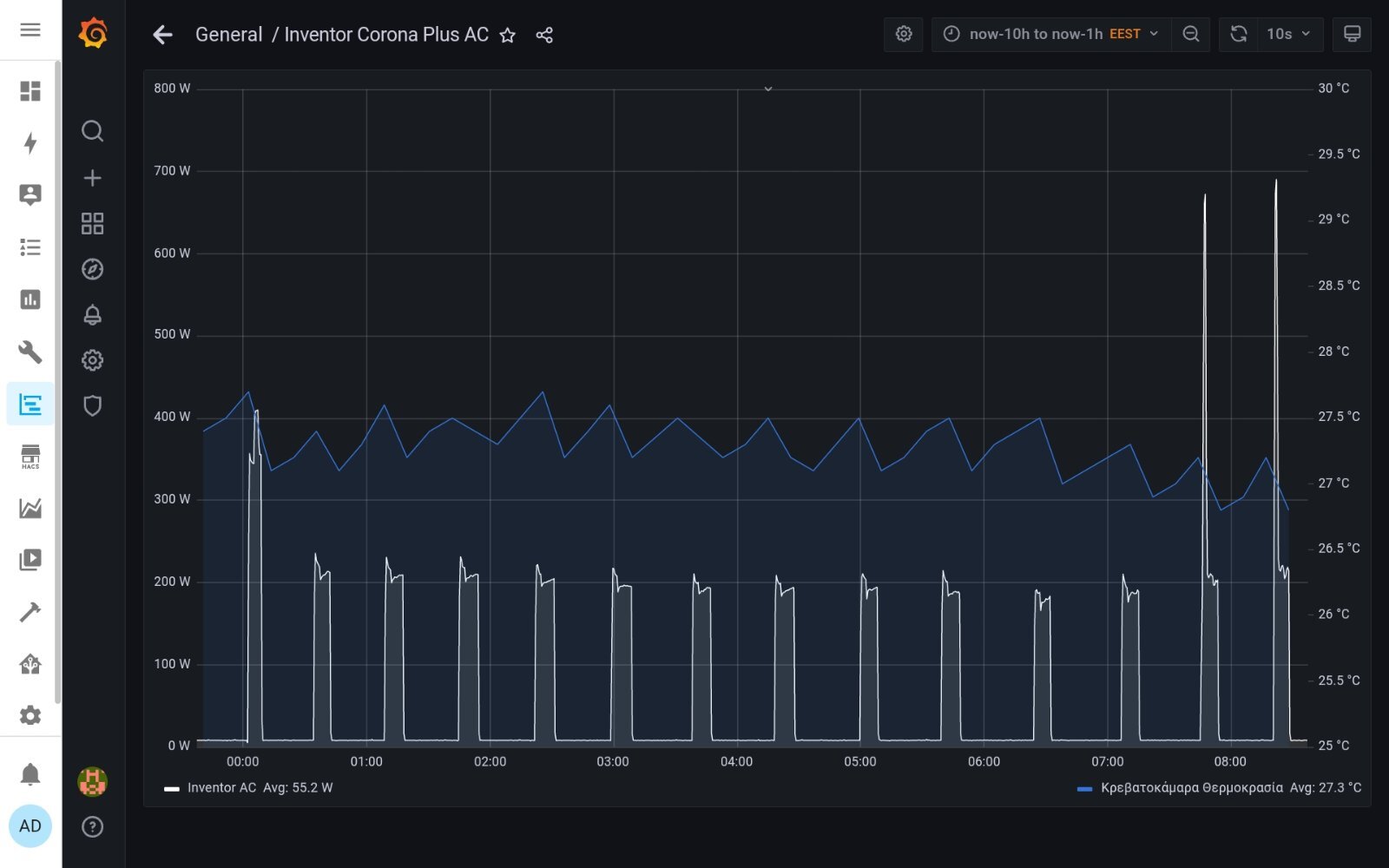

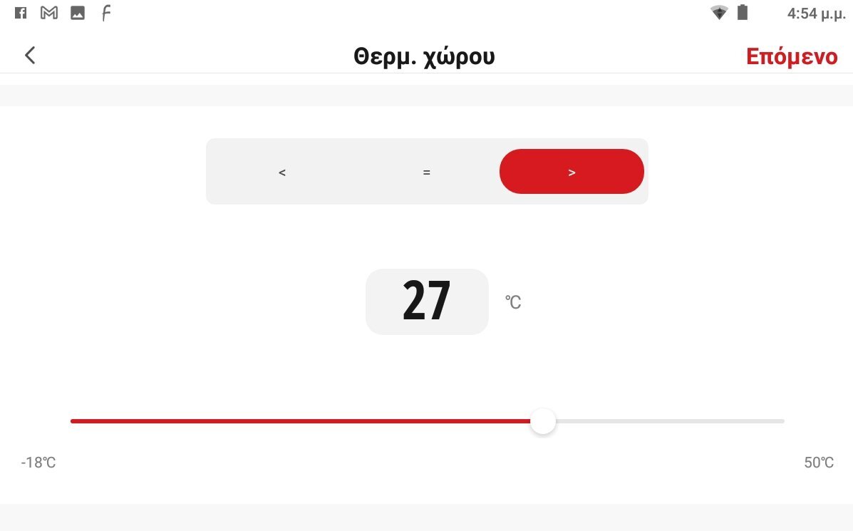

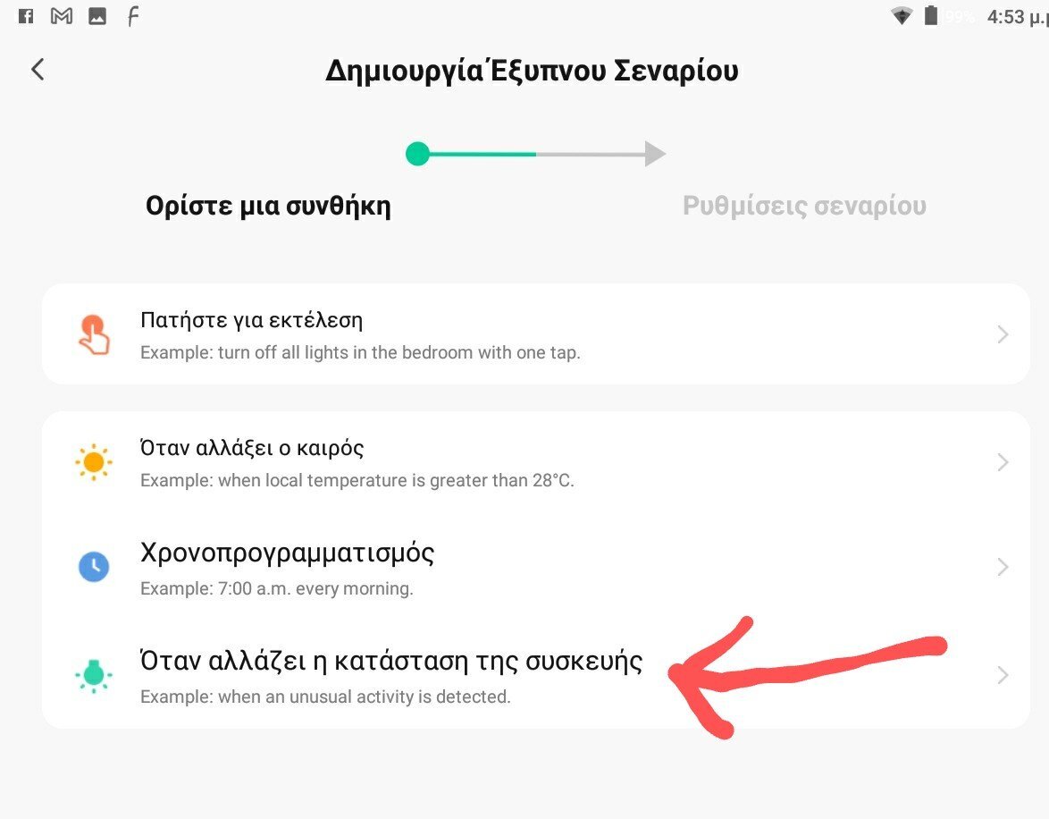

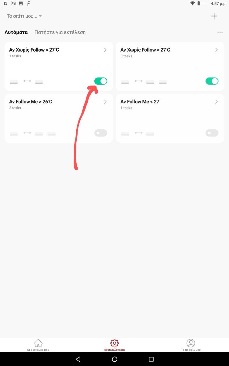

Για όσους έχουν πρόβλημα (λόγο μεγάλου offset καταλήγουμε να παγώνουμε και έπειτα τα ζεσταινόμαστε) με κλιματιστικά inventor και έχει Wi-Fi το κλιματιστικό ώστε να λειτουργεί μέσω του inventor control app σας έχω τη λύση...
Τελικό αποτέλεσμα offset λειτουργίας από 0.5 βαθμό περίπου μέχρι όσο θέλουμε...
Ακολουθούν τα βήματα ...

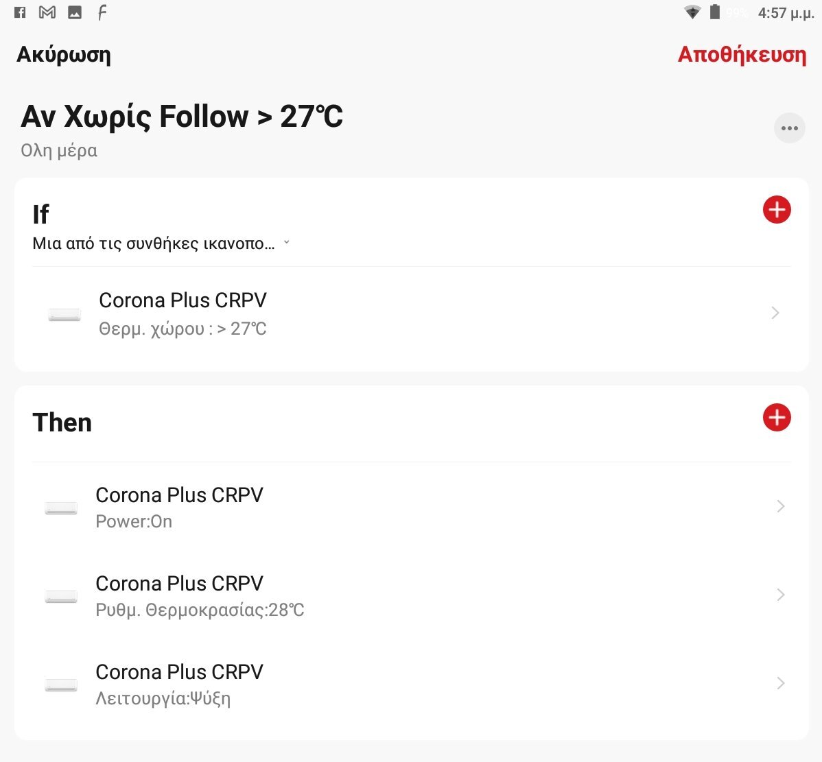

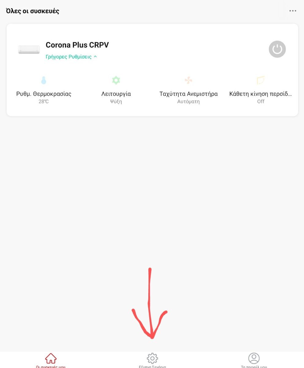

Ανοίγουμε το Inventor Control app.
Επιλεγουμε κάτω κάτω στο κέντρο ... Έξυπνα Σεναρια
Στην επόμενη οθόνη θα δημιουργήσουμε ένα σενάριο,  οπότε πατάμε πάνω δεξιά το...  +
Επιλέγουμε...  Όταν αλλάζει η κατάσταση της συσκευής και μετά επιλέγουμε τη συσκευή μας.
Επιλέγουμε  ... Θερμ. χωρου
και στην επόμενη οθόνη επιλέγουμε το > και βάζουμε τη θερμοκρασία 27.

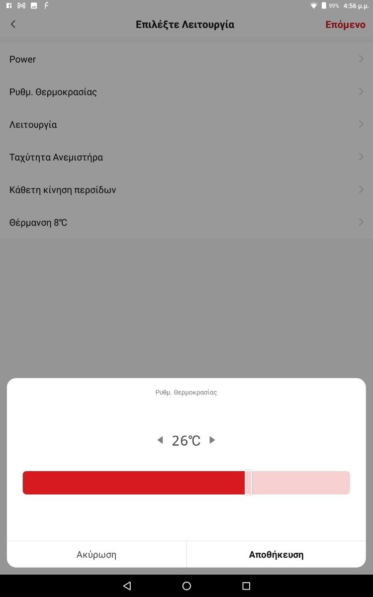

Μετά επιλέγουμε  ... Ρυθμίσεις συσκευής και διαλέγουμε τη συσκευή μας.
Επιλέγουμε  ... Ρυθμ. Θερμοκρασίας , βάζουμε τη θερμοκρασία στο 28 και πατάμε αποθήκευση.
Πατάμε...  Επόμενο και μετά....  Αποθήκευση.
Το πρώτο μας σενάριο ειναι έτοιμο.

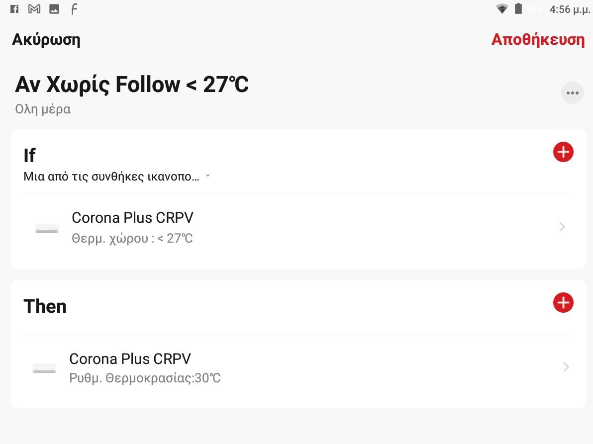

Θα χρειαστούμε 2 σενάρια.
Το ένα για να ξέρει το κλιματιστικό μας πότε να ξεκινήσει την ψύξη και το δεύτερο για το πότε θα σταματήσει τη λειτουργία του.
Στο δεύτερο σενάριο η διαφορά είναι ότι βάζουμε στη... Θερμ. Χώρου < και βάζουμε τη θερμοκρασία στο 26 και στη ρύθμιση θερμοκρασίας βάζουμε 30 για να σταματήσει τη λειτουργία του.
Έτσι το κλιματιστικό μας θα λειτουργεί στην ψύξη όταν η θερμοκρασία στο μηχάνημα φτάσει στους 28 βαθμους μέχρις ότου η θερμοκρασία στο μηχάνημα κατέβει στους 26 βαθμούς.
Αυτό στην πραγματικότητα σημαίνει ότι θα έχουμε θερμοκρασία στο χώρο 27 βαθμούς +- 0.3 βαθμούς περίπου λόγω του ότι στην ουσία μικραίνουμε το offset πραγματικής λειτουργίας του μηχανήματος.
Από 4 βαθμούς πχ το πάμε στους 2 αλλά στην πραγματικότητα έχουμε μικρή διακυμανση στην  πραγματική θερμοκρασία.
Δοκιμάστε το και θα δείτε εκπληκτικά αποτελέσματα.
Εγώ έχω φτιάξει 2 σετ σεναρίων,  1 χωρίς follow me και 1 με follow me και κάθε φορά ενεργοποιώ το σετ που θέλω....

1 ώρα πριν, alexdeskas είπε
1 με follow me
Ποσο διακυμανση ειχε με το follow me χωρις τα σεναρια που εφτιαξες τωρα? συν πλην ποσο δηλαδη απο τους 26 ?
Συνδέστε για να σχολιάσετε
Κοινοποίηση σε άλλες σελίδες
13 λεπτά πριν, Specs είπε
Με το σενάριο...
χωρίς το σενάριο η διακυμανση ήταν γύρω στους 3 βαθμούς...
Επεξ/σία από alexdeskas
