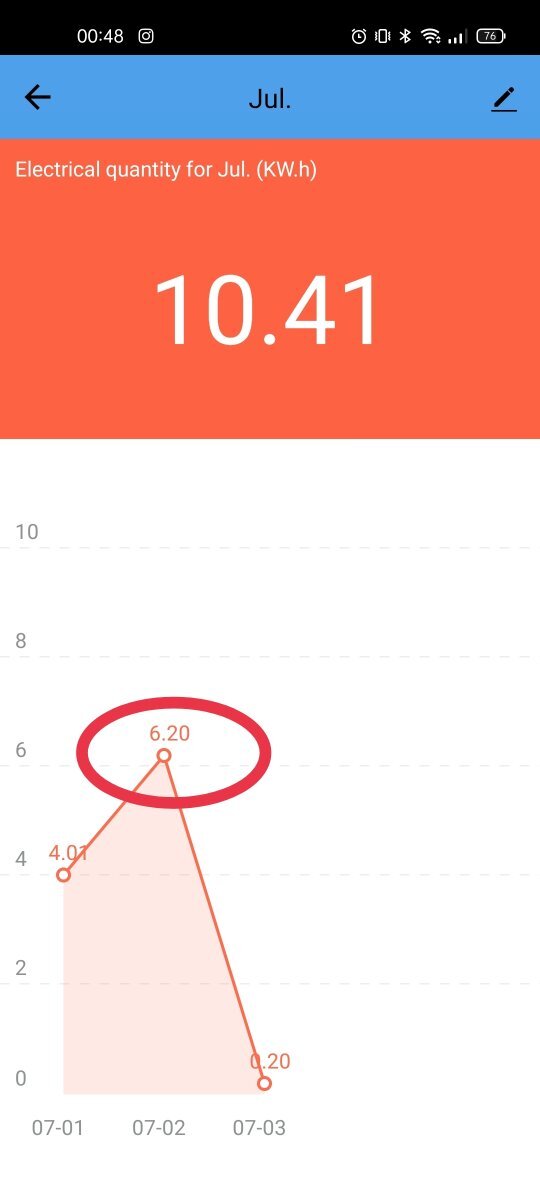

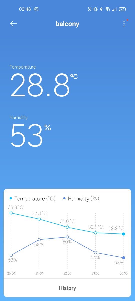

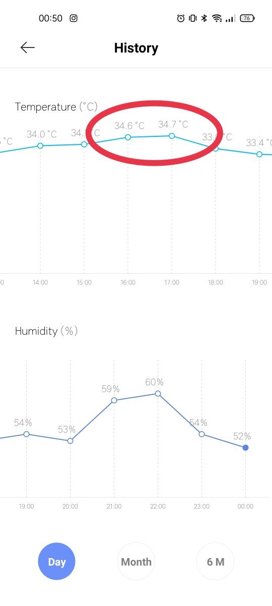

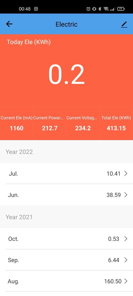

Ένα update από το 24αρι Μόρις
75τμ όλα ανοιχτά τα δωμάτια , με σιδέρωμα κάνα 2ωρο, φαγητό μεσημέρι, 24ωρη λειτουργία σε οικοδομή 20+ ετών με με κουφώματα συρόμενα στον πρώτο όροφο
Peak οι 34.7 σήμερα και κατανάλωση σε 24ωρο τα 6.2kw
Live τώρα περίπου στα 210 με 28.8 εξωτερική και ζήτηση 26, βραδάκι πέφτει περίπου στα 190

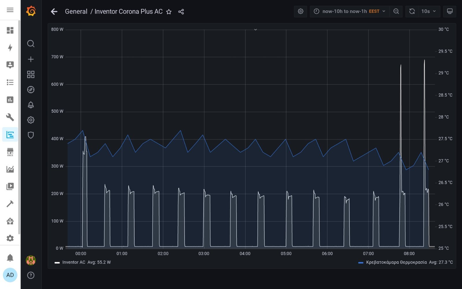

Παίδες τη βοήθεια σας σε κάποιο άλλο θέμα. Έχω ένα 9αρι inventor passion pro, παλιουτσικο αλλά αξιοπρεστατο.
Το πρόβλημα είναι ότι επειδή λειτουργεί σε ένα αρκετά μικρό υπνοδωμάτιο με κάποια μόνωση, λόγο μεγάλου offset καταλήγουμε να παγώνουμε και έπειτα τα ζεσταινόμαστε.
Το follow me δεν βελτιώνει το offset.
Για όσους έχουν το ίδιο πρόβλημα (λόγο μεγάλου offset καταλήγουμε να παγώνουμε και έπειτα τα ζεσταινόμαστε) με κλιματιστικά inventor και έχει Wi-Fi το κλιματιστικό ώστε να λειτουργεί μέσω του inventor control app σας έχω τη λύση...
Επειδή και εγώ έχω inventor το corona plus 9αρι σε κρεβατοκάμαρα και τις τελευταίες νύχτες μαρτυρησα για να κοιμηθώ λόγω του μεγάλου offset,  έψαχνα απεγνωσμένα λύση...
Μέχρι που μάλωσα και με μηχανολογο της εταιρίας χωρίς να μου δώσει λύση. Είναι λογικό μου είπε το +-2 (οπότε σύνολο 4 βαθμοί)  διαφορά από τη ζητούμενη θερμοκρασία.
Εντός της ημέρας θα παραθέσω τη λύση με λεπτομέρειες και με γραφήματα ...
Τελικό αποτέλεσμα offset λειτουργίας από 0.5 βαθμό περίπου μέχρι όσο θέλουμε...
Ακολουθεί σημερινό διάγραμμα λειτουργίας από τις 00:00 μέχρι τις 09:00 το πρωί.
Κατανάλωση 0.5 kWh
Μέση πραγματική θερμοκρασία δωματίου 27.3 βαθμοί.

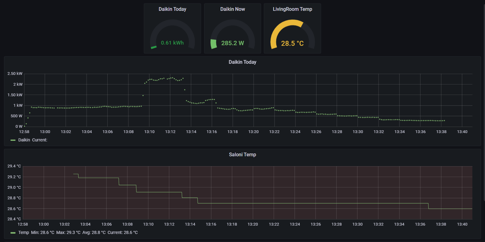

Στις 1/7/2022 στις 10:26 ΜΜ, liakjim είπε
Θα δεις ότι το daikin atxc-b , έχει offset 3.5C .
Θα ήταν πολύ χρήσιμο να δούμε αν έχει αλλάξει κάτι με το atxc-c μοντέλο.
Η διαδικασία είναι η εξής:
Με μια θερμοκρασία δωματίου Χ , βάλε το κλιματιστικό σε ζήτηση Χ-4. Και δες αν θα πάρει μπροστά. Μετά Χ-3. Και δες αν θα κάνει εκκινήσεις.
Παράδειγμα. Αν έχεις στον χώρο 25 (ιδανικά το θερμόμετρο να είναι στο ύψος του κλιματιστικού), βάλε ψύξη και 21. Δες στο grafana τι κάνει. Κάνει on-off με κύκλους των 3 λεπτών; Αν όχι, πάμε 22 . Και επανάληψη μέχρι να δεις σε τι θερμοκρασία θα δίνει εντολή για εκκινήσεις.
Επειδή το χρώσταγα :)
Έκανα ένα πρόχειρο τεστ που δεν ξέρω αν έκανα σωστά... οι συνθήκες δύσκολες γιατί είναι ανοιχτό το ένα δωμάτιο οπότε μιλάμε για 80+ τμ χώρο τώρα και επίσης δούλευε απορροφητήρας στον χώρο. Έβαλα το θερμόμετρο όσο ψηλά μπορούσα αλλά δεν μπόρεσα να το βάλω στο ύψος του AC, μπήκε γύρω στα 60-70cm πιο χαμηλά αλλά προστατευμένο να μην το χτυπάει το ac ούτε καν από σπόντα.
Το ξεκίνησα 12:58 μέχρι πριν λίγα λεπτά.. η θερμοκρασία του χώρου ήταν 29,4 όταν ξεκίνησα σύμφωνα με το sonoff και όταν σταμάτησα γύρω στις 13:35 ήταν 28, 5
Πρόχειρα πρόχειρα..
              ΧΩΡΟΣ   ΖΗΤΗΣΗ   ΚΑΤΑΝΑΛΩΣΗ
12:58    29,4        25              880-915w
13:04    29,1        26              900-950w
13:10    28,9        27              2100-2300w στην αρχή,  1150w στις 13:13, 1100w στις 13:14, 1100-1250w μέχρι 13:16
13:16    28,7        28             820w στις 13:17, 750w στις 13:18, 780w στις 13:19, 850w στις 13:20, 850w στις 13:21, 880w στις 13:22, 750w στις 13:23, 670w στις 13:24, 600w στις 13:25, 580w στις 13:26, 570w στις 13:27, 500w στις 13:28, 430w στις 13:30, 320w στις 13:32, 290w στις 13:34, 280w στις 13:35 (εκεί είχε πάει η θερμοκρασία 28,5c).
Κάπου εκεί το σταμάτησα το "τεστ".
Δεν ξέρω αν βγαίνει κάποιο συμπέρασμα από όλα αυτά ή αν θες να κάνω κάτι διαφορετικό.
Παρακάτω ένα screenshot από Grafana (πρόχειρα το έστησα σήμερα πριν το τεστ οπότε δεν είναι πολύ σόϊ) με συνδυασμό κατανάλωση - θερμοκρασία, σε συνδυασμό με το πιο πάνω "πινακάκι" στο που άλλαζα την ζήτηση, ίσως βγαίνει κάποιο συμπέρασμα.
Επεξ/σία από Craven

13 λεπτά πριν, Craven είπε
Πρόχειρα πρόχειρα..
13:16    28,7        28             820w στις 13:17, 750w στις 13:18, 780w στις 13:19, 85w στις 13:20, 850w στις 13:21, 880w στις 13:22, 750w στις 13:23, 670w στις 13:24, 600w στις 13:25, 580w στις 13:26, 570w στις 13:27, 500w στις 13:28, 430w στις 13:30, 320w στις 13:32, 290w στις 13:34, 280w στις 13:35 (εκεί είχε πάει η θερμοκρασία 28,5c).
Ευχαριστώ πολύ αλλά το έκανες ανάποδα.
Θα σε βάλω πάλι λίγο σε κόπο.
Πάμε πάλι. Ας πούμε έχεις μέσα 26. Με κλειστό το κλιματιστικό πάτα ψύξη και 30 ζήτηση. Δες το grafana/μετρητή κατανάλωσης. Λογικά δεν θα εκκινήσει ο συμπιεστής. Οπότε κατέβασε έναν βαθμό ζήτηση σταδιακά μέχρι να βλέπεις τους χαρακτηριστικούς κύκλους των 3 λεπτών ( 3 λεπτά off , 3 λεπτά on). Εκεί θα είναι το offset που ψάχνουμε. Υπόψη δεν μπορείς να βάλεις πάνω από 30 άρα θα πρέπει ο χώρος θα πρέπει να έχει από 26 και κάτω οπότε θα πρέπει να γίνει νύχτα το τεστ.
Δες ανάλογο πείραμα που έκανα εδώ σε θέρμανση (κάτι ανάλογο ψάχνουμε σε ψύξη):

Ε μου το είχες περιγράψει ανάποδα αν δεις τι μου έγραψες στο πρώτο post, γιαυτό το έκανα έτσι!...
Νομίζω αυτό έκανα αλλά Θα το ξανακάνω με την πρώτη ευκαιρία γιατί τώρα ο χώρος έχει πάει εκεί που θέλω και αν το πειράξω βλέπω η σύζυγος να με κρεμάει από το μπαλκόνι.
Πάντως επειδή το έχω δει όπως έχω πει να φτάνει την θερμοκρασία που ζητάει ο χώρος και να πέφτει η κατανάλωση σταδιακά μέχρι τους 180-190 (δεν το έχω αφήσει παραπάνω ώρες να ξέρω αν πέφτει πιο κάτω) επί ώρες μένει σταθερό και δεν κάνει spikes ούτε επανεκκινήσεις.. δεν ξέρω αν βοηθάει και αυτό

Μόλις τώρα, Craven είπε
[quote]
[/quote]
Έχεις δίκιο, στο είπα και εγώ ανάποδα έχοντας στο μυαλό μου το πείραμα της θέρμανσης.
Θέλει ανάποδα για να βρούμε το offset της ψύξης και αν είμαστε καλά, επανάληψη τον χειμώνα για offset της θέρμανσης.
