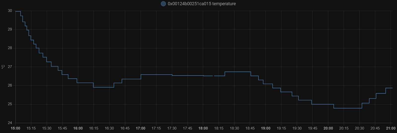

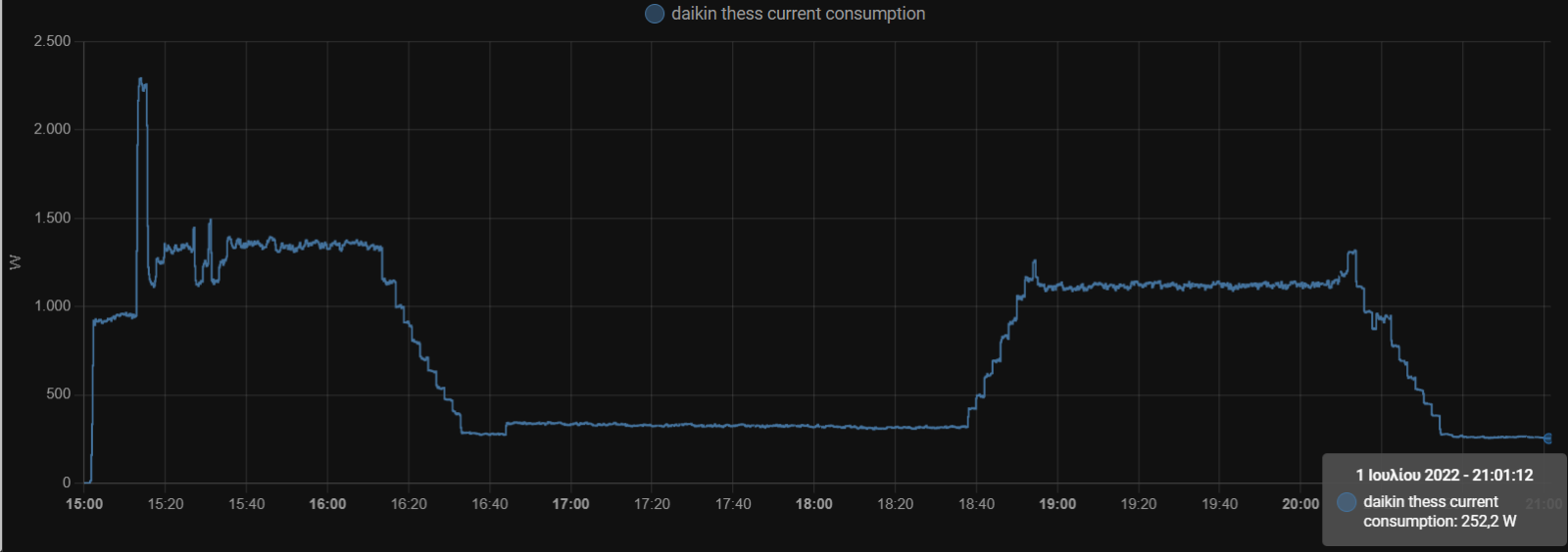

Σήμερα έγινε δοκιμή από το μεσημέρι (από τις 3 και μετά γιατί περίμενα μάστορα για το τζάκι) μέχρι τώρα αλλά αυτή τη φορά με ανοιχτό το ένα από τα 3 δωμάτια οπότε μιλάμε πλέον για 75-80 τμ χώρο. Το έβαλα απευθείας στους 27 που είχα δει καλή συμπεριφορά τα μεσημέρια, έριξε αμέσως την θερμοκρασία από τους 30 ακριβώς στους 25,9 σε 1 ώρα και ένα τέταρτο .. όσο έριχνε δούλευε στα 1200 watt (δεν πήγε σε 2000+ όπως πχ χθες), εκεί έκοψε και πήγε στα 330 watt η κατανάλωση και έμεινε σταθερή εκεί με την θερμοκρασία να πηγαίνει μέχρι 26,5 και να σταθεροποιείται (σωστά δηλαδή αφού είχα 27 ορίσει) και έμεινε εκεί και η κατανάλωση και η θερμοκρασία επί 2 ώρες μέχρι τις 18:30.
Εκεί άρχισαν τα περίεργα βέβαια.. έριξα έναν βαθμό στην ζήτηση στους 26 και η κατανάλωση ανέβηκε στα 1100 watt και η θερμοκρασία άρχισε να πέφτει.. έφτασε 24,8 αλλά δεν είδα να κόβει επί 2 ώρες μέχρι 20:30, ξαναζήτησα 27 (για την ακρίβεια πήγα 25 για 1 λεπτό και μετά 27 έτσι για να το "ξεκολλήσω") και η κατανάλωση έπεσε στα 250 watt (!!) ενώ η θερμοκρασία σταθεροποιήθηκε στους 25,9
Κοινώς για τον χώρο αυτό, του αρέσει η ρύθμιση των 27 από ότι έχω καταλάβει την ημέρα (βράδυ αλλάζει το πράγμα) και δεν το νοιάζει αν είναι να κρυώσει 55-60 ή 80 τμ, συμπεριφέρεται το ίδιο και φαίνεται ότι έχει την δύναμη που χρειάζεται.
Υ.Γ. Το econo δεν κάνει τίποτα φυσικά όπως σε όλα τα ac που έχουν περάσει από τα χέρια μου.
Για να βοηθήσω όσους ζαχαρώνουν το συγκεκριμένο μοντέλο μιας και είναι σε "προσφορά" αυτές τις ημέρες με δωρεάν εγκατάσταση κτλ ... παρακάτω 2 γραφήματα, το πρώτο με την κατανάλωση και το δεύτερο με την θερμοκρασία για ακριβώς το ίδιο διάστημα (3 με 9 σήμερα). Υπόψιν όπως έχω πει πως απο πάνω είναι πλάκα και μετά σκεπή. Αν είχε μπει πιο μέσα στο σπίτι (όπως δυστυχώς δεν έκανα ενώ μπορούσα) θα είχε καλύτερη συμπεριφορά, όπως και αν το βάλει κάποιος σε καλύτερες συνθήκες (πχ σπίτι από πάνω ή πιο χαμηλά ή σε πιο "εσωτερικό" τοίχο ή τοίχο που δεν βαράει τόσο ο ήλιος) θα έχει σίγουρα πολύ καλύτερη συμπεριφορά. Ακόμα και έτσι πάντως, αν ακολουθήσει κάποιος την συμβουλή να το αφήσει πχ 24/7 ανοιχτό, κατεβαίνει στα 250watt και μένει εκεί σταθερότατο χωρίς spikes όπως φαίνεται παρακάτω ακόμα και σε δύσκολες συνθήκες και σε μεγάλους χώρους.
Ελπίζω να βοήθησα όποιον το σκέφτεται για αυτό το μοντέλο :)
