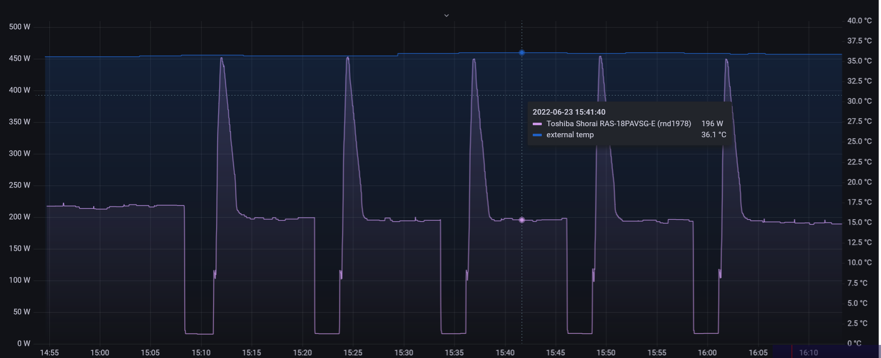

26 λεπτά πριν, liakjim είπε
Όσο πιο πολλή χρήση θα έχει (ειδικά σε θέρμανση), τόσο θα αξίζει ένα πιο αποδοτικό κλιματιστικό. Φυσικά υπάρχουν πολλοί παράγοντες, οπότε θα πρέπει να τα βάλεις σε μια εξίσωση. Στο sticky θα βρεις ένα εργαλείο λήψης απόφασης.
To daikin μπορεί να πάει μέχρι 100W (τουλάχιστον τόσο έχω δει).
Σίγουρα όχι πρωτοκλασάτο, αλλά καλούτσικο.
Άσχετο .
Μπορείς να μας κάνεις ένα πείραμα;
Καταρχάς ρίξε μια ματιά στο κάτωθι videο
Θα δεις ότι το daikin atxc-b , έχει offset 3.5C .
Θα ήταν πολύ χρήσιμο να δούμε αν έχει αλλάξει κάτι με το atxc-c μοντέλο.
Η διαδικασία είναι η εξής:
Με μια θερμοκρασία δωματίου Χ , βάλε το κλιματιστικό σε ζήτηση Χ-4. Και δες αν θα πάρει μπροστά. Μετά Χ-3. Και δες αν θα κάνει εκκινήσεις.
Παράδειγμα. Αν έχεις στον χώρο 25 (ιδανικά το θερμόμετρο να είναι στο ύψος του κλιματιστικού), βάλε ψύξη και 21. Δες στο grafana τι κάνει. Κάνει on-off με κύκλους των 3 λεπτών; Αν όχι, πάμε 22 . Και επανάληψη μέχρι να δεις σε τι θερμοκρασία θα δίνει εντολή για εκκινήσεις.
Άλλο level.
Τι εξωτερική θερμοκρασία είχες το μεσημέρι στις 23/6 που σου αναβόσβηνε από τα 200W; (εδώ κάτω είχε 36 άρα αν σε εσένα ήταν κοντά 35,  έπαιζε από ονομαστική) .
Όσο μπορώ να δω από το κινητό, λογικά 35-36C σε ένα σταθμό στα 3 χιλιόμετρα από εδώ,το οποίο κρατάει ιστορικό θερμοκρασιων.
Κατά πάσα πιθανότητα για να κάνει το παραπάνω ήταν στους 26C επιθυμητή,και το ανέβασε η σύζυγος στους 27C η 28C για οικονομία.

25 λεπτά πριν, Rnd1978 είπε
Τέλεια. Άρα το 18άρι shorai (το παλιό το καλό το ορθόδοξο) έχει στους 35C , min 200W.
Βέβαια το data book, μας λέει 230. Οπότε ίσως είχε λίγο λιγότερο εξωτερική + ότι τα πινακάκια αυτά βγαίνουν λογικά με max ανεμιστήρα.
Επεξ/σία από liakjim
