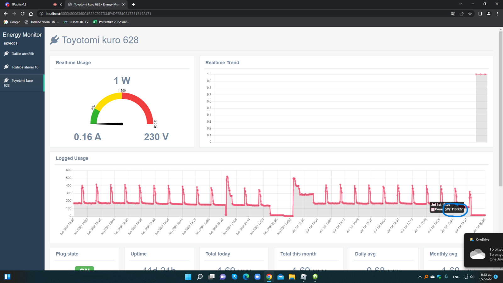

πως μπορω να το δω;
Νόμιζα ότι είχες μετρητή κατανάλωσης πάνω
το πιο χαμηλο που εχω δει μεχρι τωρα στα δυο αυτα κλιματιστικα με θερμοκρασια εξωτερικη 2 βαθμους πανω απο τη ζητουμενη που ηταν 26

To daikin μπορεί να πάει μέχρι 100W (τουλάχιστον τόσο έχω δει).
