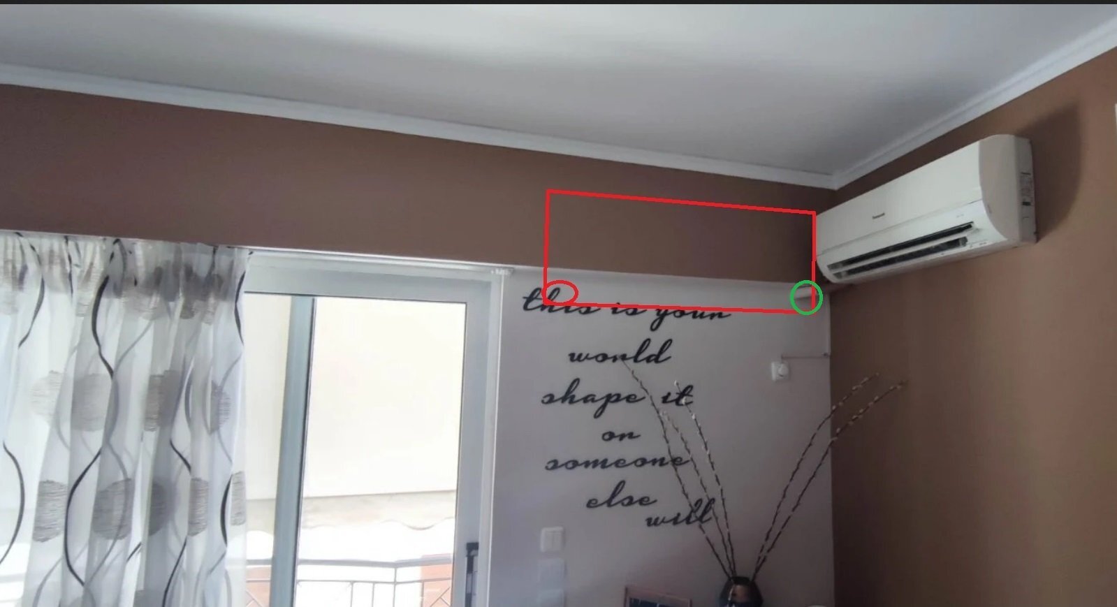

9 ώρες πριν, ekrepali είπε
Κατ'αρχάς δε νομίζω να χωρέσει ως προς το ύψος, γιατί πρέπει να αφήσεις 15cm απ'το ταβάνι... ώστε να παίρνει σωστά αέρα και επίσης να μη μετραέι άλλα αντί άλλων ο αισθητήρας.
Αν λοιπόν αφήσεις 15cm απ'το ταβάνι, πιστεύω θα προεξέχει η μονάδα 10 πόντους κάτω. Τη σωλήνα θα τη βγάλεις απο δεξιά... δε ξέρω αν θα χωρέσει στη προϋπάρχουσα τρύπα ή αν θα πρέπει να τρυπήσεις παρακάτω (ρωτάς μηχανικό αν κάνει να τρυπήσεις κι άλλο)
Αν κάνεις τη τρύπα αριστερά...
-  Θα χαλάσεις τη διακόσμηση. Ούτως ή άλλως πάντως θα κρυφτούν οι πάνω λέξεις... θα τις βλέπεις μόνο καθιστός.
- Δε ξέρω τι πρόβλημα στατικότητας μπορεί να δημιουργήσεις με τρύπες και αριστερά και δεξιά... πρέπει να ρωτήσεις μηχανικό τι υλικό είναι εκεί... κολώνα, συνάζι;
- Αριστερά παίζει να υπάρχει και ηλεκτρολογικό κουτί (σε ευθεία πάνω απ'τους διακόπτες)
Η καφέ πλευρά είναι 40 πόντους μετρώντας από το συριτι καί μετά..το Panasonic πού εχώ τώρα είναι 28 πόντους... όποτε 12 πόντους αέρα +6 από τό συριτι..το ηλεκτρολογικό κουτι είναι Πάντα σε ευθεία από την μπριζα . υπάρχει χώρος δίπλα..
Τα δύο μειονεκτήματα αυτής της τοποθέτησης είναι δύο..
Πρώτον δεν ξέρω αν γίνεται... γιατί νομίζω είναι δοκάρι.. καί απαγορεύεται να κάνεις τρύπα σε δοκάρι...
καί δεύτερον η σαλονοτραπεζαρια είναι 3χ12 ..θα κοιτάει το κλιματιστικό τα 3 μέτρα...δεν είναι ότι καλύτερο..
Στην φωτό είμαι τό διαμέρισμα του πρώτου ορόφου.. μάλιστα φαίνονται καί όι σωλήνες που μπαίνουν μέσα στο μπαλκόνι..
Σε αυτό τον πλαϊνό τοίχο βρίσκεται το κλιματιστικό στο ύψος της τρύπα..θα ανέβει όμως εκεί πάνω... ή θα μου πεί σιγά μην σκοτωθούμε κιόλας ρε φίλε για ένα κλιματιστικό?
Εκεί πού τελειώνουν οι σωλήνες λογικά θα μπορούσε να βάλει την εξωτερική μονάδα..
Επόμενη λύση είναι να βγουν από εκεί οι σωλήνες καί νά κάνουν σχεδόν γωνία 90 καί νά μπουν πάλι μέσα στο μπαλκόνι..
Είναι σωστο να γίνεται όμως αυτό?
Ευχαριστώ πολύ για τον χρόνο σάς...
Φοβάμαι λόγο φόρτου εργασίας ότι θα το βάλει εκεί πού έχει λιγότερη Μανουρά καί όχι που πρέπει για αυτό καί η τόση υπεραναλυση

6 λεπτά πριν, Alexandrosrx8 είπε
To να κάνεις 4 τρυπουλες να κάτσει η βάση δεν είναι θέμα. Πάρε ομως επιβεβαίωση από μηχανικό... προφορικά θα σου πει ναι η όχι... υπογραφή δε βάζει με τίποτα.
Εννοείται πάντως δε γίνεται να τρυπήσεις 10cm διαμετρο για να βγει η σωληνα από εκεί.

4 λεπτά πριν, ekrepali είπε
Για την στήριξη τού κλιματιστικού δεν θα το συζητούσα κάν...
Για την τρύπα μιλάμε...τα haori λόγο τού σχήματος τού δεν βγάζουν σωλήνα από το πλάι... ΜΟΝΟ από πίσω...
Όποτε είτε βλέπεις πώς μπορείς να βάλεις πίσω τις σωληνώσεις.. ή σού σκάβει εσωτερικα καί σού τήν κάνει από το πλάι φυτευτεί...
Καί άντε πες αν είναι το σπίτι στην αρχή το σπίτι χωρίς έπιπλα λες κάντο.. πού καί πάλι είναι Μανουρά...
Αν έχες μέσα έπιπλα...θα γίνουν όλα... μήν πω πώς...
