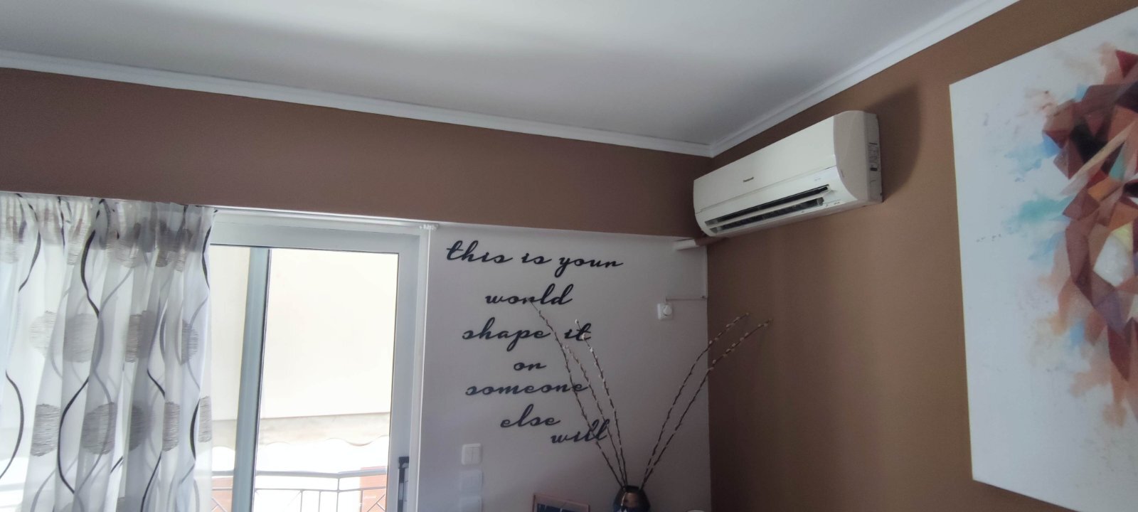

Ναι αν συγκρίνεις και τα τρία το κόστος είναι διαχειρίσιμο @Alexandrosrx8Έχεις τέτοιο ? Έχει υφασμάτινη υφή εξωτερικά ?
Τώρα με την επιδότηση θα βάλω ένα 16 Άρι καί ένα 10 Άρι...
Απλά στο σαλόνι υπάρχει θέμα... γιατί η σωλήνα μου βγαίνει από το πλάι...
Αν πάει αριστερά στον άλλο τοίχο είναι τό δοκάρι καί νομίζω εκεί απαγορεύεται να τρυπήσει...
Φοβάμαι μήν μπλέξω καί μου κάνουν τό σπίτι οικοδομή

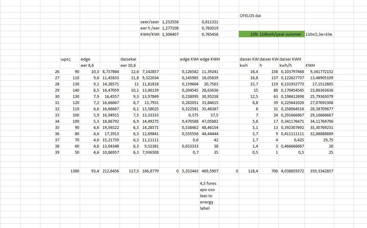

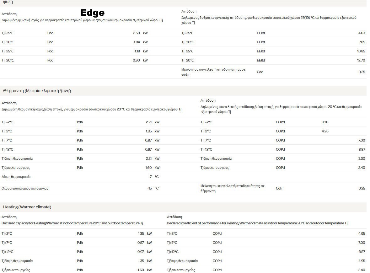

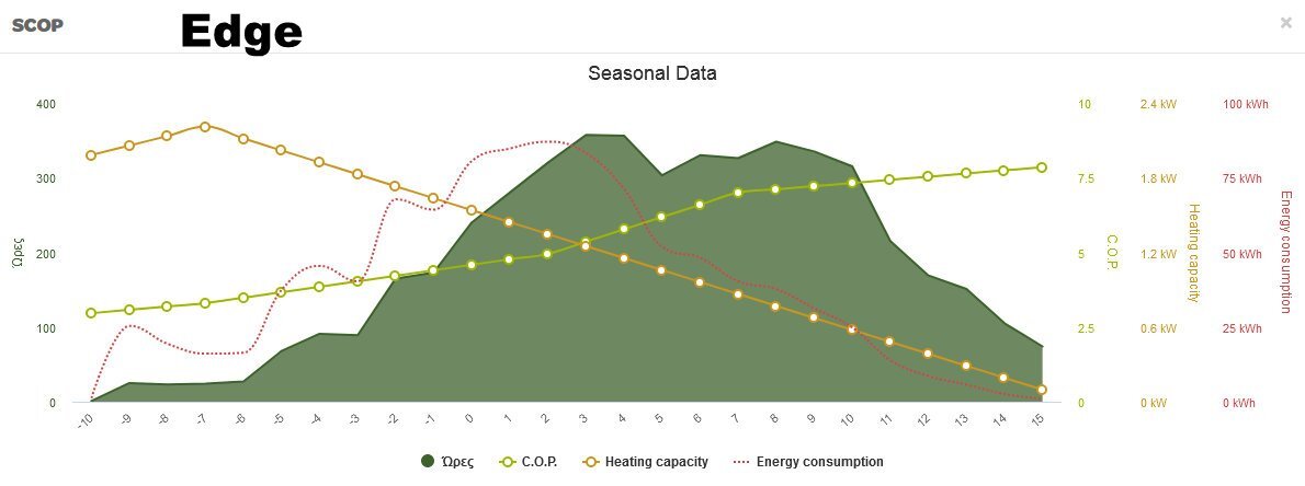

Ειναι διαφορετικος ο προγραμματισμος τους, σε μια προσομoιωση που ειχα κανει για Καρδιτσα, ηταν πιο οικονομικο το Edge σε καταναλωση. Design ,wifi κλπ δεκτα οπως και η διαφορα κοστους αποδεκτη.

10 λεπτά πριν, Alexandrosrx8 είπε
To δοκάρι σαφώς και δε τρυπιέται ,απλά αν το βάλεις πάνω στο δοκάρι η σωλήνα θα βγει ακριβώς από κάτω και δε θα φαίνεται , βέβαια πρέπει να επιλέξεις εκεί που πρπει να μπει ώστε να διαχέεται  ο αέρας σωστότερα και απο ότι έχω δει πρπει να έχει και στην απόχρωση που είναι ο τοίχος

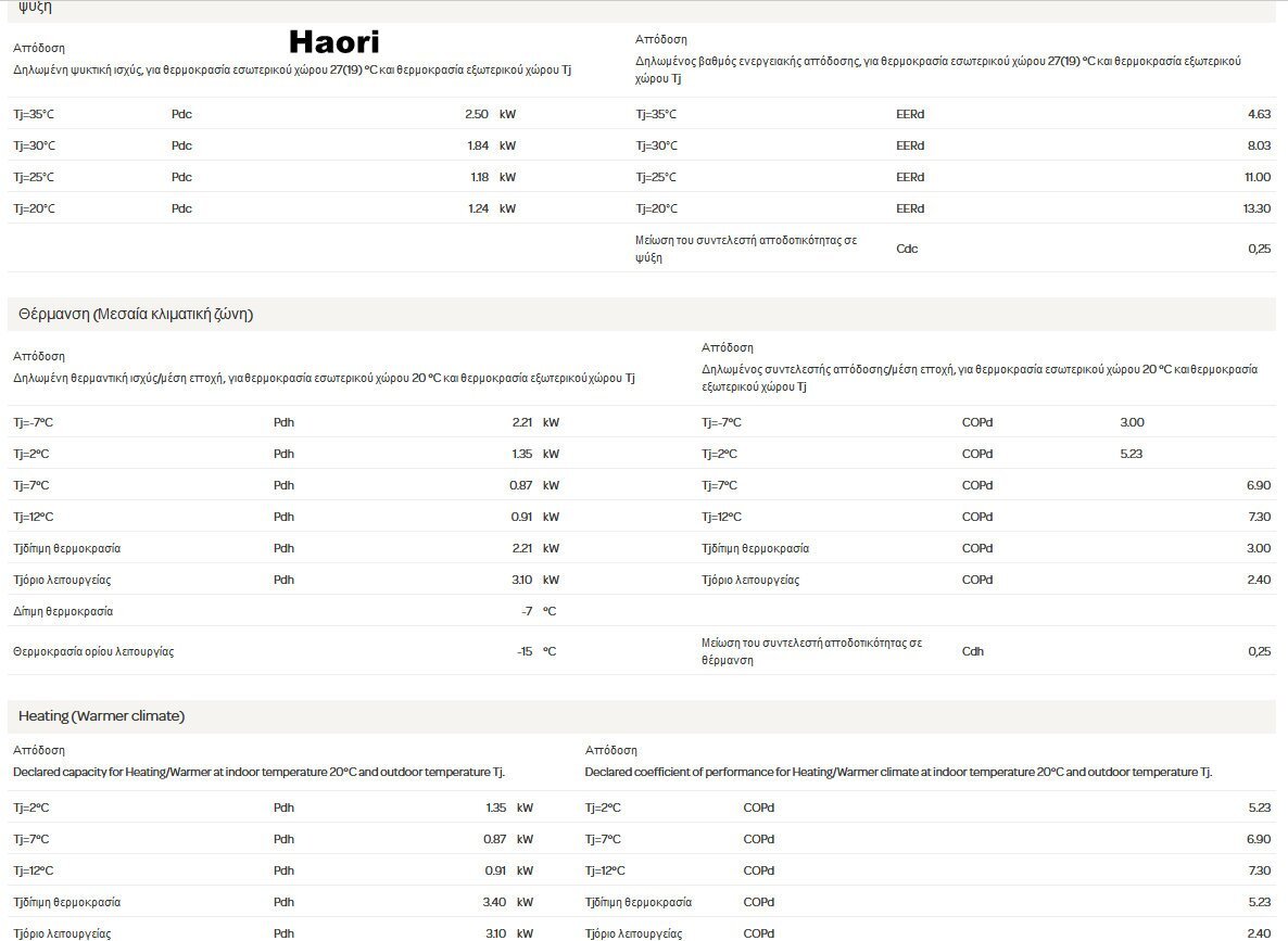

3 λεπτά πριν, Specs είπε
Καλύτερο το βλέπω το haori.
12 λεπτά πριν, Alexandrosrx8 είπε
Τι φάση που όλοι θεωρείτε ότι θα πάρετε επιδότηση;

5 λεπτά πριν, Alexandrosrx8 είπε
Υπάρχουν λύσεις απλά και πάλι θα φαίνεται η σωλήνα. Πολύ λιγότερο απ'οτι τώρα και από δεξιά που δεν θα φαίνεται αν μπει με προσοχή στα μετρήματα.
οκ, σε τι?
Έχει ένα τσικ πιο χαμηλά φορτία σε χαλαρές συνθήκες και λίγο μεγαλύτερη απόδοση σε ψύξη αν και εσύ λες Καρδίτσα όπου βλέπω ότι το edge τελικά είναι λίγο μπροστά.

2 λεπτά πριν, liakjim είπε

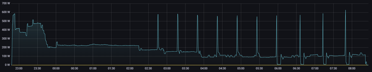

Eνα τετοιο ειχ αφτιαξει, για θερμανση

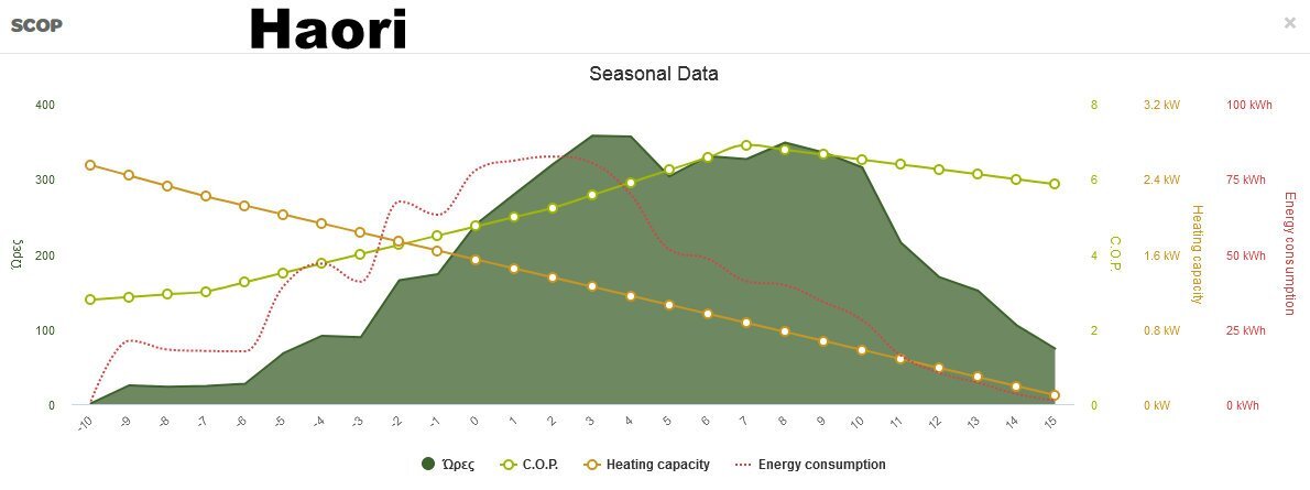

9 λεπτά πριν, liakjim είπε
Πολύ ωραίο διάγραμμα...
Έβαλα καί τά πεθερικά κάι τους γονείς μου να κάνουν που είναι στήν κλίμακα 0-5 καί αυτοί δεν χρειάζονται κάτι...
Όποτε το θεωρώ σχεδόν σίγουρο ότι θα μου βγει μια από τις τρεις.

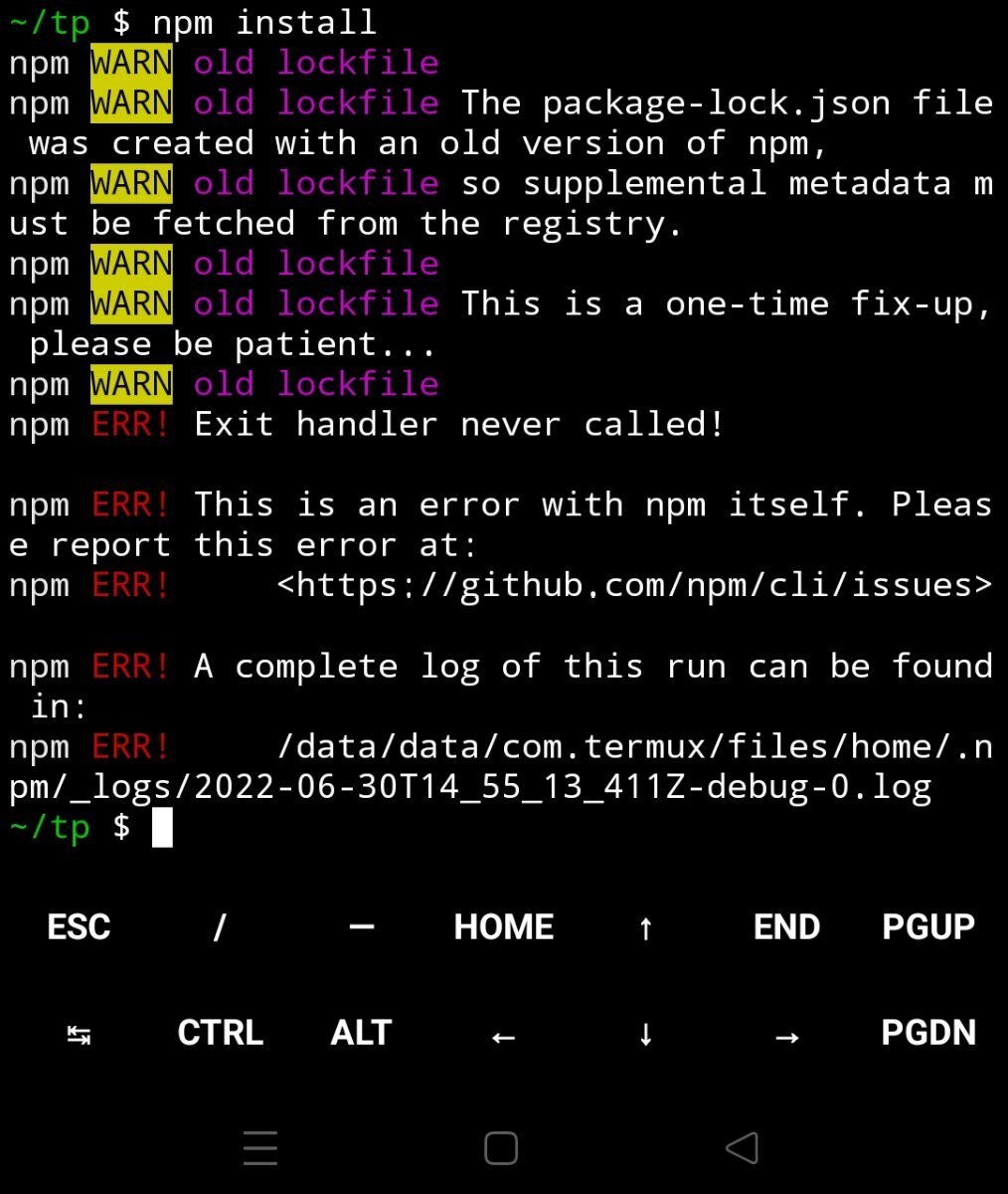

6 ώρες πριν, liakjim είπε
Δυστυχώς έχω το ίδιο πρόβλημα με όταν το είχα ξαναδοκιμάσει. Καταρχάς το 117 δεν μου κάνει pkg install τίποτα. Το 118 μέσω fdroid φτάνει εκεί που πρέπει να βάλω το npm και μου βγάζει αυτό:
Screenshot_2022-06-30-17-55-59-77_84d3000e3f4017145260f7618db1d683.jpg.fa3d27df58b0c2ccb89b1c4fccf4a0ed.jpg
και σε μενα το ιδιο κανει δεν παιζει και μετα βγαζει module not found

1 ώρα πριν, Alexandrosrx8 είπε
Κατ'αρχάς δε νομίζω να χωρέσει ως προς το ύψος, γιατί πρέπει να αφήσεις 15cm απ'το ταβάνι... ώστε να παίρνει σωστά αέρα και επίσης να μη μετραέι άλλα αντί άλλων ο αισθητήρας.
Αν λοιπόν αφήσεις 15cm απ'το ταβάνι, πιστεύω θα προεξέχει η μονάδα 10 πόντους κάτω. Τη σωλήνα θα τη βγάλεις απο δεξιά... δε ξέρω αν θα χωρέσει στη προϋπάρχουσα τρύπα ή αν θα πρέπει να τρυπήσεις παρακάτω (ρωτάς μηχανικό αν κάνει να τρυπήσεις κι άλλο)
Αν κάνεις τη τρύπα αριστερά...
-  Θα χαλάσεις τη διακόσμηση. Ούτως ή άλλως πάντως θα κρυφτούν οι πάνω λέξεις... θα τις βλέπεις μόνο καθιστός.
- Δε ξέρω τι πρόβλημα στατικότητας μπορεί να δημιουργήσεις με τρύπες και αριστερά και δεξιά... πρέπει να ρωτήσεις μηχανικό τι υλικό είναι εκεί... κολώνα, συνάζι;
- Αριστερά παίζει να υπάρχει και ηλεκτρολογικό κουτί (σε ευθεία πάνω απ'τους διακόπτες)
Επεξ/σία από ekrepali

7 ώρες πριν, ekrepali είπε
Δεν έχουν όλα τα κλιματιστικά την ίδια απαιτηση στην απόσταση  που χρειάζονται
