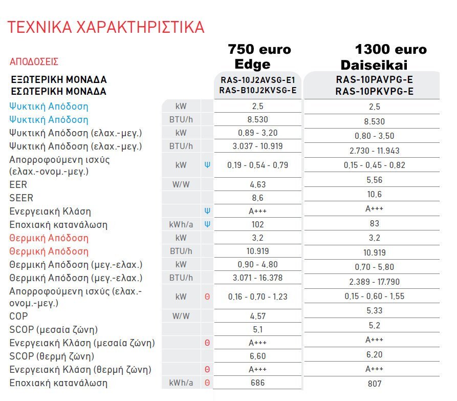

Δες εδω  και βαλε και τον παραγοντα κοστους ...

6 λεπτά πριν, Specs είπε
Για εμένα σα κοινό θνητό και με το  χαρακτηριστικό μου να μη με ενδιαφέρουν και τόσο πολύ τα λογότυπα πάνω στα προϊόντα , αυτή η διαφορά στις αποδόσεις δε θα ήταν κριτήριο για να δώσω τόσα λεφτά παραπάνω , υπό αυτό το πρισμα ναι είναι marketing , από την άλλη κάποιοι θέλουν να είναι μάρκα , να έχει design κλπ , όλα είναι θέμα προτεραιοτήτων

Εν τω μεταξύ, τώρα που το πόσταρες κι αυτό, διαβάζω παράλληλα και το Engineering Data Book, υπάρχει θέμα που το minimum input στη ψύξη είναι 190W ?
Το λέω από την άποψη ότι μετρημένο το carrier στο 1ο υπνοδωμάτιο, κατεβαίνει στα ~100W (αν και έχουν διαφορετικούς συντελεστές SEER). Υπάρχει πιθανότητα το toshiba για τόση χαμηλή ζήτηση να αρχίσει τίποτα on-off ?

4 λεπτά πριν, DarkSky είπε
Δεν είναι πιθανότητα. Είναι βεβαιότητα.

6 λεπτά πριν, DarkSky είπε
Λογικα οχι, αλλα εγω στην θεση σου , οχι για αυτον τον λογο, αλλα γενικα , θα αγοραζα ενα πρωτα, οχι δυο μαζι.
Και μετα εκ πειρας, το δευτερο.
Τα ονοφ βεβαια ποτε δεν ξερεις...

Οπότε το carrier κατεβαίνει χαμηλά στη ψύξη αλλά όχι στη θέρμανση και το toshiba θα κάνει το αντίθετο. :P
Για να είμαι ειλικρινής, όπως έγραψα και στο ερωτηματολόγιο, η θέρμανση με απασχολεί περισσότερο, αλλά αν υπάρχει κάποια εναλλακτική του toshiba σε αυτό το budget (+- 10-15%) με αντίστοιχα χαρακτηριστικά θα ήμουν χαρούμενος να την ακούσω.
Με τρομάζει λίγο και το γεγονός ότι στην τωρινή κατάσταση έχει πολλές απώλειες το σπίτι, άρα τέτοια φαινόμενα θα γίνουν ακόμη εντονότερα με μελλοντική μόνωση (αρχικά ταράτσα και αργότερα τοιχοποιίες).
Αυτό το σκέφτηκα κι εγώ, να δοκιμάσω το ένα και να δω πως θα πάει. Απλά αργότερα θα είναι λίγο δύσκολη η εγκατάσταση λόγω άφιξης νέου μέλους στη οικογένεια.

Διορθώνω. Αυτά που λες είναι στους 35C. Σε πιο χαμηλές θερμοκρασίες θα πηγαίνει πιο κάτω σύμφωνα με τον πίνακα της σελίδας 36 από εδώ:
https://www.toshiba-airconditioning.eu/@@download-proxy?uid=4953fc7a61214953b71efecd06044e2d
