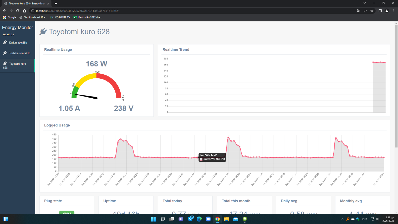

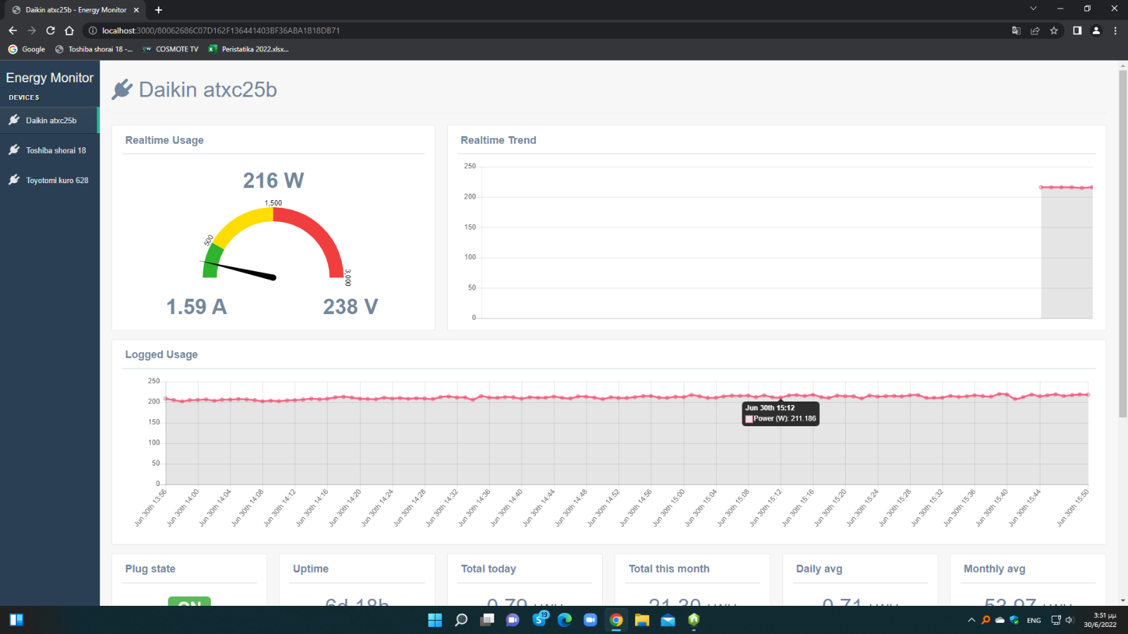

Για υπνοδωματιο 14 τμ με διπλα τζαμια και μονωση στους τοιχους.
Στο καθιστικο το εχω και γενικα σε τεραστιο χωρο , αλλα σουπερ μονωμενο.
Στο διαγραμμα,αριστερα με συνεχη πειραγμα απο εμενα και εναλλαγη αναμεα σε auto και quiet μιας και δεν θελω καθολου θορυβο και οταν δεν φτανει για τον χωρο και  ανεβαινει η θερμοκρασια λογω quiet ανεπαρκειας οπως σωστα τα γραφει @amotida. Δεξια, συνεχως στο auto που παιζει παλι αψογα για ενα τοσο φτηνο αλλα και με 5 χρονια εγγυηση(ανευ ορων τοτε, τωρα με ετησια συντηρηση απο 3ο χρονο κ μετα)κλιματιστικο.
