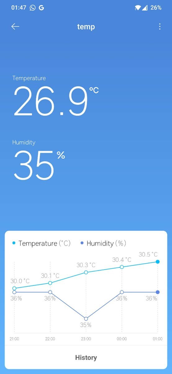

Εντωμεταξύ εγώ με καθόλου μόνωση στο σαλόνι και μόνο έναν τοίχο που βλέπει αέρα (τα υπόλοιπα είναι ανάμεσα σε δωμάτιο/διαμέρισμα/διάδρομο πολυκατοικίας) βλέπω αυτό όταν ηρεμεί... 😅
Γενικά βέβαια δεν έχει ζοριστεί, δηλαδή ζητάω περίπου 28c με εξωτερική 31-32c
Οι απώλειες όταν τις είχα τρέξει πέρυσι έλεγαν 11.500btu (περίπου) και αν θυμάμαι καλά το atxc25c φτάνει μέχρι τα 10.500btu στη ψύξη.
Πέρυσι δεν θυμάμαι αν έμπαινε σε συντήρηση για ώρα ή τουλάχιστον για τόση ώρα, φέτος κάναμε μια αλλαγή στο σαλόνι και δεν υπάρχει σύνθετο κάτω από το κλιματιστικό οπότε φαίνεται να λειτουργεί πιο σωστά.
Υ.Γ η ροή του αέρα ακούγεται, δεν γίνεται τέρμα αθόρυβο όπως το night mode.
Χθεσινή φωτογραφία. Ελπίζω τώρα που ήρθε ένα σωστό wifi module για ένα μπριζάκι tuya που είχα πάρει να μπορέσω να στείλω ha + grafana.
Υ.Γ.2 πουλάει κανείς raspberry pi 4 4gb σε νορμαλ τιμή; 😛

Daikin ATXC60C
πολύ μαλλον κακά συναισθηματα, με εξωτερικη στους 28-29
τη πρώτη μέρα λειτουργιας του
με το ζόρι να πιανω εδω μεσα 27?
21.000 btu για 32ΤΜ χώρο;
και ειναι βραδυ ε...
για μένα το 27 ειναι ζεστο παντως.. για αλλους ισως ειναι δροσερό.
το χω ριθμησμένο στους 23.....
