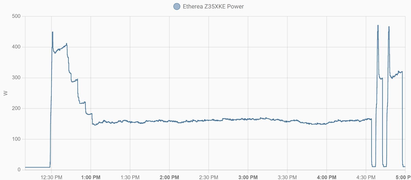

@Dask92
Εδώ είναι ένα γράφημα του Etherea, ψύξη.
31-33 βαθμούς Κελσίου έξω, ξεκίνησε σε εσωτερική θερμοκρασία 25, ρυθμιση στους 23 ...
όλα για δοκιμή, φυσικά :)
Ελάχιστα watt: 146 - 150.
Χώρος περίπου 55 τμ
συνολική κατανάλωση αυτές τις ώρες: 896 watt

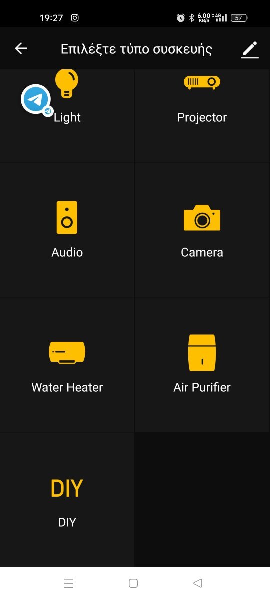

Δεν ξέρω ποιο ir remote έχεις αλλά κοίτα αν έχει κάτι σαν learning function όπου πατάς τα κουμπιά και αυτό το αντιστοιχεί σε ένα εικονικό κουμπί.
Πχ αυτό που έχω λέει DIY που κάνει ακριβώς αυτό:
Screenshot_2022-06-29-19-27-08-05_f76f437efc2e9af81c8f02ea0b35bb4a.jpg.5f889fb5e9f30333d880bc65113c75c2.jpg

5 λεπτά πριν, amotida είπε
@Dask92
Χώρος περίπου 55 τμ
Ζηλεύω! Εξωτερική 29 χθες βράδυ με 35 σήμερα και το toyo ότι και να του βάλω δεν πέφτει. Εσωτερική 28 ( έχει πολλές απώλειες το σπίτι και είμαι σε τελευταίο όροφο με πλάκα από πάνω, ( ναι ξέρω ότι μια θερμομονωση θα με σώσει αλλά δεν είναι δυνατή στην παρούσα φαση) επιλεγμένη 27 turbo( καίει λιγότερο από το auto δεν ξερω γιατί) και κατανάλωση ετοιμάσου....

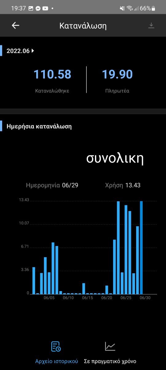

4 λεπτά πριν, dazed είπε
Εβαλα προσφατα το καινουργιο izuru ecoII 18.000btu, και με φρικαρες λιγο. Πιο μοντελο εχεις εσυ? Δεν το εχω σε πριζα και θα ειναι λιγο μπερδεμα να βαλω μετρητη καταναλωσης στον πινακα, γι'αυτο δεν εχω εικονα ακομα.
Εχει την super economy λειτουργία το δικο σου, και αν ναι, δεν ριχνει την καταναλωση?
Αυτό εχω περασμένο πέρυσι το Σεπτέμβριο.  Οι πανω εικόνες δείχνουν την συμπεριφορά του. Αν μου το έλεγες θα στο πουλούσα εγω 😛

14 λεπτά πριν, liakjim είπε
Βρήκα το DIY στο app αλλά θέλει το δικό του ir blaster μάλλον😭.
Το ir blaster που έχω το έκανα εγώ δεν είναι του εμπορίου.
Έχω το app zararemote.
Πες αν μπορείς ποιο  app εχεις μήπως δουλέψει σε μένα plz.
