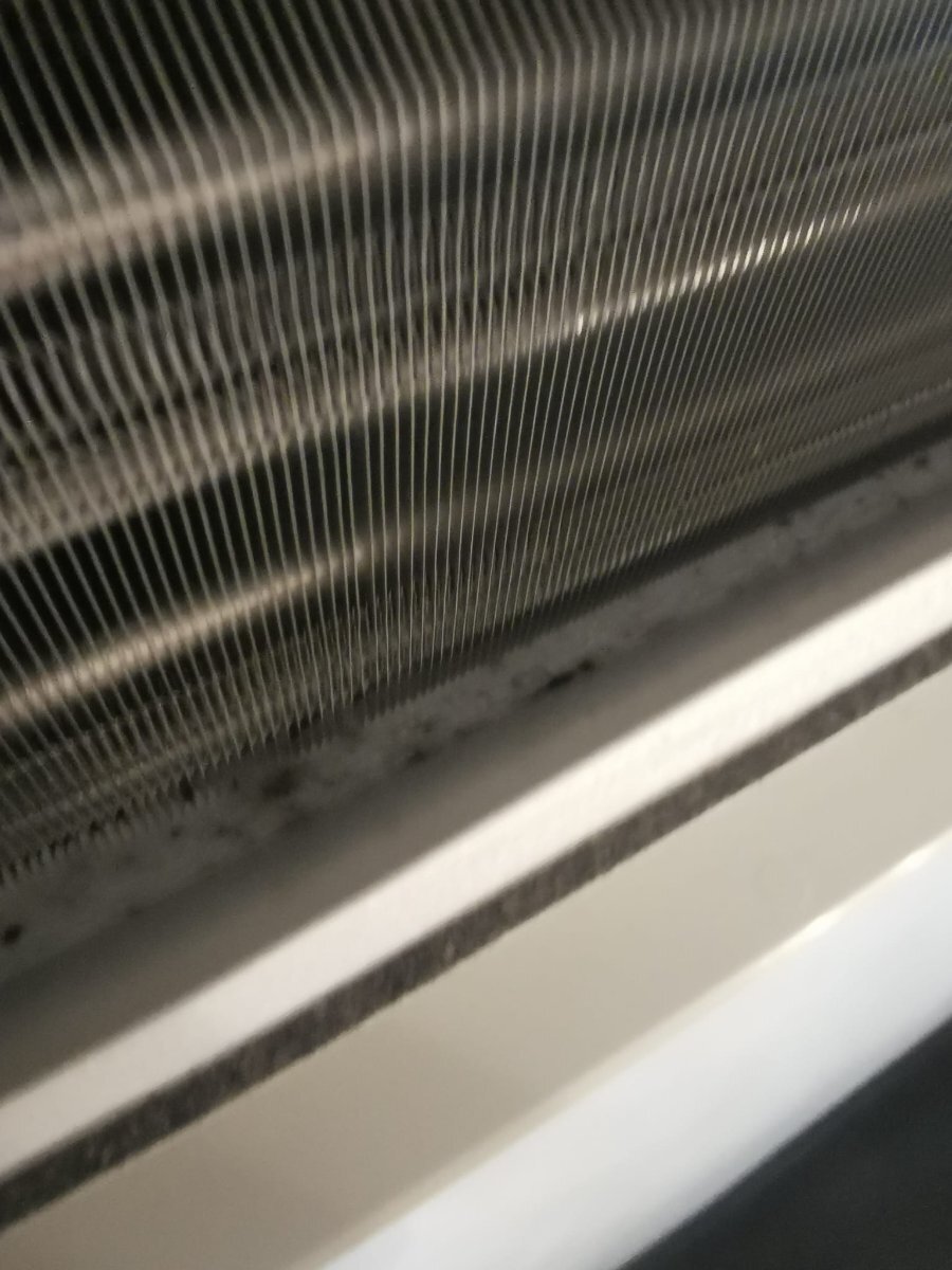

Προβλήματα στον παράδεισο... :(
Το μηχάνημα είχε τοποθετηθεί το χειμώνα, δούλευε μόνο στη θέρμανση. Από τότε που ήρθε το καλοκαίρι, το έχω χρησιμοποιήσει μόνο μερικές φορές (5-6) και περισσότερο για να κάνω μερικές δοκιμές, να δω πόσο κατεβαίνει σε watt κλπ, όχι επειδή έπρεπε να δροσίσω το σπίτι, επειδή ο χώρος μου ακόμα δεν έχει ζεσταθεί αρκετά (για να είμαι σαφής, τώρα έχω 25 βαθμούς μέσα και είναι 31 έξω).
Έκανα λοιπόν μόνο μερικές δοκιμές ψύξης και μετά από κάθε χρήση η συσκευή δούλευε για άλλη μια ώρα μόνο σε απλό αερισμό (για στέγνωμα) ...
Τις προάλλες και χθες παρατήρησα μια ελαφριά άσχημη μυρωδιά, αφού έκλεισα την ψύξη και δούλευε μόνο σε απλό αερισμό... Σαφώς, λέω, αρχίζει να σχηματίζεται μούχλα... αλλά γιατί τόσο γρήγορα, μετά από 5-6 μόνο χρήσεις;
-Έλεγξα πόσο ευθεία είναι τοποθετημένη η εσωτερική μονάδα ... είναι εντάξει ...
-Αποσυναρμολόγησα το περίβλημα της μονάδας, για να κοιτάξω στο δίσκο ... και φαίνεται όπως στις φωτογραφίες
-Κάτι είναι λάθος νομίζω... το τεστ το έκανα βάζοντας νερό με σύριγγα, ξεκινώντας σιγά σιγά, με 5, 10, 15, 20 χιλιοστόλιτρα κλπ... μόνο όταν η συνολική ποσότητα νερού έχει φτάσει 40 χιλιοστόλιτρα, μόνο τότε άρχισε να ρέει στην κατάλληλη γωνία ...
-Μετά από αυτό το τεστ και σύμφωνα με τη λογική μου, μετά από οποιαδήποτε χρήση της συσκευής στην ψύξη, πάντα μια ποσότητα μερικών δεκάδων χιλιοστών νερο στο δίσκο και μένει, δεν ρέει όλο και παραμένει υγρασία που δεν εξατμίζεται εύκολα και οδηγεί στο σχηματισμό μούχλας. ..
-Πήρα τηλέφωνο τον ψυκτικό που εγκατέστησε τη συσκευή, τα περιέγραψα όλα αυτά λέγοντάς του ότι δεν μου φαίνεται καθόλου φυσιολογικό όλο αυτό, σε όλες τις συνθήκες που περιγράφηκαν, δεν μπόρεσε να μου δώσει εποικοδομητική απάντηση και έμεινε «στον αέρα» όλη η συζήτηση ... :(

Αυτά τα μαύρα στίγματα είναι μούχλα έτσι ? Ρίξε κάτι απολυμαντικό τύπου everbrite μην την αφήσεις να συσσωρεύεται γιατί και χωρίς να δουλεύει το κλιματιστικό και μόνο από την υγρασία του χώρου θα έχεις θέμα

Αν δεν έχεις καθαριστικό για AC χρησιμοποίησε οτιδήποτε ηπιότερο για να μην προκληθεί βλάβη στο πλαστικό από το λεκανάκι
Νομίζω ότι είναι μούχλα...αυτή ήταν η πρώτη σκέψη ...
αν και μπορεί να είναι βρωμιά / σκόνη που διαρρέει από το στοιχείο, φέρνοντας τη μύτη μου πιο κοντά, και πάλι δεν παρατήρησα μια συγκεκριμένη μυρωδιά
Η ιδέα είναι, ωστόσο, ότι, όπως περιέγραψα στην προηγούμενη ανάρτηση, στον απλό αερισμό, κάτι μυρίζει... Δεν είναι αυτή η συγκεκριμένη μυρωδιά που πιθανότατα γνωρίζουμε όλοι, ξινίλα κ.λπ., αλλά τέλος πάντων η ποιότητα του αέρα δεν είναι εντάξει

- Αν ο εσωτερικός χώρος (και η περιοχή) που είναι τοποθετημένο το κλιματιστικό έχει υψηλή ή υπερβολική υγρασία είναι θέμα χρόνου να παρουσιαστούν αποικίες από μύκητες κλπ, και σαν επακόλουθο οι δυσάρεστες οσμές. Η λειτουργία «στεγνώματος» του κλιματιστικού δεν θα κάνει σχεδόν τίποτα, θα χρειαστεί τακτικός και επίμονος καθαρισμός με ειδικά καθαριστικά-απολυμαντικά υλικά.
- Για να πιάσει μούχλα ένα κλιματιστικό μετά από 5-6 χρήσεις σημαίνει πως και αρκετή υγρασία υπάρχει στο χώρο και, κυρίως, πως σε αυτό το χώρο υπήρχαν ήδη διάσπαρτα στον αέρα σπόρια μύκητα και οι κατάλληλες συνθήκες (υγρασίας-θερμοκρασίας) που ευνοούν την ταχεία αναπαραγωγή του.

Πιστέψτε με, σκέφτηκα και αυτό το πράγμα, ειδικά επειδή ο χώρος είναι στραμμένος προς το βορρά, έχω μια σκεπαστή βεράντα μπροστά από αυτό το δωμάτιο και μπροστά υπάρχουν δέντρα ... και ο ήλιος δεν μπαίνει πραγματικά ποτέ.
Έλεγξα επίσης την εσωτερική υγρασία ... 53 ...
 και την εξωτερική υγρασία 31
