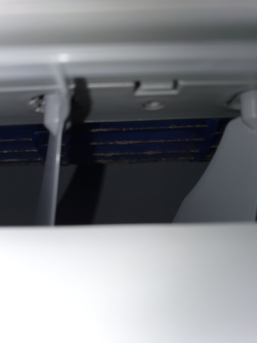

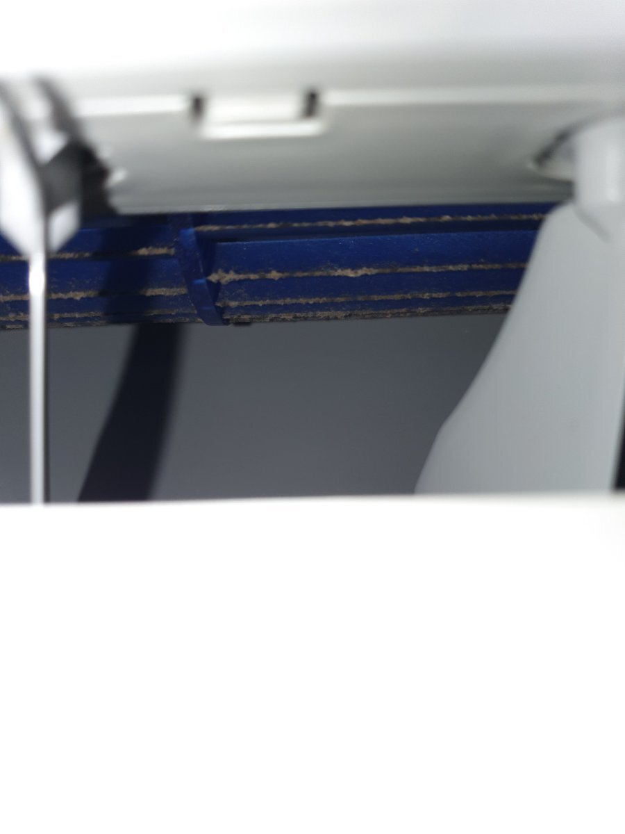

13 λεπτά πριν, dimostr είπε
Η θα την καθαρίσεις εάν είναι καιρό χώρις συντήρηση η προσπάθησε όταν σβήνεις το κλιματιστικό να το βάζεις στον ανεμιστήρα μόνο για κανένα 10 λεπτό  να.στεγνωνει το στοιχείο και η φτερωτή του
Η φτερωτή δεν φαίνεται να είναι τραγικά χάλια, όπως βλέπω εδώ και εδώ

1 λεπτό πριν, SabotazNic είπε
Ξέρεις τα σπόρια μούχλας μπορεί να μη φαινον5αι και καθόλου όμως μυρίζουν , αυτό το λέω γιατί είπες ότι μυρίζει όταν έχει οριακές θερμοκρασίες μέσα έξω που κατά κανόνα το κλιματιστικό θα δουλέψει με χαμηλά Βατ και αυτο αυξανει τα ποσοστά υγρασίας στο χώρο και τότε αρχίζουν τα προβλήματα

8 λεπτά πριν, dimostr είπε

18 λεπτά πριν, SabotazNic είπε
  Απόκρυψη περιεχομένων
Φώναξε κάποιον να στο καθαρίσει αν δεν πιάνουν τα χέρια σου.
αν πιάνουν, αγοράζεις ένα πλαστικό σαν αυτά που παίρνουμε όταν βάφουμε, και το κανείς ελεφαντάκι, αγοράζεις μια φορά ένα ψεκαστήρα πιεσεως που έχει προέκταση με λάστιχο για να μην πιάνεσαι, αγοράζεις και ένα καθαριστικο, και ξεκινάς προσεκτικά να καθαρίζεις την φτερωτή μαζί με κανένα πινέλακι αν μπορείς να βγάλεις και τα πλαστικά για να το καθαρίζεις.
