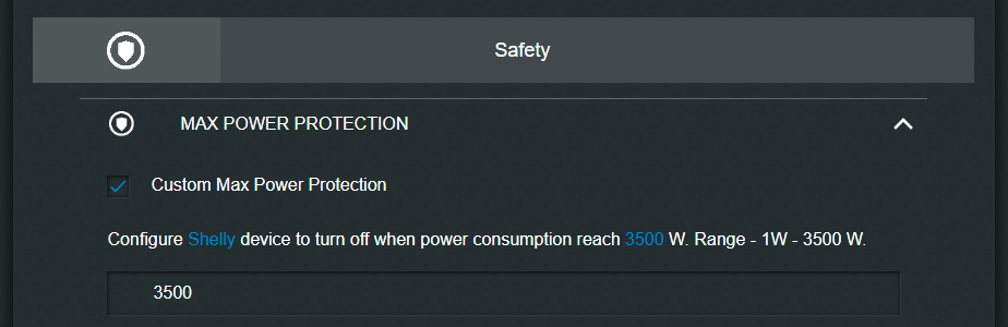

@liakjim
μια οφτοπικ ερώτηση: το 24ari shorai είναι συνεδεδεμένο με shelly 1 PM, και by default εχει την παρακάτω ρύθμιση. Θεωρείς ότι είναι οκ ή να το ανεβάσω, και πόσο?
Επεξ/σία από userAnon

57 λεπτά πριν, userAnon είπε
@liakjim
Δεν το ξέρω.

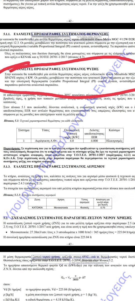

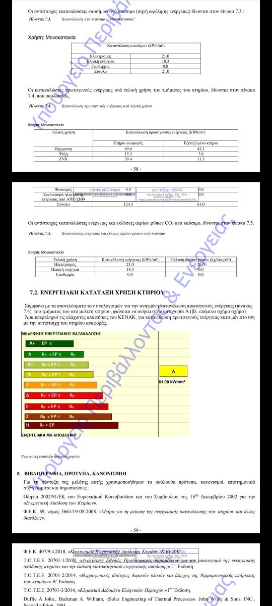

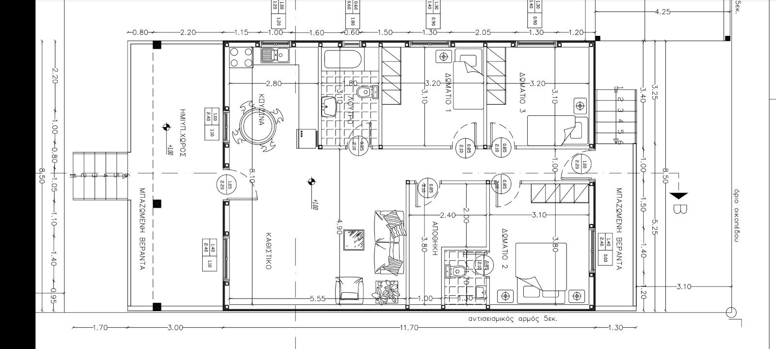

Παίδες σε καινούριο σπίτι, προκατασκευή έχω μελέτη ψύξης θέρμανσης
Το περίεργο είναι πως μου έχει  βγάλει μονάδα ψύξης με 4kw για όλο το σπίτι που είναι 100τμ
Παρακαλώ έχω μερικές φώτο
Θα το πάει μπάλα ένα 14αρι δηλαδή;

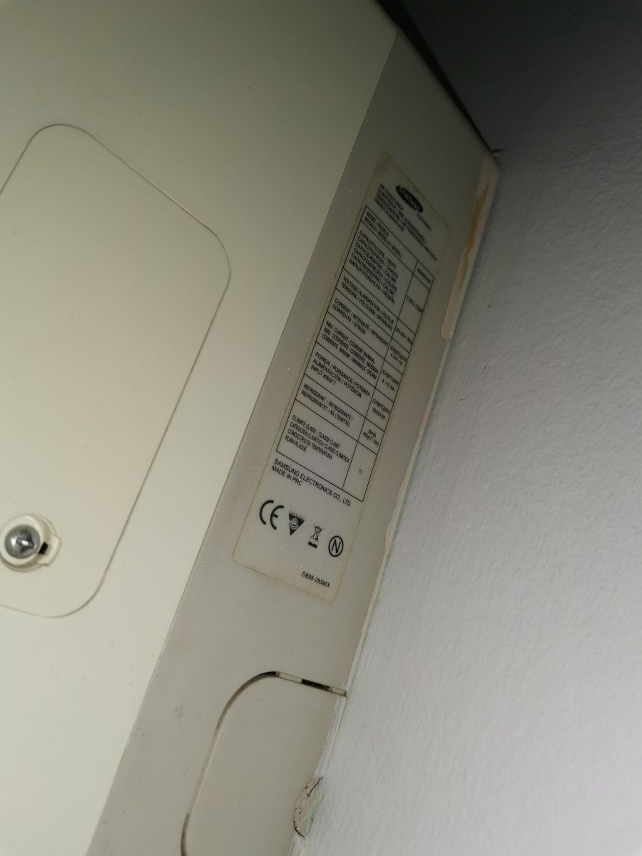

9 ώρες πριν, fortenick είπε
Καλημέρα.Θα ήθελα τη βοήθεια σας για αλλαγή κλιματιστικού σε υπνοδωμάτιο.
  1. Ποσό που διαθέτουμε :650 Ευρώ
  2. Νέα αγορά ή αντικατάσταση παλιού:Αντικατάσταση ενός Samsung ΑQ09SSAX που είναι ανεπαρκές
  3. Επιθυμητό κατάστημα ή τύπος καταστήματος:Αδιάφορο
  4. 70% ψύξη 30% θέρμανση
  5. Συχνότητα χρήσης:Περιστασιακή
  6. Χώρος που θα τοποθετηθεί:Υπνοδωμάτιο
  7. Τοποθεσία:Νίκαια 40 καλοκαίρι 3 χειμώνα
  8. Μεγάλη εγγύηση Αθόρυβο
  9. Πληροφορίες περί μονώσεων, κουφώματα:Καμία μόνωση ξύλινα κουφώματα

1 ώρα πριν, marioboni είπε
Αφού λέει τόσο.

1 λεπτό πριν, liakjim είπε
Αφού λέει τόσο.
Γιατί σκεφτόμουν να βάλω το Μόρις και τώρα με την επιδότηση να πάρω και ένα 12αρι η 18αρι να το βάλω απέναντι στο διάδρομο να είναι πιο ομοιόμορφη η θέρμανση και η ψύξη αφού η γυναίκα δεν θέλει κάθε δωμάτιο και κλιματιστικό

44 λεπτά πριν, fortenick είπε
Κάποια βοήθεια παιδια;
Δύσκολη περίπτωση. Η εφαρμογή λέει 18άρι. Από τη μία σκέφτομαι μήπως ένα ftxc35c αρκεί ή θέλεις ένα τέτοιο ως min ή κάποιο 16άρι.  Δεν ξέρω. Μήπως να ρώταγες κάποιον επαγγελματία. Είσαι και κρυουλιαρης που θέλεις 24. Με πιο λογικές θερμοκρασίες 21-22, πόσο σου βγάζει;
5 λεπτά πριν, marioboni είπε
Τι να πω; Δεν έχω μπει ποτέ σε σπίτι με τόσο καλές μονώσεις. Αν η μελέτη λέει τόσο, γιατί να μην ισχύει;

Ρώτησα και αυτόν που την έκανε και μου είπε είναι αρκετό
Το θέμα είναι πως θα μονώσω ακόμη λίγο την οροφή και θα μπούνε pvc κουφώματα με καλύτερη μόνωση
Από την άλλη τώρα είναι ευκαιρία να πάρω ακόμη ένα μηχάνημα να βοηθάει, να μην είναι οριακό το Μόρις
Έλεγα να πάρω ένα Daikin  που έχω και άκρη να κόψει λίγο ακόμη σε τιμή και να εχω το Μόρις εφεδρικό, γιατί και δύναμη έχει και δεν καίει και τα άντερα του

3 λεπτά πριν, Dask92 είπε
Καλησπέρα για μέτρηση κατανάλωσης βλέπω ότι πολλοί έχετε το hs110. Τις δυνατότητες σε σχεδιάγραμματα σε στιγμιαία και άλλα όπως βάζετε μπορώ να τις έχω  και με το hs100 που βρήκα από Germanos?
Όχι.
4 λεπτά πριν, marioboni είπε
Δύο 9αρια ή 12αρια perfera μοιρασμένα στο σπίτι που μπορούν και κατεβαίνουν σε κατανάλωση χώμα ;

Και αυτό το σκέφτηκα
Αλλά το λυπάμαι το καημένο να το δώσω
Αν δεν το είχα σίγουρα θα ήμουν σε 18+12 Απέναντι
Φίλος με μεγαλύτερο σπίτι με λίγο χειρότερο συντελεστή σε θερμομόνωση κάλυπτε όλες τις ανάγκες με ένα 22αρι sensira νομίζω χωρίς ιδιαίτερα αυξημένη κατανάλωση στο ρεύμα του
