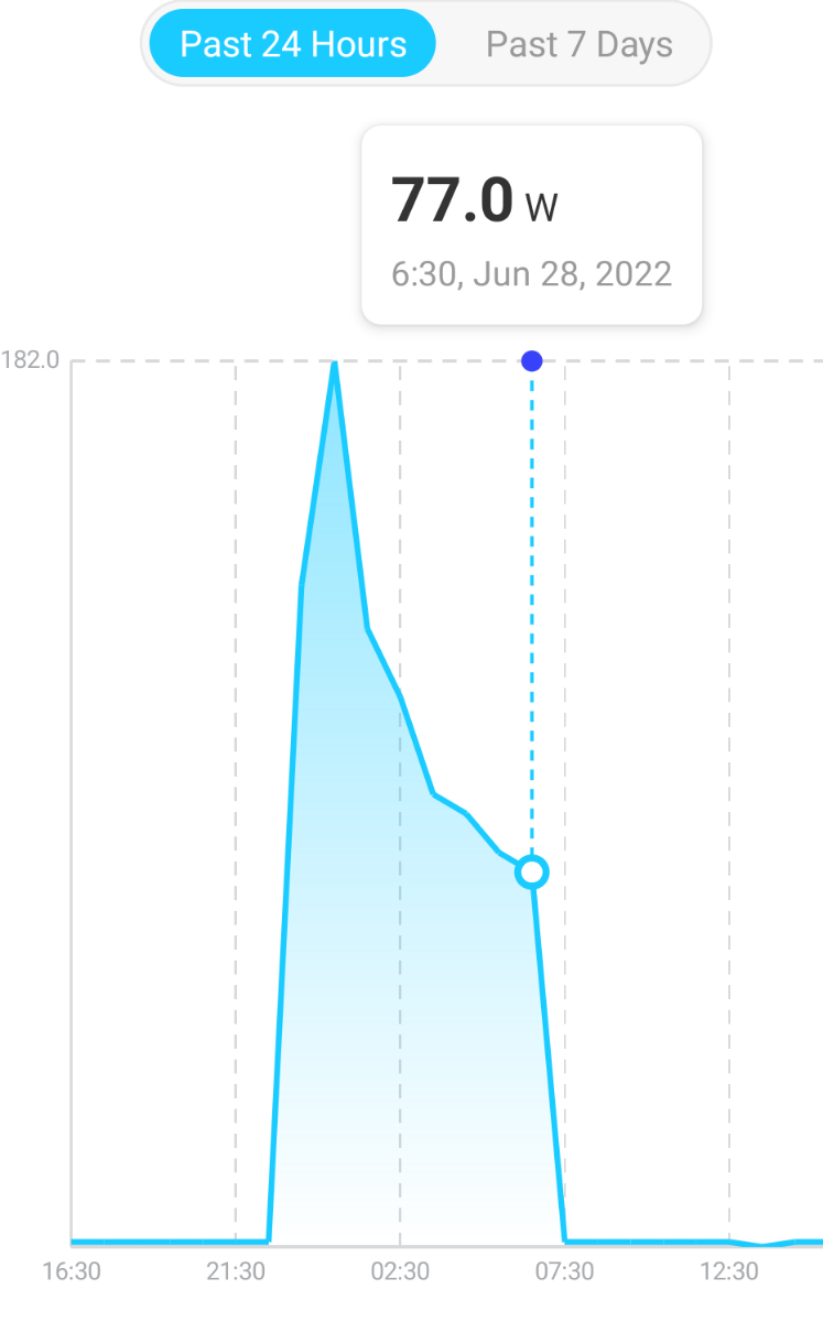

Δυο λόγια για το Mitsubishi BT25VGK.
Τοποθετήθηκε εχθές , δούλεψε το βράδυ από 11:30 έως 07:00.
Έκαψε 800 watt με εξωτερική 29 έως 26 ( το πρωί )
Εσωτερική 28 και ζητούμενο 27 .
Στο ύψος του κομοδίνου το πρωί η θερμοκρασία ήταν 25.
Λίγο που το παρακολούθησα είχε άπειρα on off  , ξεκινούσε με κατανάλωση ( tapo p110 ) λίγο πάνω από 500 έπεφτε στα 230 watt και μετά από λίγο έσβηνε (μόνο ανεμιστήρας ) .
Ο κάθε κύκλος διαρκούσε 10εως 15 λεπτά και ανάμεσα στους κύκλους ξεκουραζόταν για μισή ώρα.
Νομίζω ότι η λειτουργία και η κατανάλωση για το χθεσινό βράδυ δεν είναι αντιπροσωπευτικά.
Είναι αθόρυβο και μέσα και έξω όπως αναμενόταν , εκτός από τον θόρυβο του νερού που τρέχει στην εξωτερική μονάδα.
Σε σύγκριση με ένα Trane του 89 έκαψε το 1/10.
Δεν έχω το έχω συνδέσει ακόμη στο δίκτυο.

Άρα σκατουλες αν δεν πέφτει πιο κάτω .. βέβαια αν στην πράξη καλύπτει σωστά τον χώρο χωρίς φαινόμενα υπερψυξης, θα είναι μια χαρά.
Είσαι ως τώρα το μόνο σοβαρό feedback για μοντέλο Mitsubishi που έχουμε το οποίο να υπόσχεται χαμηλά ελάχιστα BTUs. Αν και το ιδανικό θα ήταν διάγραμμα κατανάλωσης που οκ με το πριζακι σου δυστυχώς δεν γίνεται εύκολα ή και καθόλου.  Θα θέλαμε να μας γράψεις και άλλα στο μέλλον αν τα καταφέρεις.

Μόνο αυτό έχω , το οποίο μάλλον δείχνει μέσο όρο κάθε μία ώρα . Μπορώ να το " συνδέσω "  κάπως αλλιώς και να έχω πραγματική κατανάλωση ;
