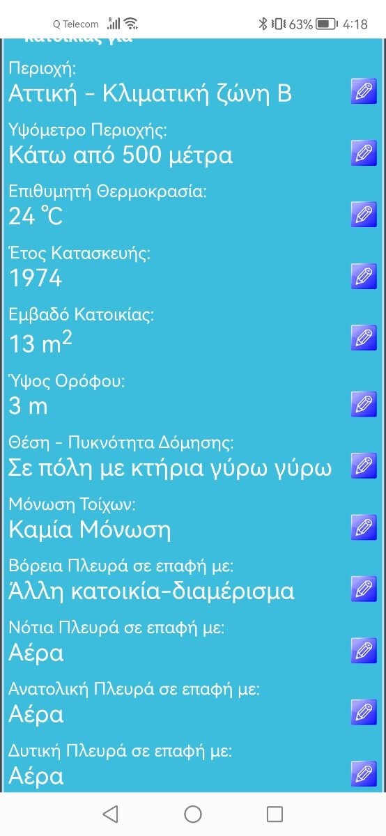

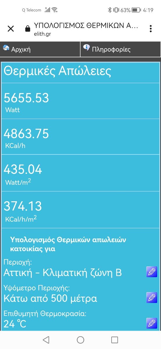

Καλημέρα.Θα ήθελα τη βοήθεια σας για αλλαγή κλιματιστικού σε υπνοδωμάτιο.
  1. Ποσό που διαθέτουμε :650 Ευρώ
  2. Νέα αγορά ή αντικατάσταση παλιού:Αντικατάσταση ενός Samsung ΑQ09SSAX που είναι ανεπαρκές
  3. Επιθυμητό κατάστημα ή τύπος καταστήματος:Αδιάφορο
  4. 70% ψύξη 30% θέρμανση
  5. Συχνότητα χρήσης:Περιστασιακή
  6. Χώρος που θα τοποθετηθεί:Υπνοδωμάτιο
  7. Τοποθεσία:Νίκαια 40 καλοκαίρι 3 χειμώνα
  8. Μεγάλη εγγύηση Αθόρυβο
  9. Πληροφορίες περί μονώσεων, κουφώματα:Καμία μόνωση ξύλινα κουφώματα
                 5655.53 Watt
                 4863.75 KCal/h
                 435.04 Watt/m2
                 374.13 KCal/h/m2
Συνδέστε για να σχολιάσετε

Ξαναδες λίγο το utility. Το ύψος το έχεις βάλει σε μέτρα από πάτωμα σε ταβάνι;

39 λεπτά πριν, liakjim είπε
Εχω μετρήσει από το πάτωμα έως το ταβάνι που είναι 3 μέτρα
