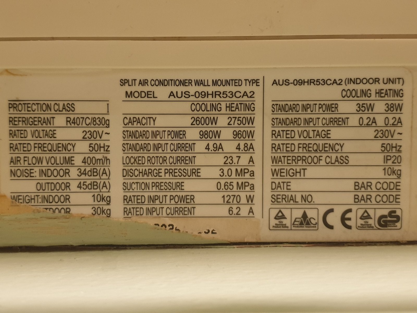

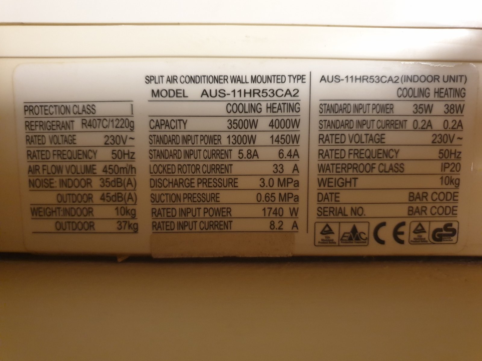

  1. Ποσό που διαθέτουμε : 300-450 για κάθε κλιματιστικό (σύνολο 2) ελπίζουμε και σε έκπτωση μέσω του προγράμματος ανακύκλωσης που τρέχει.
  2. Νέα αγορά ή αντικατάσταση παλιού. Στη 2η περίπτωση αναφέρουμε το μοντέλο του παλιού κλιματιστικού και αν ήταν επαρκές / μάλλον οριακό / ανεπαρκές: Αντικατάσταση (Panaclima AUS-09HR53CA2 9αρι στο υπνοδωμάτιο και Panaclima AUS-11HR53CA2 12αρι στο σαλόνι) και τα 2 ήταν μάλλον επαρκή αλλά παλια μηχανήματα φαντάζομαι 20ετιας χωρίς inverter.
  3. Επιθυμητό κατάστημα ή τύπος καταστήματος (πχ μεγάλη αλυσίδα που συνήθως έχουν αυξημένες τιμές αλλά έχουν ευκολίες πχ τρόπος πληρωμής με δόσεις, ανακύκλωση παλιού κλιματιστικού , δωρεάν εγκατάσταση κτλ): Άτοκες δόσεις και δωρεάν εγκατάσταση θα ήταν θεμιτά αλλά σε καμία περίπτωση απαραίτητα
  4. Χρήση κλιματιστικού προσδιορίζοντας αν είναι για αποκλειστική ψύξη, θέρμανση ή και τα δύο. Επιτρέπεται ο προσδιορισμός της βαρύτητας πχ 20% ψύξη / 80% θέρμανση: 60% ψύξη / 40% θέρμανση
  5. Συχνότητα χρήσης πχ περιστασιακή ή αποκλειστική πηγή θέρμανση κτλ: Περιστασιακή υπάρχει και κεντρική θέρμανση με φυσικό αέριο, μόνο τις ώρες που δεν είναι ανοιχτή η κεντρική ή εάν δεν την λειτουργούν καθόλου. Ψύξη τους καλοκαιρινούς μήνες αρκετά τα μεσημέρια και μερικά βράδια στον ύπνο
  6. Χώρος που θα τοποθετηθεί με προσδιορισμό των τετραγωνικών και αν θα είναι ενιαίος πχ σαλονοκουζίνα, υπνοδωμάτιο, τραπεζαρία κτλ : Υπνοδωμάτιο 9,5τμ και
  Σαλόνι 13τμ που ενώνεται με διπλή πόρτα με γραφείο 9 τ.μ.
Τώρα το παλιό κλιματιστικό είναι στο σαλόνι, σκέφτομαι το καινούργιο να μπει στο γραφείο και να στοχεύει προς το άνοιγμα της διπλής πόρτας να εξυπηρετεί και το σαλόνι.
  1. Τοποθεσία προσδιορίζοντας ελάχιστες και μέγιστες θερμοκρασίες: Εξάρχεια με 42C το καλοκαίρι και -1C τον χειμώνα https://penteli.meteo.gr/stations/athens/
  2. Απαραίτητα / επιθυμητά / αδιάφορα features πχ wifi, ιονιστής,  μεγάλη εγγύηση, αθόρυβο κτλ: Ιδανικά 5 χρόνια εγγύηση και άνω, και του υπνοδωματίου όσο γίνεται πιο ήσυχο
  3. Πληροφορίες περί μονώσεων, κουφώματα, ιδιαιτερότητες χώρου (πχ έντονη ηλιοφάνεια, ψηλοτάβανο, μαγαζί με ανοιχτές πόρτες κτλ): Χωρίς μονώσεις, ξύλινα κουφώματα μονά τζάμια.
  4. Τέλος για να δοθεί μια αίσθηση του χώρου, αναφέρουμε τις απώλειες του χώρου μας με χρήση του παρακάτω εργαλείου ΥΠΟΛΟΓΙΣΜΟΥ ΘΕΡΜΙΚΩΝ ΑΠΩΛΕΙΩΝ
Γραφείο
Θερμικές Απώλειες
1971.48 Watt
1695.47 Kcal/h
197.15 Watt/m2
169.55 Kcal/h/m2
22*C
Σαλόνι
Θερμικές Απώλειες
1705.74Watt
1466.94KCal/h
131.21Watt/m2
112.84KCal/h/m2
22*C
Υπνοδωμάτιο
2350.79Watt
2021.68KCal/h
235.08Watt/m
2202.17KCal/h/m220220627_224351.jpg.c9acede8be0706dcf1b39cefca31e397.jpg20220627_224320.jpg.910e68d749f4a5bc76a5467551c77ab9.jpg

Επειδή αναφέρεις το θέμα ήχου και εγγύησης κοιτα το haier pearl σε 9 αρι και 12αρι που θα χρειαστείς βάσει των απωλειών που έβαλες και είναι νομίζω και στα λεφτά πο6 θες
https://www.haieraircondition.gr/klimatistika/pearl
