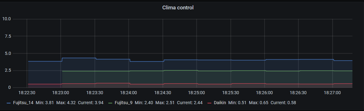

1 ώρα πριν, velissarios1 είπε
Μετά από μεγάλες προσπάθειες και την τεράστια βοήθεια του Στάθη (stazzy1978) αλλά και tips από τον liakjim κατάφερα να στήσω το  grafana μέσω του homeassistant. Υπήρχαν μερικά βασικά λάθη από εμένα που αφού ανακαλύφθηκαν το πρόγραμμα τρέχει πια τρένο! Ελπίζω να πείσω τον  Στάθη να φτιάξει τον οδηγό που πραγματικά θα βοηθήσει πολύ κόσμο.
Οι κλίμακες στα Watts φυσικά φτιάχνονται με μια κίνηση όταν θα είναι σε λειτουργία τα κλιματιστικά.
Μπράβο.
Ποια κλιματιστικά έχεις;
Για να απογειωθεί, φτιάξε το εξής για ανάλυση 1δευτ από το default 30.
θα έχεις τρομερή ανάλυση.
πχ 70f49ec5e0bf52d2a4d81e34c5d06ea0.png&key
Το κακό είναι ότι θα σου μεγαλώνει πολύ το home-assistant_v2.db αρχείο οπότε μπορείς να αφαιρέσεις κάποια από το history έτσι:
recorder:
  purge_keep_days: 5
  exclude:
    entities:
      - sensor.fujitsu_asyg24klca_watts
      - sensor.daikin_atxc25b_watts
      - sensor.carrier_42qhb09d8sa_watts
      - sensor.sonoff_10006fa2db_power
      - sensor.sonoff_100072693f_temperature
      - sensor.sonoff_100072693f_humidity
      - sensor.sonoff_10006fa2db_voltage
      - sensor.sonoff_1000a942f5_voltage

Για την ιστορία το TOYO σε ψύξη, ξεκίνησα την ώρα που φαίνεται στο διάγραμμα 24,1 Εξ. 25,9 Εσ, 25 ζητούμενη, και αφου ειδα και απόειδα για καμια ώρα στα 680w ανέβασα τη ζητούμενη σε 26 και βλέπετε που κατέβηκε, αυτό είναι, παρακάτω δεν πάει με τίποτε όταν άλλοι παίζετε στα 150 κ το νομίζετε πολύ 😁

15 λεπτά πριν, Αντώνης Τ. είπε
Το σχεδιάγραμμα ? Ποιο μοντέλο toyotomi είναι ?

5 ώρες πριν, liakjim είπε
Μπααα
Τελικά στα πόσα watts έσβησε;
Μέχρι 212 κατέβηκε το πρωί στις έξι με 22 εξωτερικη και έπαιζε εκεί για κάνα μισάωρο.
