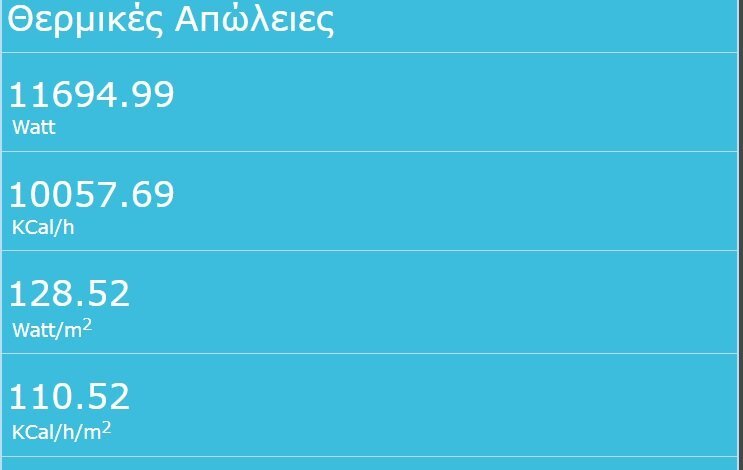

Για βοήθεια παρακαλώ, να συμβουλέψω ένα συγγενή...
Βάζω ένα παράδειγμα για καλύτερη κατανόηση :
  1. Ποσό: Ό,τι φτηνότερο
  2. Aντικατάσταση παλιού, ίσως και προσθήκη επιπλέον. Τώρα υπάρχει ένα  12άρι inverter 15ετίας που είναι αναπαρκές.
  3. Επιθυμητό κατάστημα: Αδιάφορο
  4. Χρήση κλιματιστικού: Και ψύξη και θέρμανση... υπάρχει και λέβητας αερίου αλλά τον συμβούλεψα από φέτος να καίει μόνο AC και ο λέβητας αερίου να παίρνει μόνο για συμπλήρωμα αν χρειαστεί.
  5. Συχνότητα χρήσης: Καλοκαίρι όταν πιάνει από 30 βαθμούς και πάνω, χειμώνα Νοέμβρη-Απρίλιο.
  6. Χώρος που θα τοποθετηθεί: Διαμέρισμα 95τμ... σαλονοκουζίνα 45τμ μετά πιάνει στενός διάδρομος πλάτους 1.2m μήκους 4m όπου υπάρχουν 2 υπνοδωμάτια και ο διάδρομος καταλήγει σε μπάνιο.
  7. Τοποθεσία προσδιορίζοντας ελάχιστες και μέγιστες θερμοκρασίες: Θεσσαλία κάτω από 500m μέγιστη 40 το καλοκαίρι και -2C τον χειμώνα... αλλά είναι πολύ λίγες οι μέρες που πιάνει τέτοιες θερμοκρασίες, οπότε θα έλεγα 38 και 0
  8. Απαραίτητα / επιθυμητά / αδιάφορα features: Ιονιστής, αθόρυβο
  9. Πληροφορίες περί μονώσεων, κουφώματα, ιδιαιτερότητες χώρου (πχ έντονη ηλιοφάνεια, ψηλοτάβανο, μαγαζί με ανοιχτές πόρτες κτλ): Χωρίς μόνωση πάχος τοίχου 60cm, κουδώματα pvc, διπλά τζάμια, νότια σε επαφή με άλλο διαμέρισμα και οι υπόλοιπες πλευρές εκτεθειμένες, πάνω-κάτω άλλα διαμερίσματα, ύψος 3μ χωρίς μονώσεις σε πάτωμα-ταβάνι. Στην ανατολική πλευρά έχει ζέστη το καλοκαίρι πχ σήμερα 28 ενώ στα δωμάτια στη δυτική πλευρά σήμερα είχε 27. Το χειμώνα ανάποδα στα δωμάτια στη δυτική πλευρά έχει 2 βαθμούς κάτω απ'την ανατολογική πλευρά.
  10. Αυτά έβγαλε το πρόγραμμα, δε ρώτησε τι θερμοκρασία θέλει (22)

Θέλει να καλύψει όλο το σπίτι ? Αν ναι θέλει 3 κλιματιστικά ένα 22-24 στο σαλόνι και από ένα 9 αρι στα δωμάτια για να πιάσει τα σχεδόν 40.000 btu που θέλει
https://convertlive.com/el/u/μετατροπή/βατ/σε/βρετανικές-θερμικές-μονάδες-ανά-ώρα#11694

Εκτός απ'το μπάνιο οπότε ας πούμε 85τμ. Δηλαδή θέλει 40000btu (2 x 24άρια; )
Αν βάλει 2 δωδεκάρια τι πρόκειται να γίνει; Θα δουλεύουν παραπάνω για να πιάσουν επιθυμητή θερμοκρασία ή δε θα σταματάνε καθόλου;
Παιδιά η κάλυψη των ενεργειακών αναγκών είναι συγκεκριμένη , εαν δε φτάνει το κλιματιστικό απλά θα καίει ρεύμα και δεν θα έχει και σωστό αποτέλεσμα δηλαδή πεταμένα λεφτά και σε αγορά και σε χρήση χωρίς  αντίκρυσμα
τα κλιματιστικά μας είναι όπως όλα τα είδη θέρμανσης ψύξης , εαν είναι λάθος στην επάρκεια τους απλά δε θα κάνουν δουλειά
