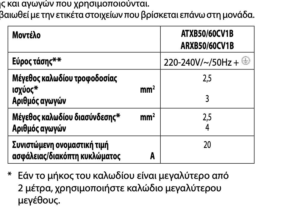

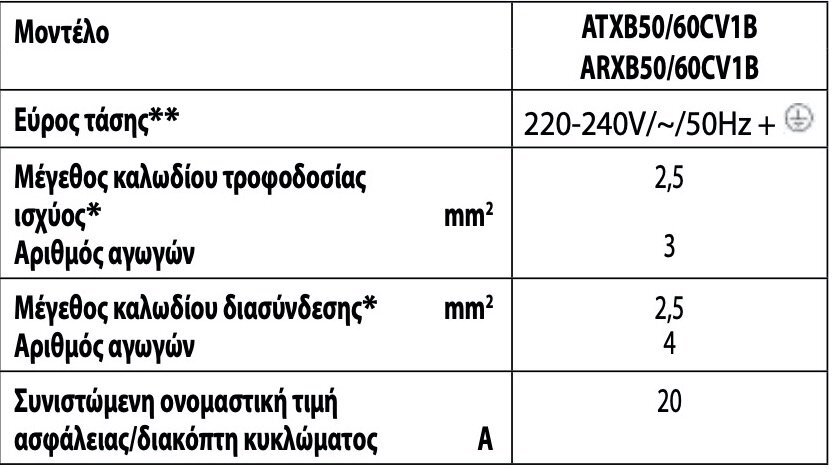

Ότι σου γράφει ο κατασκευαστής. Αν ισχύουν αυτά που έβαλες πριν και αφορούν το κλιματιστικό σου λέει 3χ2,5 δλδ 3 καλώδια με 2,5 χιλιοστά διατομή το καθένα. πχ  https://www.skroutz.gr/s/24057455/Eurolamp-Καλώδιο-Ρεύματος-με-Διατομή-3x2-5mm-σε-Λευκό-Χρώμα-1m-150-13109.html

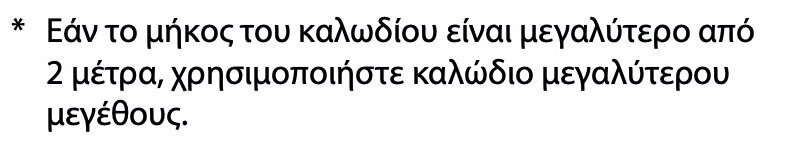

ρε παιδια μου πέρασαν το 21.000 το DAIKIN ΑΤΧ60C
μου το συνδεσαν κανονικα αλλα δεν μου το βάλανε σε μπρίζα λέιε θέλει χοντρό καλώδιο (3χ2.5) αι δικια του ασφάλεια.
με λίγα λογια να τραβηξω καλωδιο απο το πίνακα.
τόσο χοντρο καλώδιο η κουζινα δεν θέλει;
Δεν έχει πρίζα εκεί γύρω με δική της16αρα ασφάλεια;
58 λεπτά πριν, lasithi12 είπε
το συνδέσαν σε μια μπαλαντέζα φαντάζομαι λάθος ε.
άρα όπως αναγράφεται εδώ θέλω 20άρα ασφάλεια..
και το καλώδιο μεγαλυτερο απο 2.5μμ διαμετρο μιας και ειναι ποιο μεγάλο απο τα 2 μέτρα σωστα;
ρωταω για να καθοδηγησω τον ηλεκτρολογο.

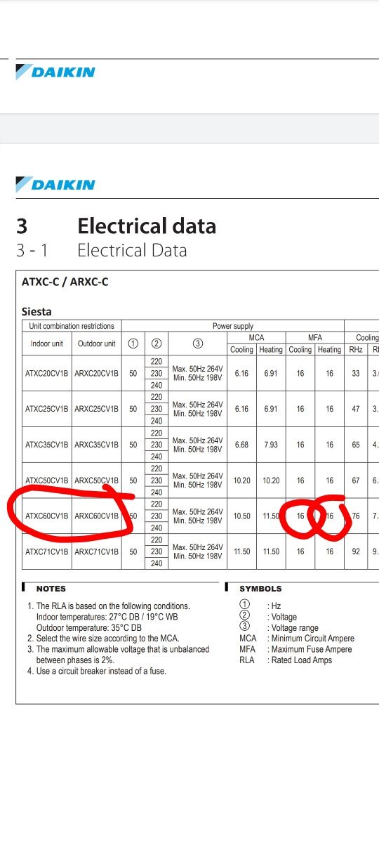

Γιατί βάζεις πίνακα από άλλο μοντέλο;
16αρα θέλει
Ρε συ δεν ξερω... γενικα το σπιτι ειναι ψιλοευαθσητο με τα ρευματα.
Είναι και παλιάς κατασευης καλυτερα να τραβήξω μια γραμμη (2 τρυπημματα είναι) με δική της ασφάλεια χωρις πολλά πολλά.
Πήρα 16άρα χάγκερ
Πάντως με εσωσες κοιταζα αλλο μανουαλ.

Το 16Α είναι το ελάχιστο. Δεν είναι λάθος να βάλεις και 20άρα αρκεί να έχετε και το ανάλογο καλώδιο μιας και η ασφάλεια ασφαλίζει το καλώδιο.
Δείξτα στον ηλεκτρολόγο σου και θα σου πει. Ξέρει.
