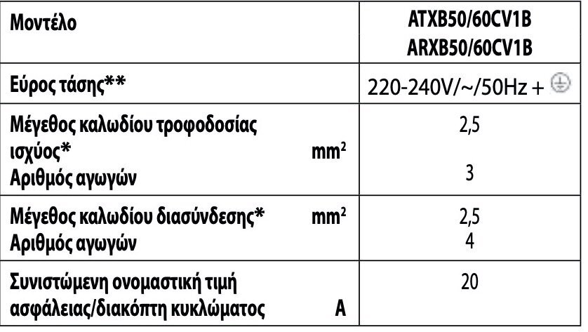

άρα όπως αναγράφεται εδώ θέλω 20άρα ασφάλεια..
και το καλώδιο μεγαλυτερο απο 2.5μμ διαμετρο μιας και ειναι ποιο μεγάλο απο τα 2 μέτρα σωστα;
ρωταω για να καθοδηγησω τον ηλεκτρολογο.

Καινούργια γραμμή από τον πίνακα με αυτά τα χαρακτηριστικά και θα είσαι οκ , ευκαιρία να βάλεις κα8 μετρητή κατανάλωσης πάνω στο κλιματιστικό
Συνδέστε για να σχολιάσετε
Κοινοποίηση σε άλλες σελίδες
3 λεπτά πριν, dimostr είπε
οκ ασφάλεια μια χάγκερ 20άρα 230V.
το καλώδιο δλδ ποσο χοντρο να πάω; δεν λεει και ολας. λεει 2 μέτρα μονο τόσο...
ο τυπος με το κλιματιστικο μου ειπε καλα θα ειμαι με το 3.2.5
αλλά εδώ θα τραβηξω γραμμή απο το πίνακα (15Μ~)....

οχι ρε τώρα παω να παρω υλικά να γινει σωστή δουλειά...
απλως δεν καταλαβαινω με το πάχος του καλωδίου τι γινεται... εχεις γνώμη;
παιζει το προηγουμενο να καηκε και απο αυτο το λόγο....
