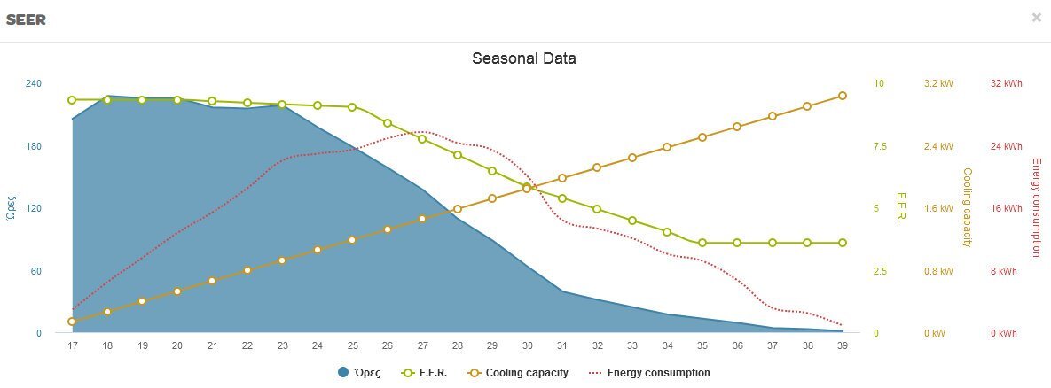

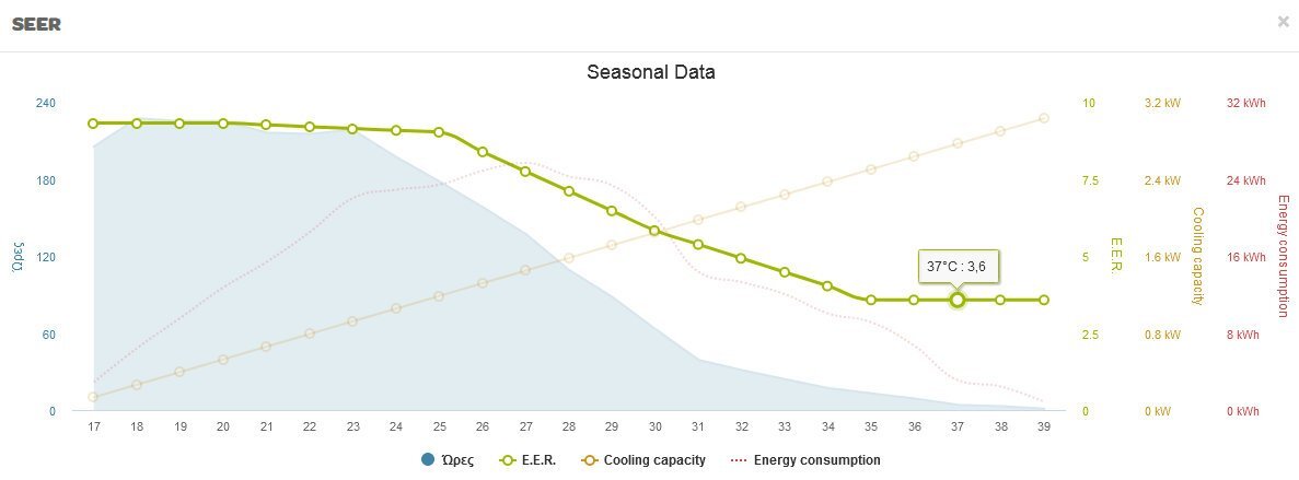

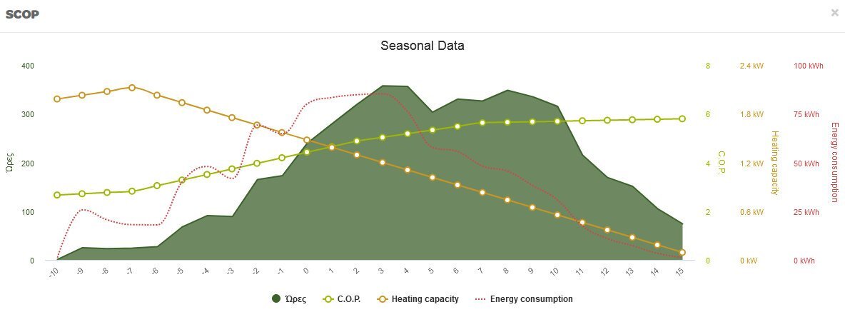

Προς διαγραμματολαγνους και λοιπα ψαχτηρια πληροφοριων και προδιαγραφων:
Οι εν λογω πληροφοριες ειναι σε γνωση μας και ειμαι προφητης εκ των υστερων η οχι οποτε να ριξω λινκ?
αφορα  ολα τα μοντελα της Toshiba
