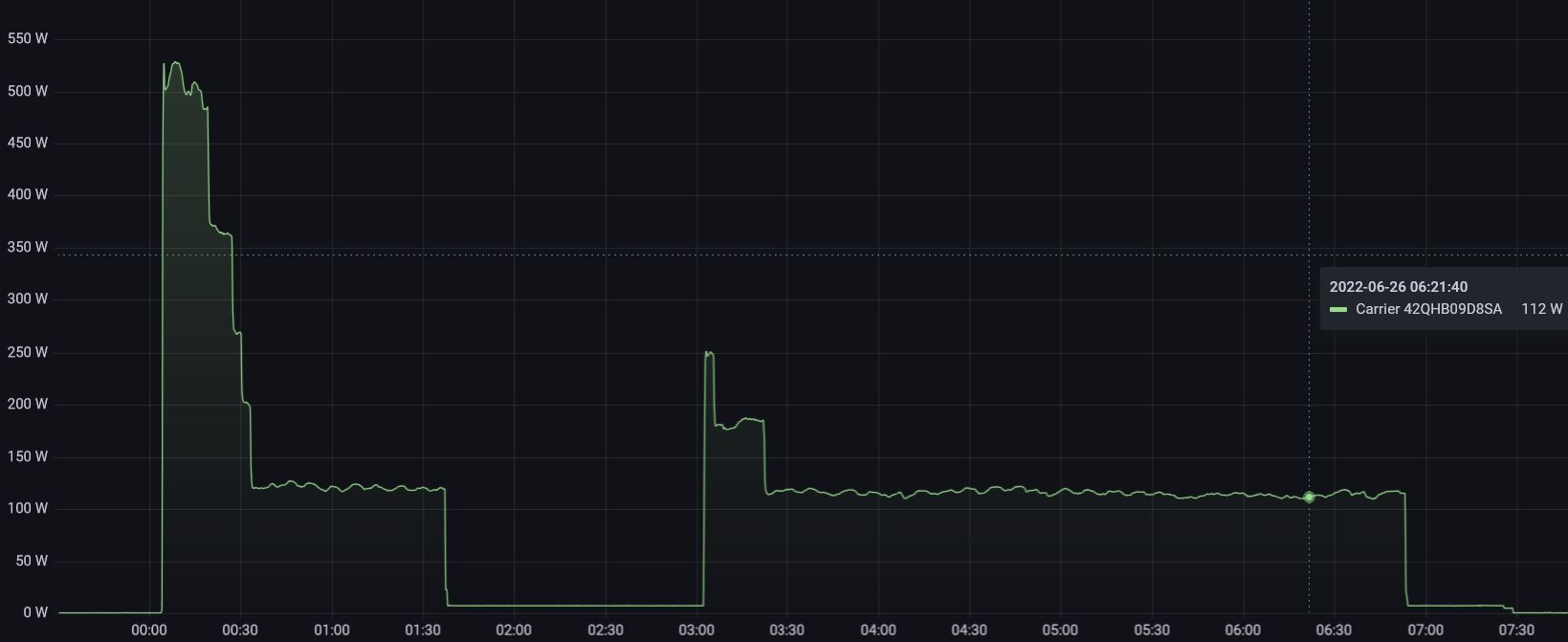

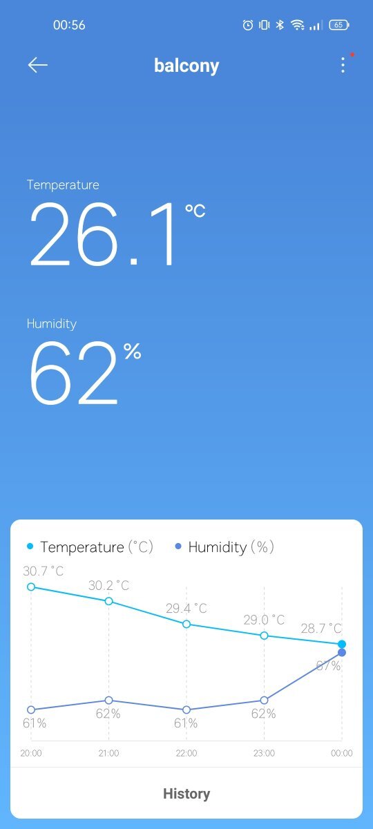

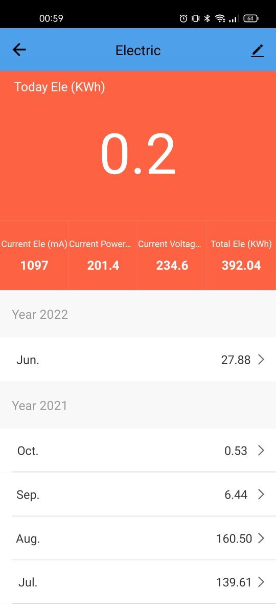

Ένα update με κατανάλωση από το 24αρι Μόρις
Θεσσαλονίκη με εξωτερική 26 και ζήτηση μέσα επίσης 26 σε 75 τμ ανοιχτά όλα τα δωμάτια συντηρεί με 200 περίπου βατ
Επεξ/σία από marioboni
