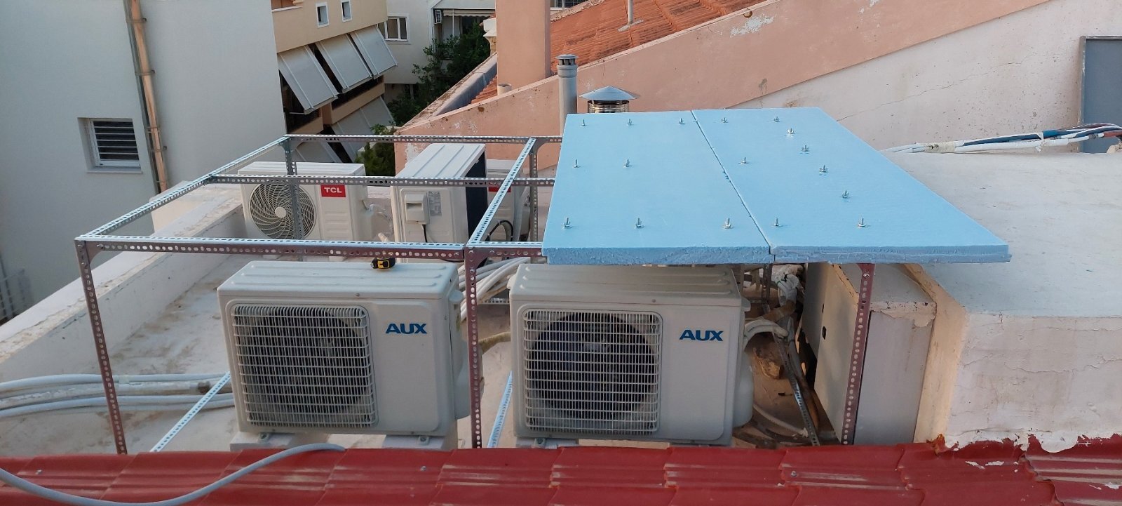

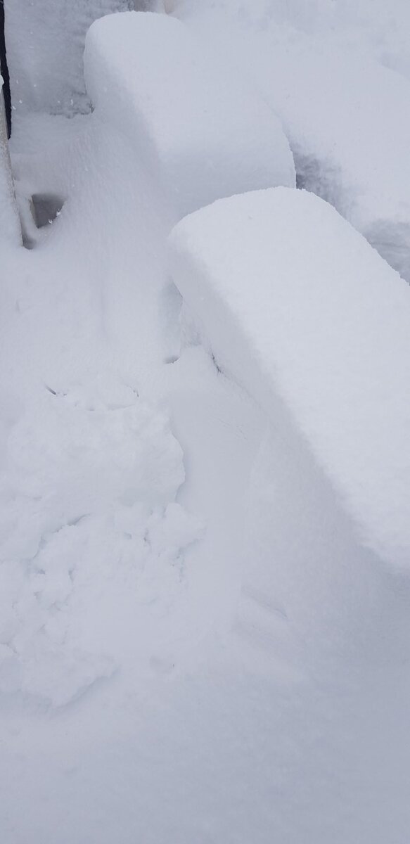

13 ώρες πριν, userAnon είπε
αν μπορει να μπει στο μπσλκονι με την προυποθεση να εχει σκια το καλοκαίρι και προστασια απο τα χιονια τον χειμωνα, προτεινω το μπαλκονι. Θα εχει καλύτερη απόδοση και στις 2 περιπτώσεις.
Τα δικά μου είναι στην ταράτσα και αναγκάστηκα για να τα προστατεψω  να κάνω ολόκληρη κατασκευή..
Στην φωτογραφία δεν είναι τελειωμένο αλλά μπορείς να καταλάβεις. είναι 3 μονάδες
Πλέον είναι σκιασμένα και μέτρησα την θερμοκρασία στις μονάδες του γείτονα και τις δικές μου και είχαν τουλάχιστον 15 βαθμούς διαφορά.. Τώρα περιμένω να χιονίσει για να δω την διαφορά με τον φετεινό χειμώνα σε defrost και αν θα χρειαστεί να ξεχιονίζω όπως πέρυσι :)
Έτσι ήταν τον φέτος τον χειμώνα με τα χιόνια. Αυτές είναι οι 2 μονάδες που βλέπεις από άλλη γωνία λήψης...
ευχαριστώ πολύ! όντως ειναι μια κατάσταση που δεν την σκευτηκα καθόλου! άρα μιλάμε για μεγάλες διαφορές θερμοκρασίας! αρα μπαλκόνι.
