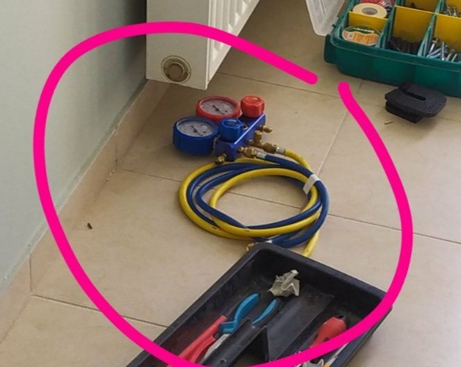

Μόλις έγινε εγκατάσταση tcl από Κωτσόβολο στην Αθήνα. Δυστυχώς έλειπα δουλειά και ήταν η γυναίκα σπίτι. Από το ραντεβού είχαμε τονίσει ότι θέλουμε αντλία κενού, η απάντηση θετική. Με την είσοδο του μάστορα η πρώτη ερώτηση της γυναίκας είναι αν έφερε και θα βαλει αντλία , απαντάει φυσικά. Κάνει την εγκατάσταση και κάνει απλή εξαέρωση. Ρωτάει η γυναίκα που είναι η αντλία; Δε χρειάζεται απαντά δεν έχει φέρει μαζι του. Μιλάω μαζί του, μου λέει έκανε εξαέρωση είναι το ίδιο, "έτσι το κάνω εγώ και άλλοι 15 ψυκτικοί που ξέρω, η εταιρεία γράφει υπερβολές συνεργάζομαι με τουρνικιωτη και μιτσουμπισι δεν έχεις θέμα με εγγύηση έχει γίνει απόλυτα σωστή εγκατάσταση". Δε ξέρει ο Γιαπωνέζος και η εταιρεία και ξέρει ο μπάρμπα Μήτσος που μαθητεύσες; Ακολούθησαν και άλλα, ειδικά ότι είπε ψέματα  όταν μπήκε σπίτι ότι έχει φέρει και θ βάλει. δυστυχώς είχε υπογράψει για την καλή εγκατάσταση η γυναίκα. Θα έρθει τη δεύτερα για αντικραδασμικα και αντλία λέει, ενώ έχει κυκλοφορήσει το ψυκτικό στο κύκλωμα. Είμαι μες τα νεύρα

15 λεπτά πριν, Skoundouflis είπε
Αχ αχ αχ .
Αν θέλεις να το τραβήξεις στα άκρα, στέλνεις email στον κωτσοβολο περιγράφοντας ακριβώς το τι έγινε με καταγγελία και στον συνήγορο του καταναλωτή απαιτώντας αντικατάσταση συσκευής και όχι διορθωτικά μέτρα.
Τουλάχιστον έβαλαν το σωστό μήκος;
Επεξ/σία από liakjim
Συνδέστε για να σχολιάσετε
Κοινοποίηση σε άλλες σελίδες
10 λεπτά πριν, Skoundouflis είπε
Απλά δεν το πειράζεις το μηχάνημα τώρα, θα στο κάνουν χειρότερο. Αυτά να τα βλέπουνε όσοι ακούνε δωρεάν και 70 ευρώ, το βασικότερο είναι πόσα γίνονται που δεν τα ξέρεις και δεν τα βλέπεις κιόλας. Βάλε τα αντικραδασμικά και μην βάλει πάνω μανόμετρα ή αντλία για "εφέ". Εδώ τα κάνουνε αυτά σε μηχανήματα που κάνουν 1000+ ευρώ στο tclaki θα λυπηθούν;

5 λεπτά πριν, liakjim είπε
Στον Κωτσοβολο εννοειται και φυσικα καλυτερα ΜΗΝ το πειραξουν πια το μηχανημα.
Στον Συνηγορο τι θα κερδισει?

1 λεπτό πριν, Specs είπε
Κάποια στιγμή πρέπει να αρχίζουν να τους βάζουν χέρι.

Ηταν και νέος ρε γμτ, δεν ήταν κανένας 45+ να βαριέται, έχω ένα μιτσουμπισι fh35 στο σαλόνι, ξέρω τι πάει να πει αντλία, ήξερε και η γυναίκα, του λέω από πριν από το τηλέφωνο το μόνο που με ενδιαφέρει είναι να μπει 10 - 15 λεπτά η αντλία όπως λέει το μανουαλ "Λειτουργήστε την αντλία κενού για 10-15 λεπτά μέχρι
να επιτευχθεί ένα απόλυτο κενό 10 mm Hg." Και τουλάχιστον 3 μέτρα σωλήνα και πληρωνω παραπάνω. Ναι λέει. Το θέμα τώρα είναι που το λειτούργησε να δοκιμάσει αν δουλεύει και κυκλοφόρησε το υγρό έχει νόημα η αντλία; Δε πρέπει να μαζέψει το ψυκτικό υγρό όπως στην εγκατάσταση να κάνει κενό και να το ξανά απελευθέρωση;

1 λεπτό πριν, liakjim είπε
Ειδικα μεσα σε αυτον τον οργασμο λογω επιδοτησης, δεν υπαρχει περιπτωση ουτε ο κωτσοβολος να τους τραβηξει το αυτι, τους εχουν ολοι αναγκη.
Πιο καλα να βρει τα στοιχεια του απο την αποδειξη και να βαθμολογησει δεοντως στο google ΑΝ εχει καταστημα ο ψυκτικος, με μερικους γνωστους ακομη για μειωση βαθμολογιας.
4 λεπτά πριν, Skoundouflis είπε
Τωρα μαλλον οχι, απλα ΑΝ σου στελνανε τον ιδιο ψυκτικο για "διορθωση" θα ηταν καλο να του φας τον χρονο με αποτελεσμα να το σκεφτει να μην το ξανακανει(λεμε τωρα...) και ροκανισε του τον χρονο απλα...

22 λεπτά πριν, Specs είπε
Θα το κυνηγούσα φουλ μέχρι να μου έρθουν για αντικατάσταση συσκευής και εγκατάσταση όπως προβλέπεται.

23 λεπτά πριν, liakjim είπε
Κοντά στα 2.5 μέτρα έβαλε, δεν έβαλε 3. Πολύ παπατζιλικι, πολύ ψέμα, αυτό με τρέλανε. Του έλεγα ρε μεγάλε γιατί μου είπες ότι έφερες αντλία, από εχτές τα λέγαμε, μπαίνεις σπίτι μου και σε ρωτάει η γυναίκα και λες έχω φέρει και θα βαλω; Του είπα τώρα  έγινε έγινε, έτρεξε το υγρό πάει, μη μου πουλάς παπα και μαστοριλικια ότι έτσι γίνεται άσε τα ψέματα, δε ξέρουν οι εταιρείες και ξέρει ο μάστορας στην Ελλάδα; τίποτα αυτός, με άριστα την έβγαλε τη σχολή ψυκτικού στο μάθημα του παπά. Και η γυναίκα το κατάλαβε κι μου έστειλε φωτό.Του λέω ωραία λοιπόν, η εγκατάσταση δεν έχει ολοκληρωθεί, θα υπογράψουμε Δευτέρα που θα έρθεις, δυστυχώς είχε υπογράψει η γυναίκα

2 λεπτά πριν, Skoundouflis είπε
Εμπλεξες,αλλα σκιστους τον χιτλερ μεσω Κωτσοβολου,σιγουρα θα πετυχεις πολλα...
