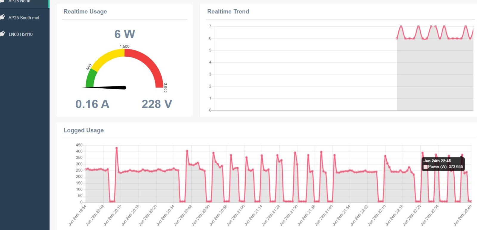

Λοιπόν με την αναβάθμιση του ΟΤΕ σε 100αρα..μου έφεραν νέο ρούτερ ( το μάυρο ZTE) και...τα HS110 ξαναδουλεύουν με το αρχείο. Σαν λειτουργία παρακάτω με εξωτερική πριν λίγο 29-30οC και ζήτηση 27 όλα στο auto...2 AP25 ένα Βόρειο με "Πριονοτή" συμπεριφορά και το Νότιο με ισορροπία στα 77Watt για 10λεπτα...
Επεξ/σία από m4rk0s
